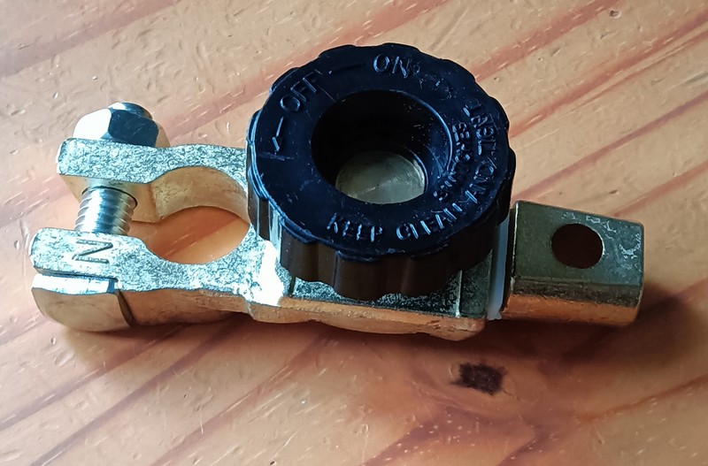

Das kannst Du nehmen.
Restaurations-Tagebuch (Seite 27 von 34)Citroen Diskussionsforum » Diskussion » Restaurations-Tagebuch Seiten Vorherige 1 … 25 26 27 28 29 … 34 Nächste Sie anmelden oder registrieren um eine Antwort zu verfassen Beiträge [ 651 bis 675 von 849 ]651 08.11.2023 13:16Re: Restaurations-TagebuchDas kannst Du nehmen. 652 08.11.2023 14:00Re: Restaurations-TagebuchMindestens 50 mm² und dementsprechend dicke Lötschuhe. Kuck mal unter 'Kabel-Schmidt'. Technische Grüße vom Aachener Rand,

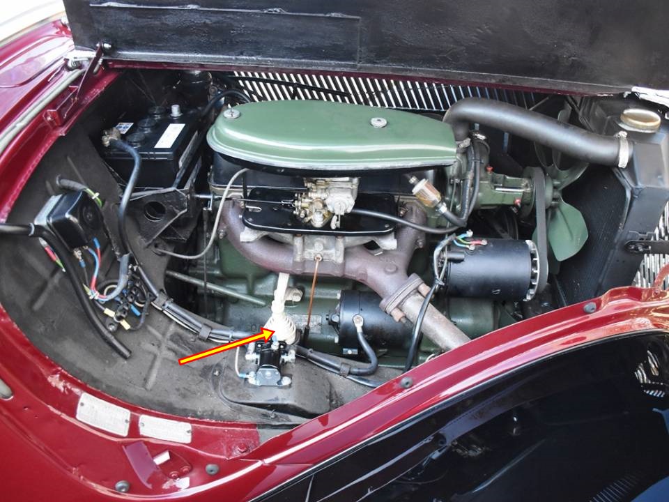

667 24.11.2023 15:11Re: Restaurations-TagebuchTach Wolfgang, in dem Moment, wo Du die Säure einfüllst, beginnt die Batterie zu altern. Unabhängig davon, ob sie genutzt wird. Den Anlasser solltest Du eh' zerlegen und prüfen. Kohlen, Kollektor, Bronzebüchsen. Ganz wichtig auch den Kontakt des mechanischen Anlaßschalters, den schleife ich alle 10.000 mit der Nagelfeile nach. Technische Grüße vom Aachener Rand,
Werner 668 24.11.2023 16:45 Zuletzt bearbeitet von Otto (24.11.2023 17:17)Re: Restaurations-TagebuchHallo Werner, die Überholung des Anlassers wollte ich eigentlich davon abhängig machen wie der mit der neuen Batterie dreht. Edit: Würden diese Kohlen passen? https://www.citroen-traction-avant.com/ … t_19x88_mm LG 669 24.11.2023 19:11Re: Restaurations-TagebuchHallo das Angebot mit den % gilt meines Wissens nur vor ort 670 24.11.2023 19:55Re: Restaurations-TagebuchDie Preise sind auf der HP schon mit Prozenten angegeben. 671 24.11.2023 20:45Re: Restaurations-TagebuchWolfgang, Du brauchst vsl. die beiden Bronzelager und die Kohlen. Kollektor abdrehen. Ich habe für Heinz Scheuer vor etwa einem Vierteljahr den Anlasser repariert. Der neue Bendix hatte einen Längsriß in der Ritzelflanke. Beide Sinterbuchsen hatten soviel Außen-Spiel, dass ich die alten wieder montierte. Ersatzteillieferant: "Franssen". Technische Grüße vom Aachener Rand,
Werner 672 24.11.2023 21:07Re: Restaurations-TagebuchHallo Werner, die Lagerbuchsen kann ich mir selbst drehen, dann brauche ich eigentlich nur die Kohlen. 673 25.11.2023 00:05Re: Restaurations-TagebuchMeiner Erinnerung nach kannst Du beim BL den Anlasser ausbauen, wenn du den Motorblock mit Riemenspanner oder vergleichbar zur Seite drückst. Wenn Du den Gummiblock hinten losschraubst dürfte es sicher gehen. Auf jeden Fall musst Du nicht den Motor ausbauen. 674 25.11.2023 13:59Re: Restaurations-TagebuchDen Anlasser ausbauen beim 11 CV BL Motoraufhängung, so weit hochschrauben bis Anlasser herausgeht. 675 25.11.2023 16:48 Zuletzt bearbeitet von Michael (25.11.2023 16:49)Re: Restaurations-TagebuchWenn beim BL kein Magnetschalter mehr integriert ist, geht der Anlasser ohne Anheben des Motors heraus. Beiträge [ 651 bis 675 von 849 ]Seiten Vorherige 1 … 25 26 27 28 29 … 34 Nächste Sie anmelden oder registrieren um eine Antwort zu verfassen Citroen Diskussionsforum » Diskussion » Restaurations-Tagebuch |
