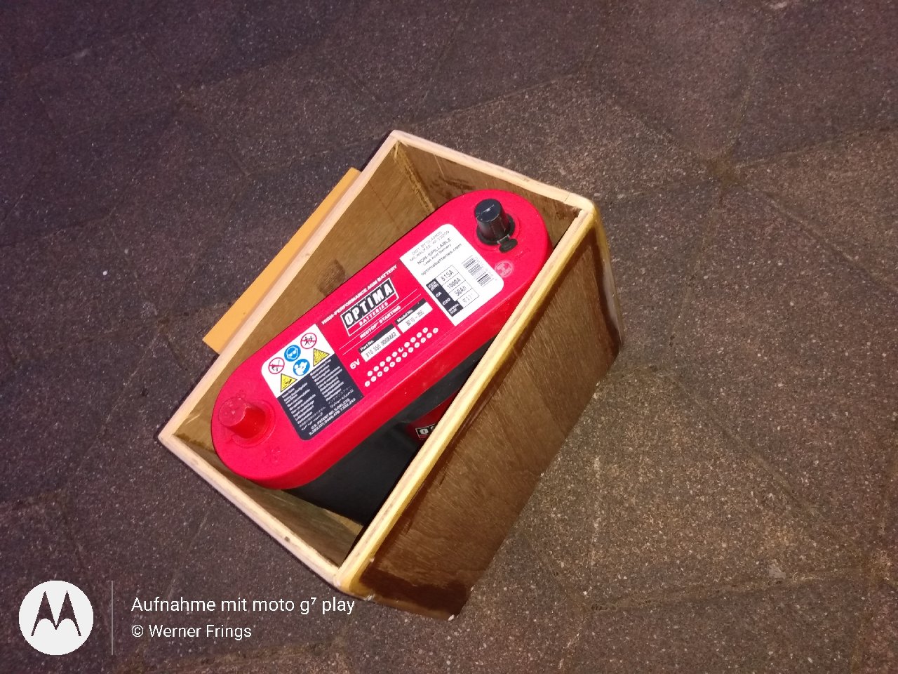

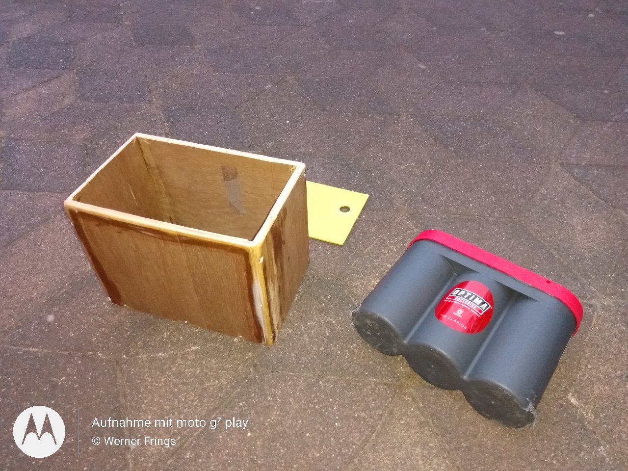

Ergänzung zu Beitrag Nummer 6.
Die Optima ist hier und ich säge eifrig an einen historischen Batteriekasten zum Vertuschen der Moderne.
Hat jemand bitte eine Vorlage damaliger franz. Etiketten?

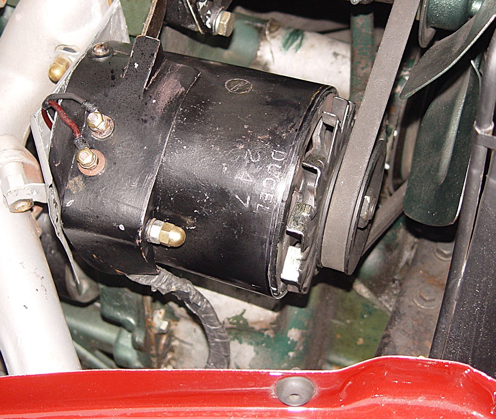

Re: Umfrage Qualität 6 Volt Akkumulatoren
Rolf,
aufgrund des niedrigen Innenwiderstandes zieht sich der Akku nach dem Anlassen Strom kurz bis nahezu Amperemeteranschlag rein.
Dazu der Hinweis, dass ich eine Drehstrom-LiMa habe, natürlich mit elektronischem Regler. (Selbsverständlich ist der Gleichstromdynamo ebenso echt wie der Akku.)
Dazu gehört die Information, dass ich eine Servolenkung habe, die beim Rangieren locker >50 A zieht. Diese Stoßbelastung bringt mein stures 6 Volt - 12 V Umformer-System trotz Pufferakku etwas an den unteren Leistungsbereich. Hier macht sich die AGM Technik aufgrund ihrer etwas höheren Grundspannung wortwörtlich spürbar positiv bemerktbar.

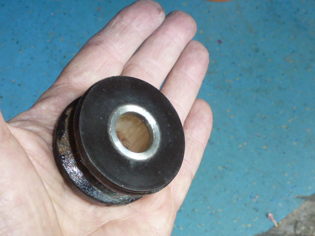

... damit diese Leistung beim Rangieren zur Verfügung steht, habe ich eine extrem kleine Riemenscheibe gedrechselt. Der Generator dreht damit ca. 2,5-mal höher.
