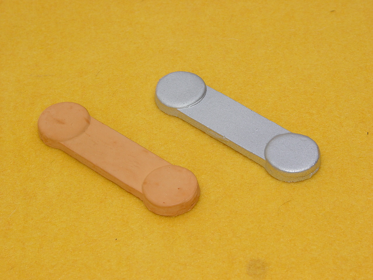

Hallo Werner, absolut perfekt! Super! Wie hast du denn die Bleiverbindungen nachgebaut? Mit welchen Lacken hast du die Oberfläche gestrichen? LG Wolfgang

Wolfgang, von den Bleiverbindern habe ich eine Negativform aus Zahn-Abdruckmasse gemacht und die Form mit Gips ausgegossen. Silber lackiert und mit Graphitpulver patiniert. Das Akkugehäuse mit schwarzem Hammerschlaglack lackiert und nach der halben Trockenphase mit seidenmattem Klarlack übernebelt.
