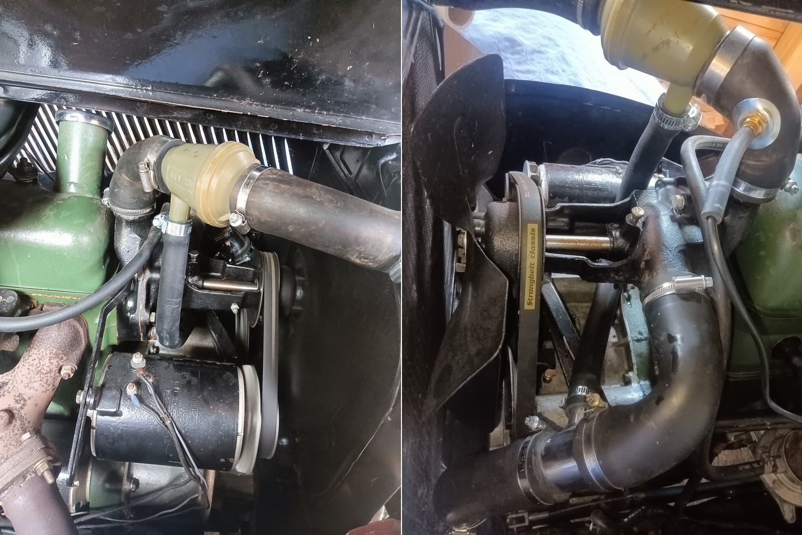

Mein 11cv hat jetzt ein Thermostat das die Kühlwassertemperatur auf ca. 80 Grad hält.
An Teilen habe ich verbaut:
1 x Thermostat IFA W50 für 21,90 Euro
1m Schlauch innen 19mm für 14,80 Euro
1 x T-Stück aus poliertem Alu 41 - 19 - 41 mm für 25,70 Euro
Damit haben alle Teile zusammen nur 62,40 Euro gekostet!
Da ich heute keine Testfahrt machen konnte habe ich den Wagen in der Garage warm laufen lassen und mit einem Infrarottermometer Messungen durchgeführt.
Die Temperatur steigt an der Wasserpumpe auf etwa 85 Grad und fällt dann auf ca. 80 Grad ab.
Der Kühler, oben am Eintritt, hat ca. 77 Grad.
Die mechanische Temperaturanzeige am Armaturenbrett steigt nicht über ca. 70 Grad.
Ich gehe mal davon aus, dass die Anzeige halt nicht so ganz genau ist, was ja aber nichts macht, wenn man weiß, dass angezeigte 70 Grad in Wirklichkeit 80 Grad sind.
LG
Wolfgang

740
Re: Restaurations-Tagebuch
Hallo Hugo,
mein verbautes Thermostat und der gesamte Umbau funktionieren wie gewünscht.
Die Motortemperatur steigt innerhalb von ein paar Minuten auf 60 Grad an der Anzeige und bewegt sich dann Lastabhängig zwischen 60 bis 70 Grad.
Alles gut!
LG
Wolfgang

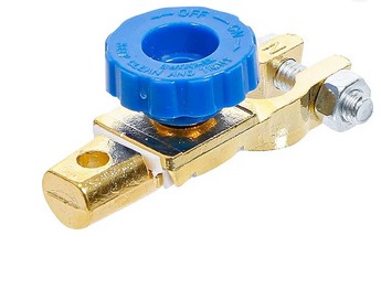

Schon seit einiger Zeit ist plötzlich, beim Fahren die komplette Spannung weg und der Wagen bleibt dann natürlich stehen.
Die Ursache habe ich nun gefunden und zwar ist es der Trennschalter der nach einiger Zeit auch wenn die Schraube fest angezogen ist den Strom unterbricht.
Als schnelle Abhilfe hab ich jetzt erst mal eine diche Unterlegscheibe aus Bronze angefertigt und damit die Kontaktfläche vergrößert.
Bei einer Testfahrt ist der Fehler nicht wieder aufgetreten.
Dieser Trennschalter wird dennoch erst mal wieder entfernt und durch einen mit "Natoknochen" ersetzt.
Habe eben einen bei Obi gefunden der auch für 6V geeignet ist und der genügend Strom verträgt max. 1000A / Dauerstrom 200A.
