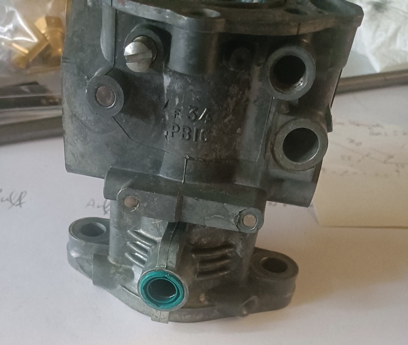

806 Zuletzt bearbeitet von Otto (15.10.2025 17:30)
Re: Restaurations-Tagebuch
Aus Zeitgründen komme ich mit dem Vergaser nicht so recht voran aber dennoch hab ich nun die Simmeringe 8x12x3 in Außenbohrung für die Drosselklappenwelle eingebaut.
Wie bekommt man das Mischröhrchen aus dem Mischrohrträger?
807
Mit einem "Mikadostäbchen" oder etwas grösseren Zahnstocher: Reinstecken bis er ordentlich steckt und dann herausziehen ... ;-)
808
Habe es mit einer kleinen Blechschraube probiert mit der ich versucht habe leicht zu ziehen. Das Röhrchen sitzt aber sehr fest.
Das ist jetzt da verblieben.

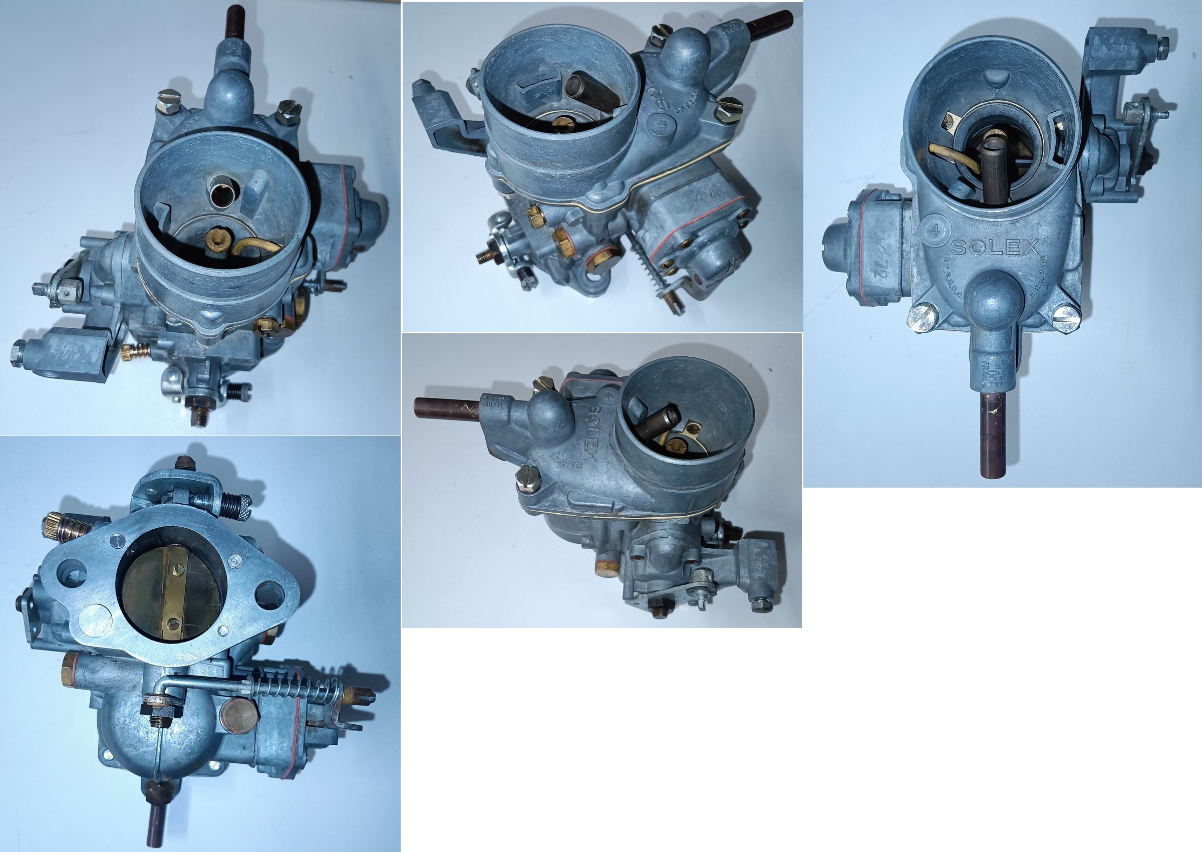

Mein Vergaserchen ist nun fertig überholt. Jetzt muss er nur noch meinen Motor mit dem richtigen Gemisch versorgen.
Vielleicht schaffe ich es morgen den einzubauen, obwohl eigentlich ist der ja zu schade dafür, da wird er nur wieder schmutzig! ;-)
