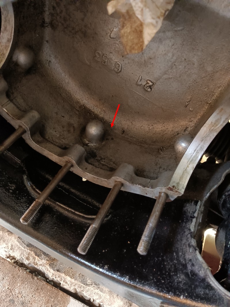

Habe das Getriebe in ca. 2,5h aus meinem BL ausgebaut ohne den Motor auszubauen.
War problemlos bis auf die Sauerei mit dem Öl, das noch im Differenzialgehäuse bleibt und dann ausläuft wenn man das Getriebe abzieht.
Da gibt es wohl die Möglichkeit auch dafür eine Ablasschraube einzubauen.
Wäre interessant ob das jemand von euch gemacht hat!
LG
Wolfgang
Ähm.Verstehe ich richtig, dass Du das Diff abgeschraubt hast statt das Getriebe komplett?
Bzgl. der Ablassschraube ist es unspektakulär: Am tiefsten Punkt Loch bohren und Gewinde schneiden (M4).
Nein, ich habe das Getriebe ausgebaut aber ohne den Motor, der ist noch eingebaut!
Die Kupplungsglocke hab ich am Motor gelassen weil ich die doch auch nicht brauche um das Getriebe zu überholen.
Da habt ihr was falsch verstanden.
Was die Ablassschraube angeht habe ich gehofft, dass das so einfach machbar ist ohne, dass die die Festigkeit des Gehäuses abnimmt.
Die Bohrung müsste dann ins Gehäuse der Kupplungsglocke recht weit hinten damit man noch hinter der Traverse an die Schraube kommt und das Öl nicht auf die Traverse läuft.

Die Bohrung kann dann ja nur wirklich ganz hinten sitzen.

für die hoffentlich wenigen Male, die man ein Getriebe abnimmt, halte ich so einen Aufwand für überflüssig. Eine Pappe über die Traverse, einen Auffangbehälter darunter stellen und keine Sauerei.
Übrigens: wenn das Getriebe schon einmal ab ist, kann ein Blick hinter die Glocke nicht schaden. (Ist die berühmte Feder noch heil, trotzdem ersetzen. Ausrücklager reinigen und auf Geräusche prüfen, Kupplungsbelag?) Dabei kann man, falls nicht schon passiert, die komischen Vierkantschrauben ersetzen.
Mein Getriebe habe ich selbst an BN getrennt von der Glocke ausgebaut (und auch wieder so zusammen. Geht leichter, da die Glocke sehr sperrig.
