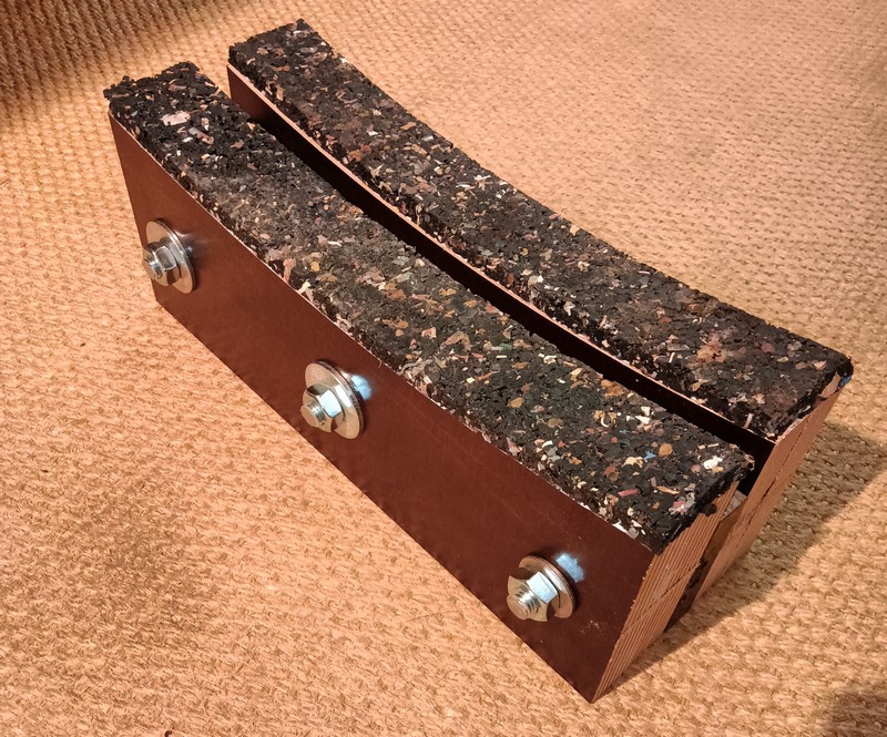

Um das Getriebe leichter ausbauen zu können hab ich mal ein Formteil gebaut damit ich den Wagen zentral an der Vorderachse anheben kann, ohne dass etwas beschädigt wird.

Re: Restaurations-Tagebuch
Habe das Getriebe in ca. 2,5h aus meinem BL ausgebaut ohne den Motor auszubauen.
War problemlos bis auf die Sauerei mit dem Öl, das noch im Differenzialgehäuse bleibt und dann ausläuft wenn man das Getriebe abzieht.
Da gibt es wohl die Möglichkeit auch dafür eine Ablasschraube einzubauen.
Wäre interessant ob das jemand von euch gemacht hat!
LG
Wolfgang
LG
Wolfgang
Ähm.Verstehe ich richtig, dass Du das Diff abgeschraubt hast statt das Getriebe komplett?
Bzgl. der Ablassschraube ist es unspektakulär: Am tiefsten Punkt Loch bohren und Gewinde schneiden (M4).
