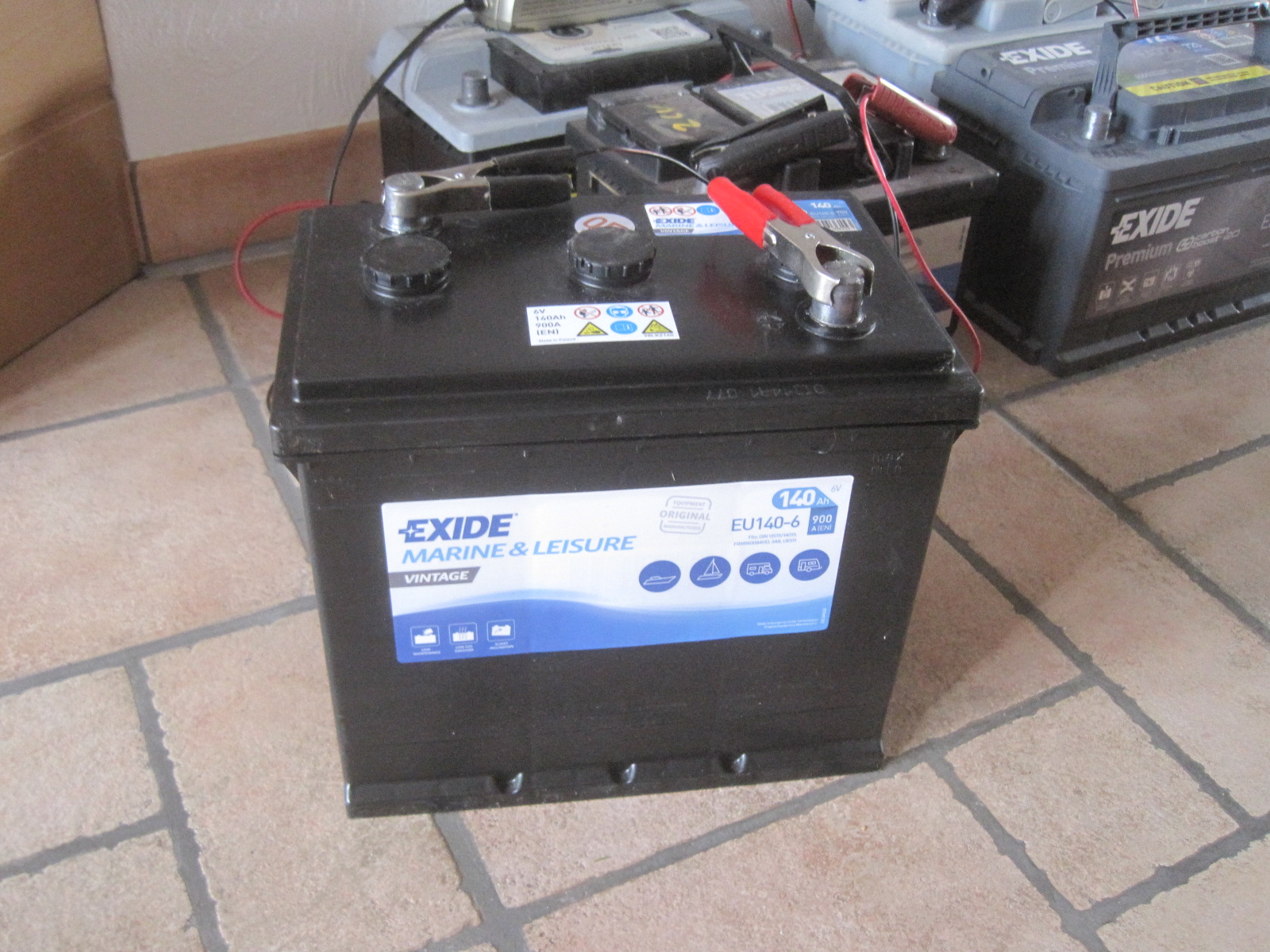

vom Kauf der oben genannten Jenox-Batterie würde ich abraten. Nach meinen Recherchen wird diese polnische Batterie in Deutschland nur von der Fa. Batcar, Frankfurt/Oder vertrieben.
Diese erstattet das Batteriepfand nicht, und bei Reklamationen stellen sie sich taub, antworten nicht, im Internet finden sich unzählige Einträge dazu.
Ich habe mir jetzt eine Markenbatterie von Exide EU140-6  gekauft, 6 Volt 140 Ah, 900 A Startleistung. Es ist eine aus dem Marine-Bereich, sie wird normaler Weise nur in Frankreich vertrieben. Ich habe jetzt eine Firma in Köln gefunden, die diese vertreibt. Letzte Woche gab es 15 % Rabatt, hat dann mit Versand 135 Euro gekostet. Sie passt aber nur in die Normale bzw. F und C, wobei ich unten an der Batterieleiste 2 mm in der Breite wegschleifen musste, sie hätte sonst nicht in meinen Batteriekasten gepasst. Die Batteriekästen sind wohl immer etwas unterschiedlich in den Maßen. Die Batterieleiste misst genau 174 mm in der Breite, wer es nachmessen will.
