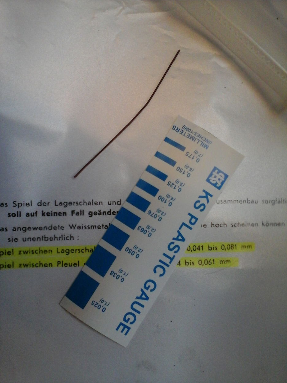

Hallo liebe Schrauber,
ich habe das Lagerspiel mit "KS Plastic Gauge" gemessen. Teststreifen in das Lager einlegen, mit dem vorgeschriebenen Drehmoment anziehen, Deckel wieder abnehmen und anhand der Scala das Spiel ablesen. Kinderleicht...

Re: Toleranzen Pleuellager
...und so sieht es aus...
Schön! Danke für das Bild. Plastic Gauge ist ein gutes Mittel um das Spiel sicher zu prüfen. So wie du es gemacht hast kannst Du aber nur das Spiel in der Mitte ablesen. Du solltest den Streifen über die ganz Lagerbreite legen. Das Spiel ist nämlich keineswegs überall gleich. Außerdem sind die Repro-Lager meist unrund und nicht unbedingt zentrisch. Daher kann eine Messung +/- 45° Sinn machen. In beiden Fällen dürfte das Spiel kleiner sein (weil die Kurbelwelle unten mittig aufliegt), aber es sollte symetrisch sein.
Welches Spiel hast Du denn ermittelt?

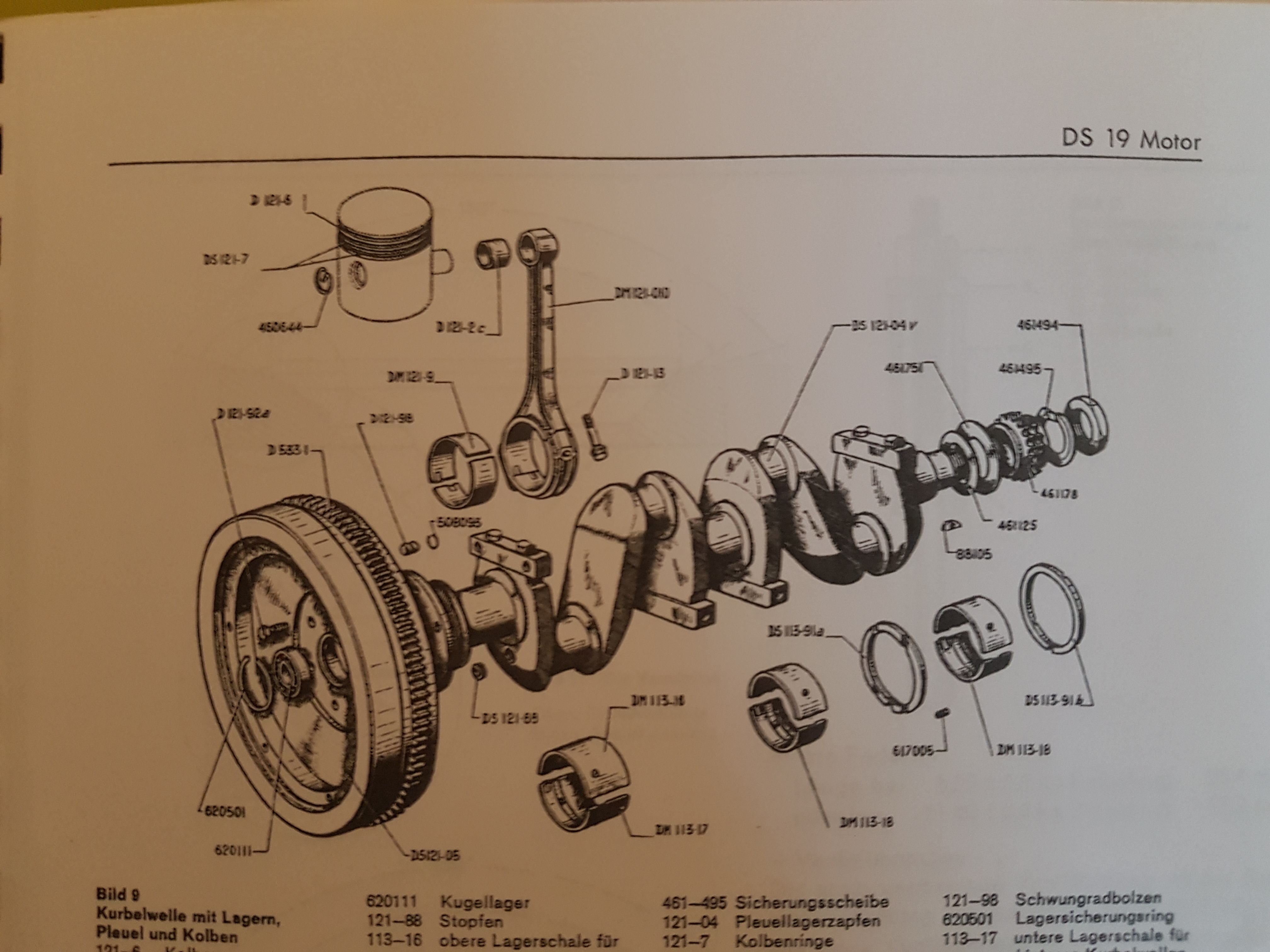

Zur Montage noch eine Frage die 11D Pleuel haben ja schief eingesetzte Pleullagerschrauben. Wierum baut man den dann die Pleuel ein?
Siehe Anhang. Zum Schwungrad = in Fahrtrichtung blickend rechte Seite unten.
