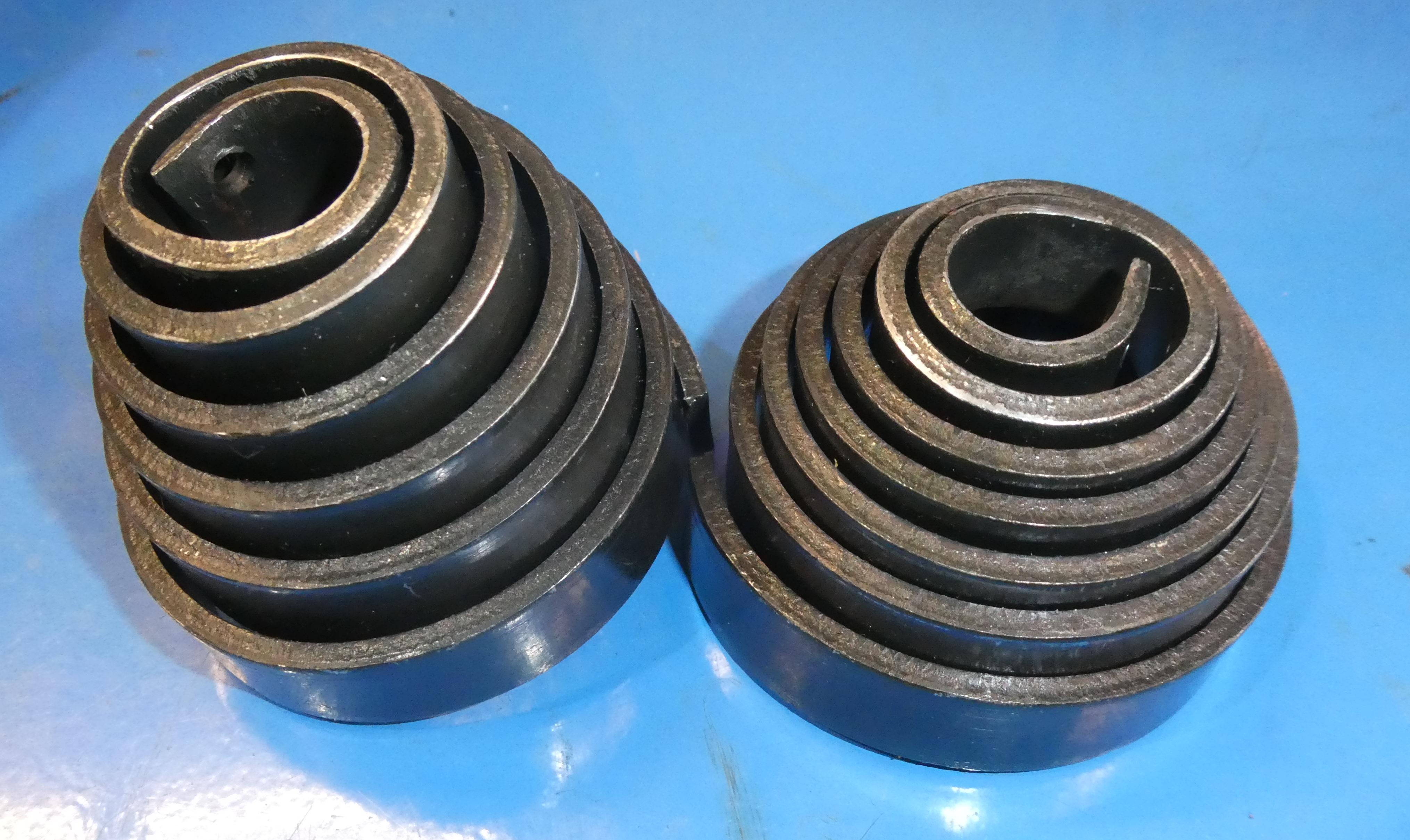

Motorfedern - rechts nach einmaligem Gebrauch...
Solcher Schrott gehört direkt in's Altmetall und nicht auf eine Verkaufstheke!

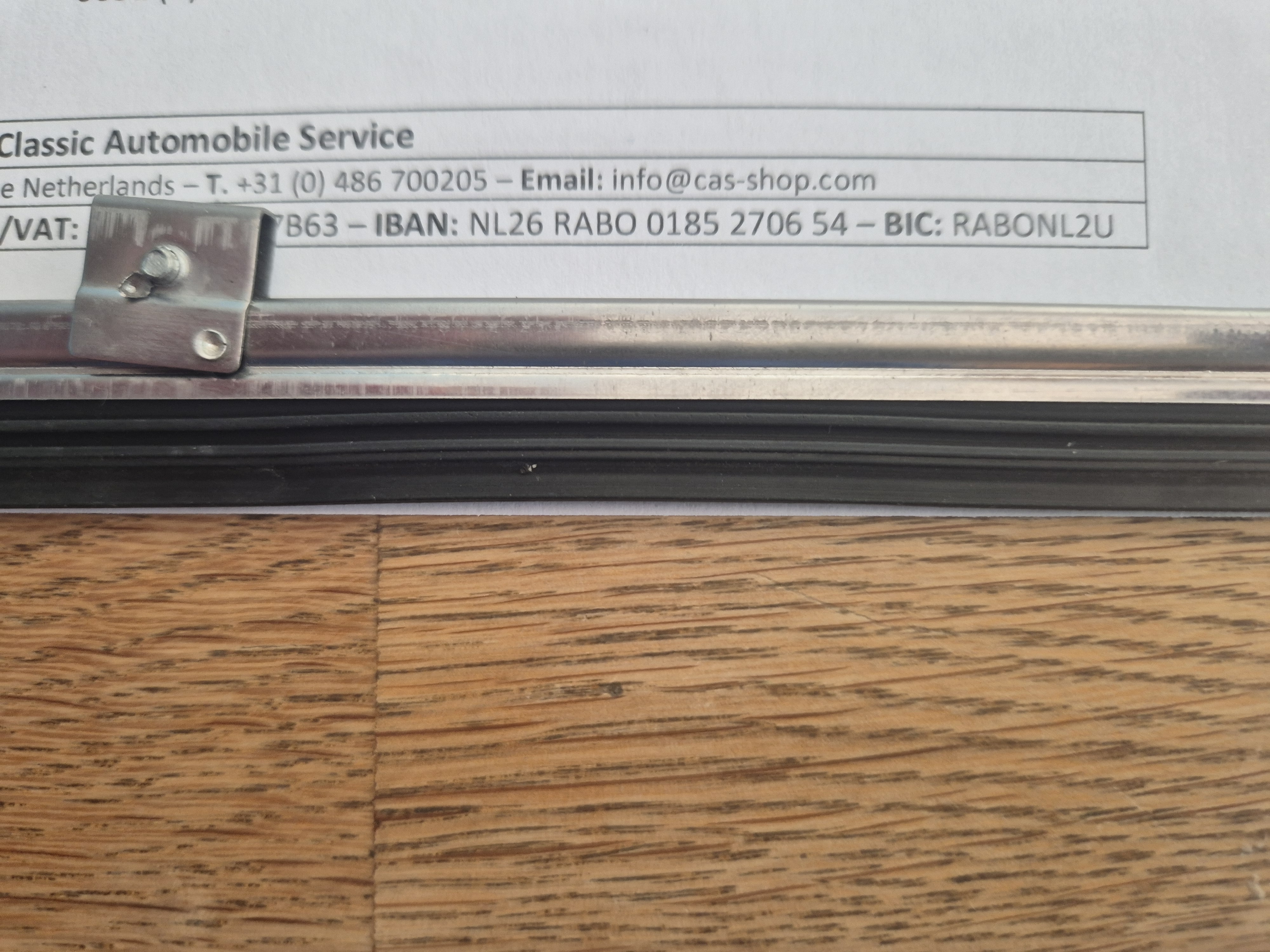

Ich habe neue Scheibenwischer von CAS gekauft. Es werden zwei Arten angeboten, einmal in A-Qualität. Das klang reizvoll, da die Funktionalität der Scheibenwischer bei der Traction traditionell eher schlecht ist. Die Gummilippe ist allerdings nicht gerade eingepresst und liegt unter keinen Umständen komplett auf der Scheibe. Zurückgeschickt unter Inanspruchnahme der Gewährleistung aufgrund mangelnder Funktionalität. Die alten Wischerblätter wieder eingebaut.

Geeignete Scheibenwischerblätter für unsere Traumwagen bekommt man für etwa 6 Sesterzen pro Stück beim Sportboot/Yachtausrüster um die Ecke. Die Teile bestehen aus Edelstahl und sind in verschiedenen Längen erhältlich.
Eventuell mit der PUK-Säge auf Länge bringen.
Die Befestigung am Wischerarm muß allerdings etwas angepaßt werden. Man kann auch die ohnehin labberige Drehgelenknietung abknipsen und nur das eigentliche Wischteil ersetzen. Schräubchen M3 durch und gut isses.
Aaaber: Auch diese Yachtwischer sind nicht wirklich gerade... Abhilfe: Stück Schmirgelpapier auf ganz gerade Holz/Glasplatte kleben und die Gummikante darauf "abziehen". 5 Minuten Arbeit, und dann wischen sie ziemlich gut.
Kann sogar mehrfach wiederholt werden.
Salut Rolf

Guten Morgen,
bin mir nicht sicher, ob die vom 2CV die richtige Grösse haben aber die von Burton sind gut.
Die habe ich seit 2 Jahren an einer 2CV4 und die wischen sauber.
Vom Bild her sind es dir richtigen.
(Wischerblatt-Satz 2CV Edelstahl, starr, ->1970 12,73€ im Jahr 2024)
gruss
72 Zuletzt bearbeitet von zudroehn (09.05.2026 13:09)
Re: Mangelhafte Ersatzteilqualitäten
Der Scheibenwischer (Gummi und Aufnahme) haben beim 2CV eine Länge von 240 mm.
