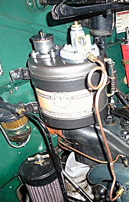

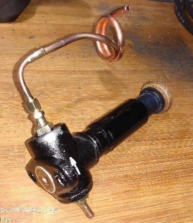

Ich hatte das als technikverliebter an meinen '28-er Roadster gemacht. Der Motor hat keine Druckumlaufschmierung und die Zylinder werden lastabhängig von einem Inverse-Öler versorgt.
Über ein T-Stück hatte ich diese Ölleitung angezapft und mittels Hand-Druckpumpe für Dieselmotorenentlüftung Öl in den Ansaugkanal gespritzt. Das Tüftlerspiel scheiterte letztendlich daran, dass die einfachen Rückschlagventile im 3-Stern zu unpräzise waren und auch die Handpumpe Öl durchließ, wenn die Verriegelung vergessen wurde ...
Anhang Symbol 08_IMG_20220112_153040521.jpg 47.66 kb, wurde noch nie runtergeladen.
Re: TA startet zu gut: Rennt ohne Öldruck
