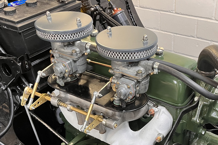

Das Auto ist inzwischen fast fertig. Auf der ersten Probefahrt habe ich bemerkt, dass der Tocho nur bis ca. 45 km/h geht. Hat wohl seine Magnetisierung verloren.
Auch die beiden Vergaser benötigen noch ein Feintuning. Sind noch etwas zu fett.

Re: Knopf für Wischerantrieb gesucht, 11BN 1948
Zwei Vergaser?
Weißt Du mit welchem Luftrichter und welchen Düsen die bestückt sind?
Hallo Pepe,
das weiß ich natürlich weil ich diese ja überholt und neu bestückt habe.
2 Vergaser 32 PBIC
Lufttrichter 23;  Hauptdüse 115;  Luftkorrektur 180;  Leerlaufdüse 100; Pumpendüse 50; Mischrohr 10
Das hier mal als Auszug.
Erreiche im Standgas leider nur min. 6% Co wenn Co-Schraube komplett zu. Kleinere Hauptdüse und kleinere Leerlaufdüse habe ich schon probiert.
Weil noch nicht zugelassen kann ich leider nicht fahren außer bisher ein mal mit Händlerkennzeichen.
Manfred
Vielen Dank. Bin gespannt auf Erfahrungen. Ich habe damals nur 26er Luftrichter gehabt und es aufgegeben. Mittlerweile weiß ich wo ich 23er kriege und werde wohl einen neuen Anlauf wagen.
