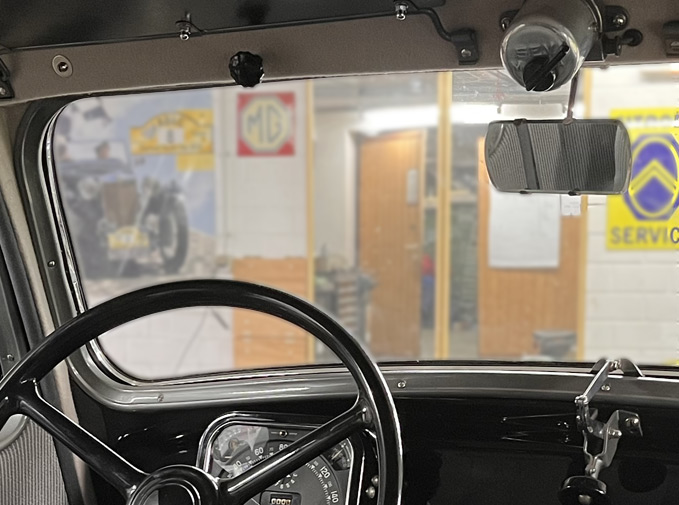

			<description><![CDATA[<p>Hallo Günter,</p><p>das hatte ich auch vor und mir bereits den Gewindebohre (Feingewinde) besorgt aber das Glück war mit holt.<br />Habe einen originalen Knopf auf einem Teilemarkt in Frankreich gefunden für 1,50€. Gereinigt und lackiert ist dieser wieder wie neu.<br />Trotzdem vielenDank für deinen Tip!<br />Das Auto ist inzwischen fast fertig. Auf der ersten Probefahrt habe ich bemerkt, dass der Tocho nur bis ca. 45 km/h geht. Hat wohl seine Magnetisierung verloren.<br />Auch die beiden Vergaser benötigen noch ein Feintuning. Sind noch etwas zu fett.<br />Gruß<br />Manfred</p><p><a href="http://www.citroen11cv.de">www.citroen11cv.de</a> <br />Hier ist die Resaurierung in Bildern zu sehen (traction avant 11bn1948 eues Projekt).</p>]]></description>

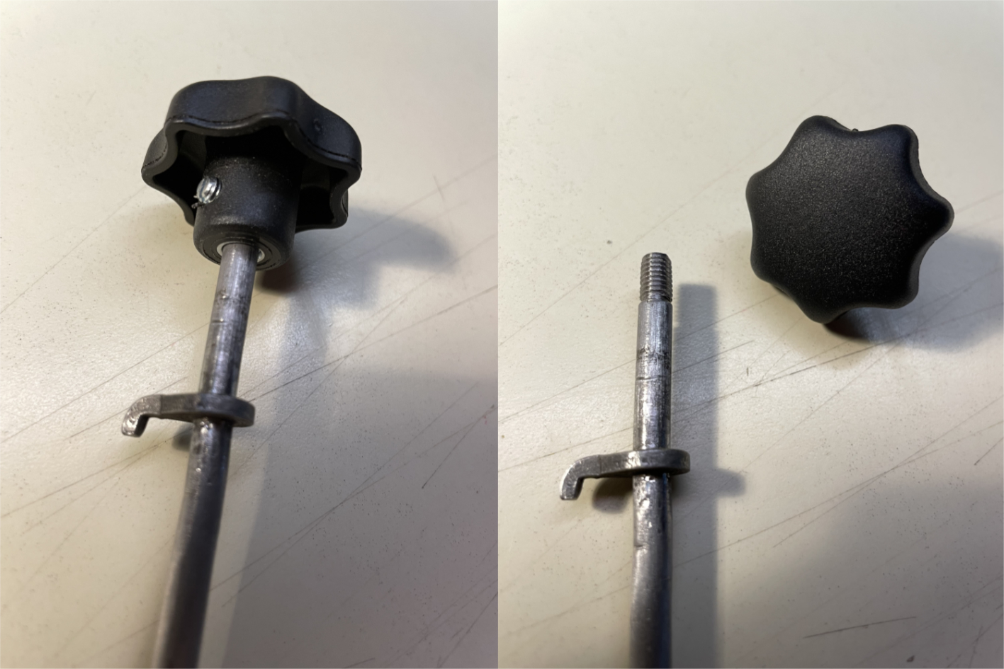

			<link>https://forum.schaefer-oldtimer.de/post/24186/#p24186</link>
			<description><![CDATA[<p>Hallo Manfred,</p><p>ich habe einen Knopf aus dem Baumarkt genommen.<br />Auf die Welle ein Gewinde schneiden, in den Knopf seitlich ein Gewinde schneiden<br />und eine Madenschraube eindrehen damit sich der Knopf beim Betätigen nicht losdreht.<br />siehe Fotos.</p><p>Gruß Günter</p>]]></description>

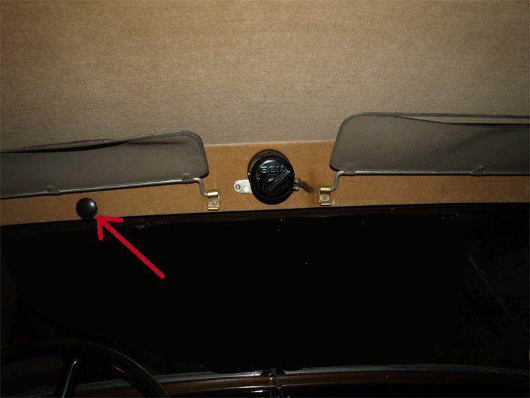

			<description><![CDATA[<p>Hallo,<br />suche den Handbedienknopf für den Scheibenwischer für ein Radmodell.<br />Das Foto zeigt das gesuchte Teil. Leider ist es auch nicht in meinem Teilekatalog um mit der Teile-Nr. zu suchen.<br />Mehr zu meinem derzeitigen Projekt auf <a href="http://www.citroen11cv.de">www.citroen11cv.de</a><br />Danke für eure Hilfe!<br />Gruß<br />Manfred</p>]]></description>
