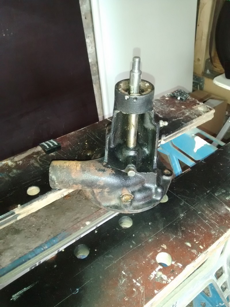

Hallo zusammen, hat jemand einen Tipp wie man den vorderen Gehäuseteil der Wasserpumpe abbekommt? Alle Schrauben sind gelöst, also die beiden dicken unten die beiden von hinten und die von vorn. Das Teil sitzt bombenfest als ob jemand die Dichtung mit Sekundenkleber eingeklebt hätte. Vielleicht hat da auch jemand Curil eingesetzt, das würde nach einiger Zeit dann auch so aussehen. Bin mal gespannt auf eure Erfahrungen! Edit: Hilft da vielleicht Loctite SF 7200 Kleb und Dichtungsentferner? LG Wolfgang

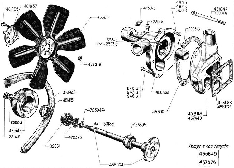

Muss auch die Dichtung des Bodenteils zum Motorblock ersetzt werden? Die war eigentlich nicht undicht. Der Händler hat mir nur die vordere Papierdichtung 456909 und die runde 456399 mitgegeben. Was beim 456399 komisch ist, das Teil hat in der Mitte einen quadratisches Ausschnitt! Wie passt das denn auf die runde Welle?

Welle ist raus und das Kugellager fühlt sich noch sehr gut an. In den Kanälen ist die Oberfläche schon sehr rauh aber nach über 60 Jahren ja auch kein Wunder. Da werde ich morgen mal mit dem Dremel etwas glätten. Was mir auch noch auffällt ist, dass der Ölnippel keinen Kanal durch die Buchse hat. Ich frage mich wo das Öl dann hin soll? Edit: Lager ist bestellt.
- Ludovic Cruchot
Re: Wasserpumpe öffnen
Das mit dem Öler ist so korrekt. Das Öl fließt auf die Buchse, die aus porösem Material besteht. Die Buchse saugt sich mit dem Öl voll. So ist das auch mit den Lagerbuchsen der Bremsbacken, die man vor dem Einbau 1 bis 2 Tage in Öl einlegt. Oder bei der Wellenlagerung der Kupplungsquerstange - eben überall dort, wo solche Buchsen zur Anwendung kommen. Cruchot
