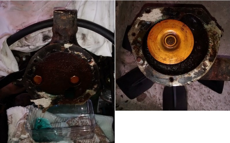

hat jemand einen Tipp wie man den vorderen Gehäuseteil der Wasserpumpe abbekommt?
Alle Schrauben sind gelöst, also die beiden dicken unten die beiden von hinten und die von vorn.
Das Teil sitzt bombenfest als ob jemand die Dichtung mit Sekundenkleber eingeklebt hätte.
Vielleicht hat da auch jemand Curil eingesetzt, das würde nach einiger Zeit dann auch so aussehen.
Bin mal gespannt auf eure Erfahrungen!

Ich probiere gerade mal Bremsflüssigkeit aus.

Das mit dem Messer probier ich dann auch mal aber es ist mein Lieblingsmesser!
Ich schaue gleich mal ob die Bremsflüssigkeit irgend eine Wirkung zeigt und ich vielleicht etwas besser zwischen die beiden Teile komme.
Re: Wasserpumpe öffnen
Ich habe das Gefühl, dass die Dichtung langsam etwas weicher wird.

Die alte Pumpe ist ab! Ging dann doch erstaunlich schnell (ca. 20 Minuten).
Übernacht mit alter Bremsflüssigkeit eingeweicht und dann der super Tipp mit dem Kartoffelschälmesser + Hämmerchen.
Ich überleg mir jetzt schon solche Kartoffelschälmesser als Spezialwerkzeug für 98 Euro zu verkaufen.
Um das Angebot noch attraktiver zu machen, gibts zu diesem Preis noch einen kleinen Hammer und Spezialdichtungslöseflüssigkeit dazu!
Von dieser Spezialflüssigkeit hab ich noch einen Liter hier, den ich sonst als Sondermüll entsorgen müsste. ;-)
Für die Unschlüssigen leg ich dann noch ein zweites "Spezialmesser" dazu, was dann ein Angebot sein sollte zu dem niemand nein sagen kann! ;-)

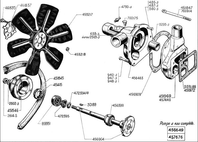

Muss auch die Dichtung des Bodenteils zum Motorblock ersetzt werden? Die war eigentlich nicht undicht.
Der Händler hat mir nur die vordere Papierdichtung 456909 und die runde 456399 mitgegeben.
Was beim 456399 komisch ist, das Teil hat in der Mitte einen quadratisches Ausschnitt!
Wie passt das denn auf die runde Welle?
