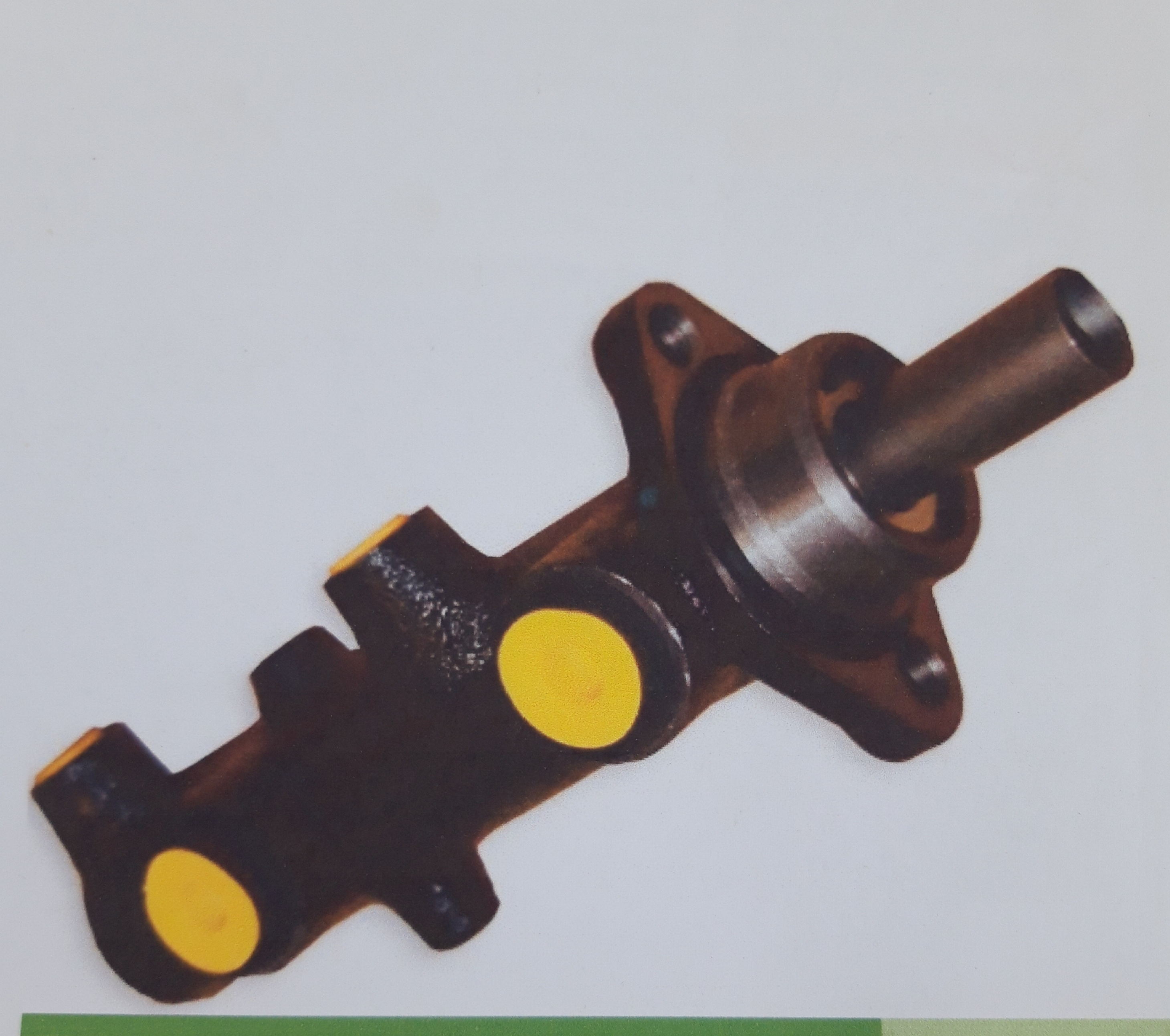

Deshalb habe ich ja oben die Frage gestellt ob schon jemand mal einen Zweikreis HBZ eingebat hat. Anscheinend kennt keiner einen Zweikreis HBZ.

Wenn du einen mit den passenden Abmessung findest dann sollte es möglich sein den mit vertretbarem Aufwand einzubauen. Die Leitung nach hinten muss vom Vertreiler abgeschraubt und direkt am HBZ angeschlossen werden. Den nun überlüssigen Anschluss am Verteiler mit einer Kappe abdichten. Bei der Suche nach einem 2 Kreis HBZ ist natürlich auch auf den Kolbendurchmesser zu achten und auf die passenden Anschlussgewinde wobei man da aber sicher etwas mit Adaptern machen kann. LG Wolfgang
Re: Restaurations-Tagebuch
Ich habe der Zweikreis HBZ gefunden der passt, klar müssen die Anschlüsse geändert werden. Da ich bei einer Komplettrestaurierung bin werde ich diesen einbauen. Sollte ich Distanzteile brauchrn werde ich diese auf meiner Drehbank machen.
Nein einer von Multicar

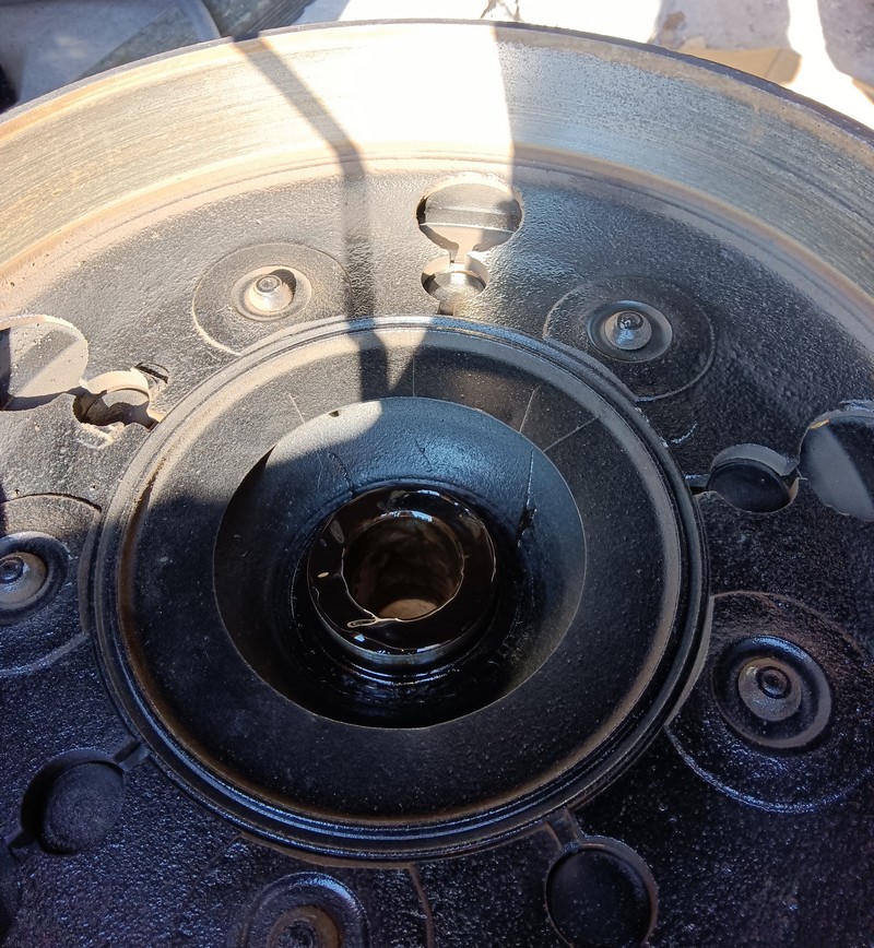

Kurze Frage an die Profitraktionisten und innen ;-) Beide Bremstrommeln vorne sind nun ab, die Beläge sind noch sehr gut und innen ist alles trocken. Beide Trommeln gingen mit dem Abzieher relativ leicht ab. Wie man auf dem Bild sehen kann ist relativ viel Fett am Lager ausgetreten wobei es ja vermutlich kein geschlossenes Lager ist sonst müsste man es nicht abschmieren. Die Frage ist, ob das normal ist wenn da so viel Fett auch auf dem Konus vorhanden ist?
