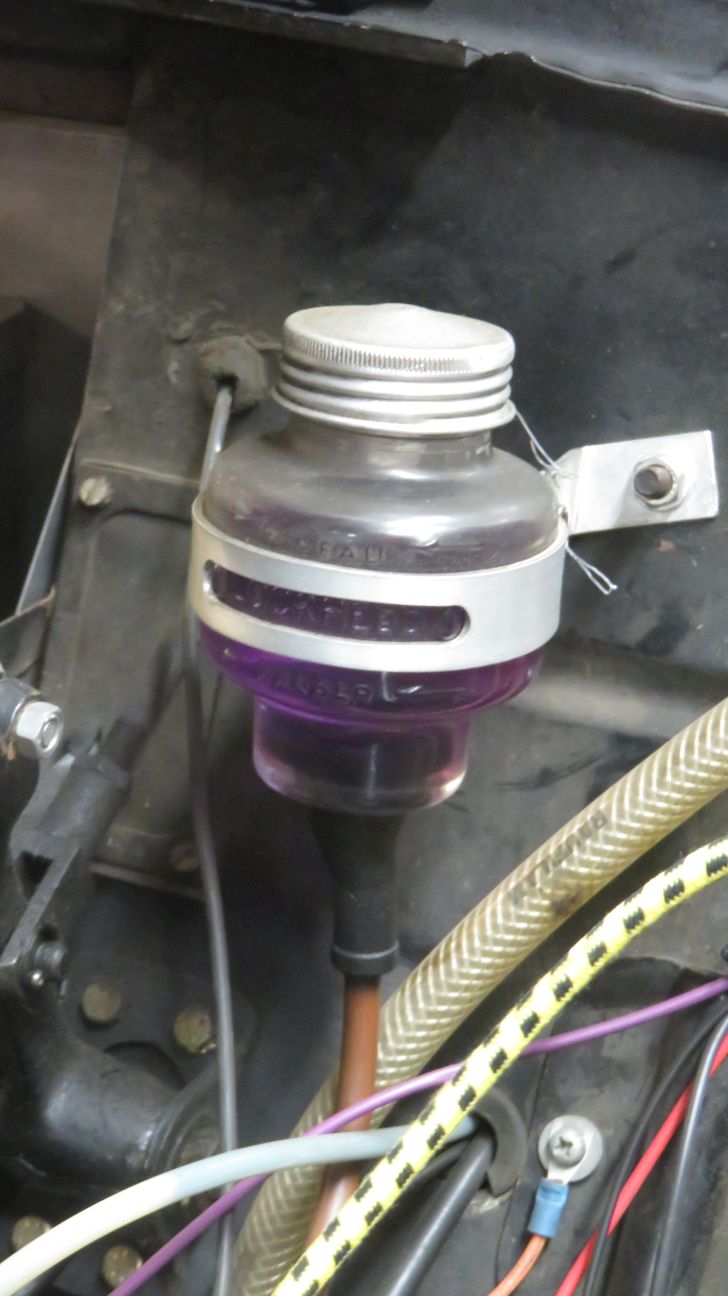

Re: Restaurations-Tagebuch
Habe im Zuge der Umrüstung auf Silikon auch einen Glasbehälter eingesetzt. Sieht schöner aus.
Das ist der kleine Behälter und der sollte ja auf jeden Fall vom Volumen reichen.
Genau, ein Glasbehälter sieht einfach in einem Oldtimer besser aus, obwohl original vermutlich ein Blechbehälter eingebaut war oder?
Dann nehme ich den auch.

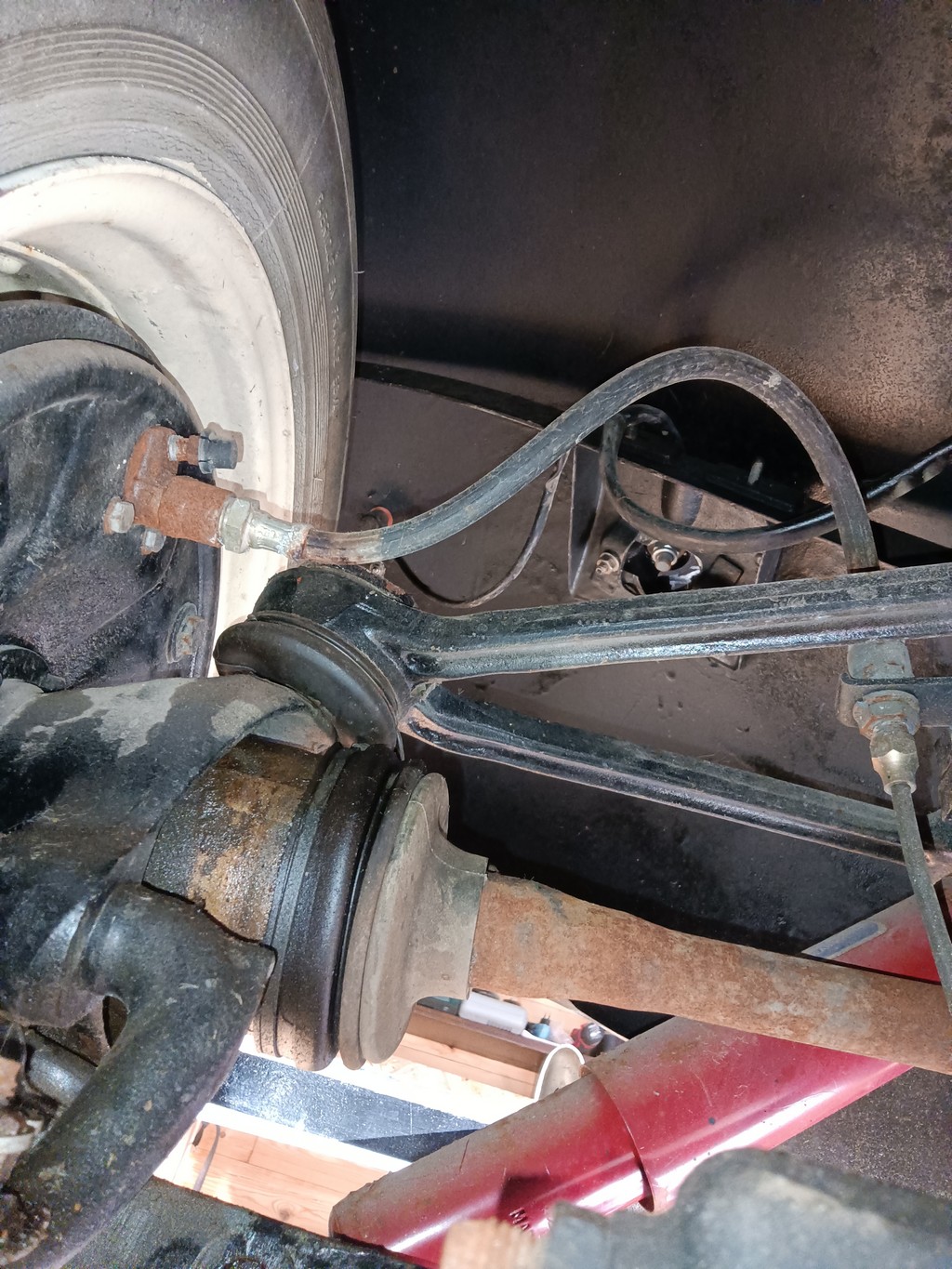

Hallo zusammen!
Bin dabei mir die fehlenden Teile für die Bremsanlagenüberholung zu notieren.
Vorn gibts zwei lange Bremsschläuche und hinten, soweit ich gesehen habe nur einen kurzen? Das ist doch richtig oder versteckt sich noch irgendwo so ein kleines Kerlchen?
Brauche ich vorn links neben dem Bremsschlauch und dem Radbremszylinder noch etwas?
Der Anschlussnippel kurz sieht nicht mehr so toll aus, der sollte vermutlich neu oder?
Den Hauptbremszylinder hab ich bisher nicht persönlich kennen gelernt muss ich dazu den Metalldeckel entfernen in den die Bremsleitung verschwindet?
Für vorn habe ich für eine Seite nur den Radbremszylinder neu sowie dafür einen Dichtungssatz aber keinen Kolben.
Besteht die Wahrscheinlichkeit, dass einer der beiden Seiten vorn einen Kolben besitzt den ich weiter verwenden kann oder gehen eher die Kolben kaputt als die Zylinder?

Die Frage versteh ich nicht.
Ein neuer Radbremszylinder wird doch (normalerweise) komplett mit zwei Kolben, zwei Lippendichtungen zwischen den Kolben und den äußeren Manschetten geliefert.
Da braucht man nichts zusätzlich.
Nichts für ungut, aber ehrlich gesagt, bei so viel "nichtwissen" halte ich es für sehr gefährlich an der Bremsanlage selber Hand anzulegen. Da sollte besser ein Fachmann ran.
also, ein Radbremszylinder besteht aus dem Gehäuse mit Anschlußnippel, einer Spiralfeder, zwei Dichtgummi und zwei Staubkappen.
Diese sollten immer paarweise erneuert werden. Wenn das System umgestellt wird, immer neue verwenden. Das gilt auch für den HBZ.
Den Bremsschlauch hinten empfehle ich in längerer Ausführung zu bestellen. Dieser wird dann in einer Schlaufe verlegt, sodaß bei fehlerhaftem Aufbocken die Achse mehr Bewegungsfreiheit hat und den Schlauch nicht abreißt.
Wenn Du noch nicht so viel Erfahrung hast, immer eine Seite fertigstellen, um die andere als Muster zu haben, evtl Arbeitsschritte mit Fotos dokumentieren. Das Entlüften sollte (um die Gummi im HBZ zu schonen) mit Über- oder Unterdrucksystemen erfolgen. Gibt es für wenig Euro zu kaufen. Wenn über Pedalweg entlüftet wird, das Pedal immer langsam, gleichmäßig bis zum Anschlag betätigen.
Am Schluß jeden Bremszylinder auf Druck pumpen, Pedal halten, Entlüftung öffnen, bis Pedal auf Anschlag. Pedal Halten Entlüftung schließen. Den Vorgang an jedem Zylinder (von rechts im Uhrzeigersinn) 3 - 4 mal wiederholen. Die aufgefangene Flüssigkeit  (da ja neu) kann wieder verwendet werden.

Hallo Jörg,
also neben den Dichtungen befinden sich im Bremszylinder auf jeden Fall noch zwei Kolben aus Metall!
Als Ersatz für den kurzen Bremsschlauch hinten wäre das dann ein langer von vorn? Vermutlich gibt es dafür einen speziellen langen mit eigener Bestellnummer oder?
LG
Wolfgang
