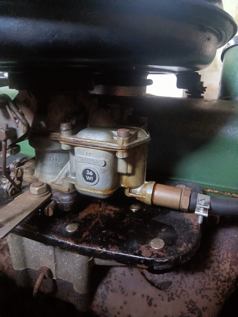

Die erste Lötaktion war übrigens in 11.2023 Damit ich den 11CV erst mal übergangsweise wieder nutzen kann könnte ich das Benzin ja nochmal ablassen, wieder zulöten und dann mit Benzinfestem Klarlack einmal überlackieren?
Re: Restaurations-Tagebuch
Dann kühl das Gehäuse mal runter und stecke dann das Teil in heißes Wasser. Da , wo die Blasen herauskommen ist das Loch.
753 Antwort von Otto 03.07.2025 20:49 Zuletzt bearbeitet von Otto (03.07.2025 20:50)
Michael schrieb:Dann kühl das Gehäuse mal runter und stecke dann das Teil in heißes Wasser. Da , wo die Blasen herauskommen ist das Loch.
Habe ich das letzte Mal so gemacht und zwar vor und nach dem Löten. Die Teile altern halt und brechen dann an einer anderen Stelle neu. Ruddies hat Schwimmer vom 36 WIA-2 auf Lager für 80Euro. Auf dem Bild sieht er so aus wie der 36 WI und ich könnte ihn zurück schicken wenn er nicht passt aber 80 Euro + Porto finde ich schon recht teuer! Überlegung ist nun für 180 Euro einen neuen Solex 34 PBIC oder für 80 Euro einen neuen Schwimmer? LG Wolfgang

Hallo Jörg, das mit dem Reparieren des alten Schwimmers, egal wie, hat keinen Sinn weil da bestimmt 5 bis 6 Risse vorhanden sind. Bei so vielen Stellen, die geflickt werden müssen, wird der mit Sicherheit schwerer als er jetzt sowieso schon ist. Die "Reparatur" kostet jede Menge Zeit und in 2 bis 3 Jahren fange ich wieder von vorn an. Ich denke ich muss jetzt erst mal in den sauren Apfel beißen und den neuen Schwimmer für 80 Euro kaufen. Dann langfristig versuchen einen gebrauchten 34er Ersatzvergaser zu bekommen. Wenn hier jemand was im Regal liegen hat dann bitte melden! ;-) LG Wolfgang
Hatte vorgestern den neuen Schwimmer bekommen und er passt zwar aber wiegt mit ca. 12g genau so viel wie mein bereits gelöteter. Habe ihn trotzdem erst mal eingebaut. Ich konnte bisher noch keine Probefahrt machen, kann mir aber nicht vorstellen, dass sich bei gleichem Gewicht, etwas geändert hat. Werde daher vermutlich den Vergaser einmal komplett zerlegen müssen wobei ich in der nächsten Woche aber erst mal keine Zeit dafür habe. LG Wolfgang

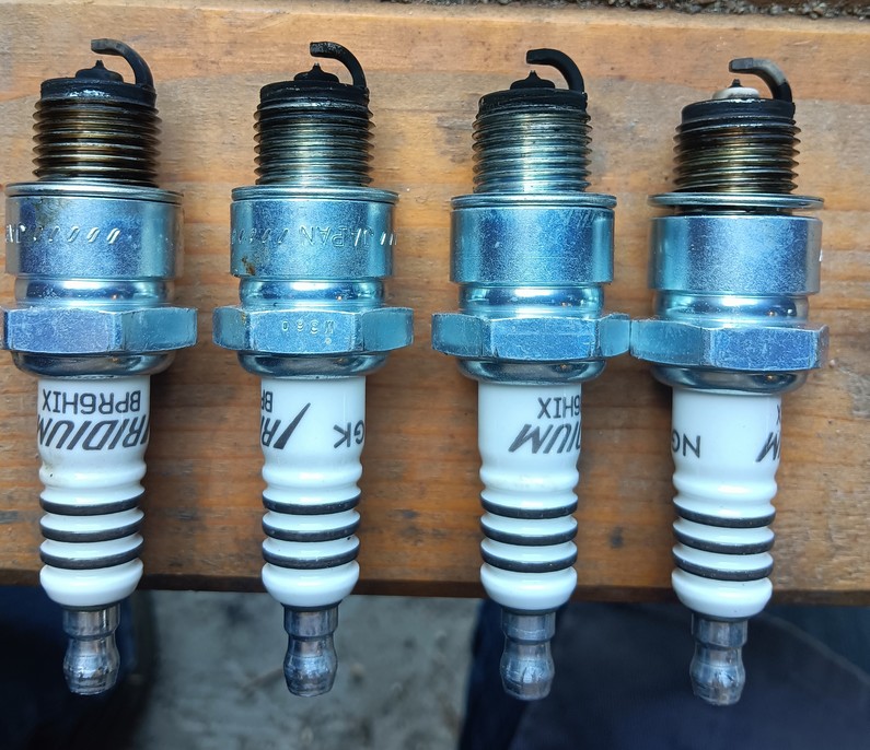

Der / die Schultige / Schultigen sind gefunden und es war nicht der Vergaser! Die Superkerzen Ridium BPR6HIX verursachten das Stottern. Schon nach ein paar hundert km sind die Mittelelektroden um einiges abgebrannt! Aus meiner Sicht sind die daher absolut nicht zu empfehlen! Habe jetzt die alten Kerzen schön gereinigt und auf 0,7mm eingestellt, jetzt läuft er wieder. LG Wolfgang

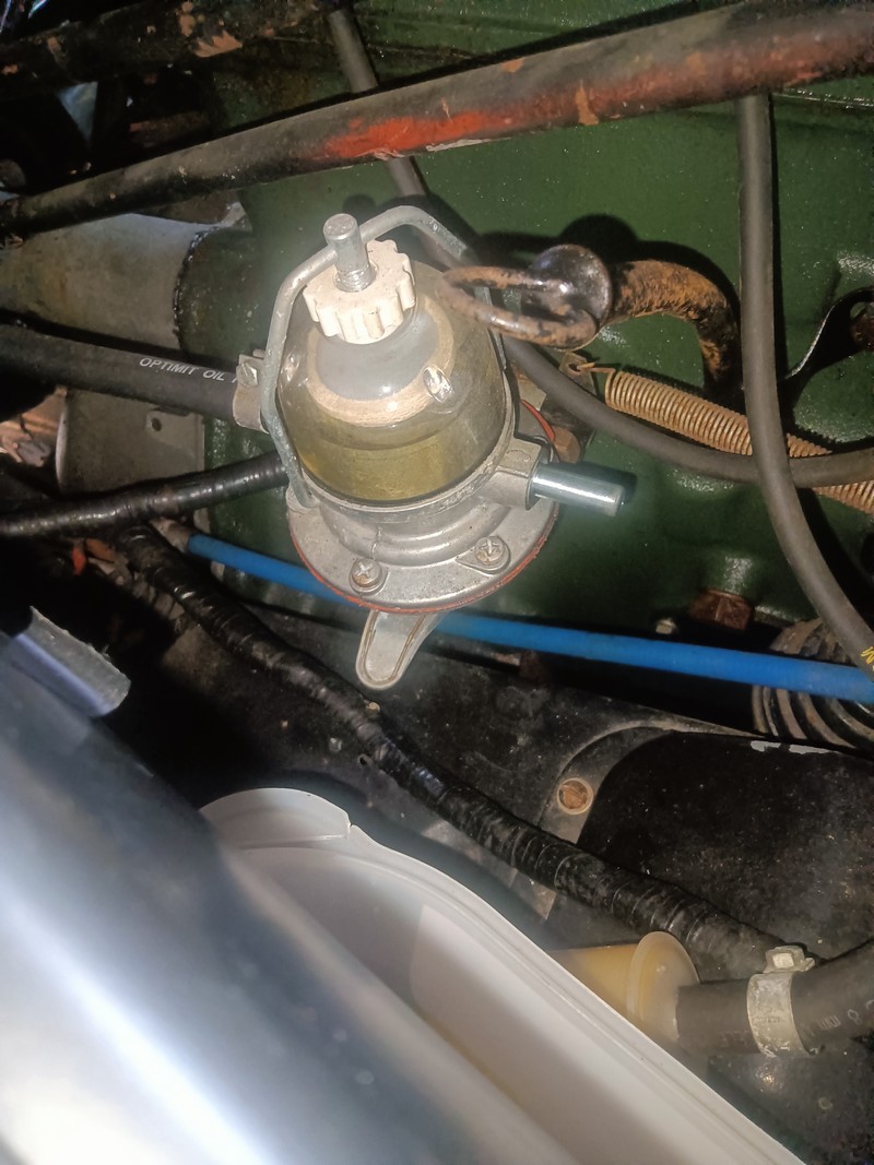

Eben habe ich noch ein Problem gefunden und zwar hat die "neue" Benzinpumpe die ich vor wenigen Jahren eingebaut habe einen Defekt. Ich habe mich immer gewundert warum der Wagen, obwohl ich natürlich von Hand vorgepumpt habe, in letzter Zeit immer schlechter angesprungen ist. Zunächst hatte ich das Oberteil vom Vergaser abgenommen und selbst nach über 100 Pumpbewegungen war das Schwimmergehäuse nicht voll. Beim 36er kommt das Benzin unten in den Vergaser, was in diesem Fall ganz praktisch ist weil man dann eben sehen kann wie das Schwimmergehäuse sich mit Benzin füllt. Zum Schluss hatte ich einen kurzen Schlauch vom Pumpeneingang in einen vollen Benzinkanister gehängt und am Ausgang der Pumpe kam kein Benzin raus. Das Glasgehäuse hatte ich schon einmal ab, da ist keine Verschmutzung etc. zu sehen. Demnächst muss die Pumpe dann ausgebaut und zerlegt werden aber für die paar km die ich jetzt mit der neuen CAS-Pumpe gefahren bin dürfte die Pumpe auf keinen Fall den Geist aufgeben! Hat jemand Erfahrungen mit diesem Pumpentyp? Gibt es da vielleicht eine Schwachstelle? LG Wolfgang

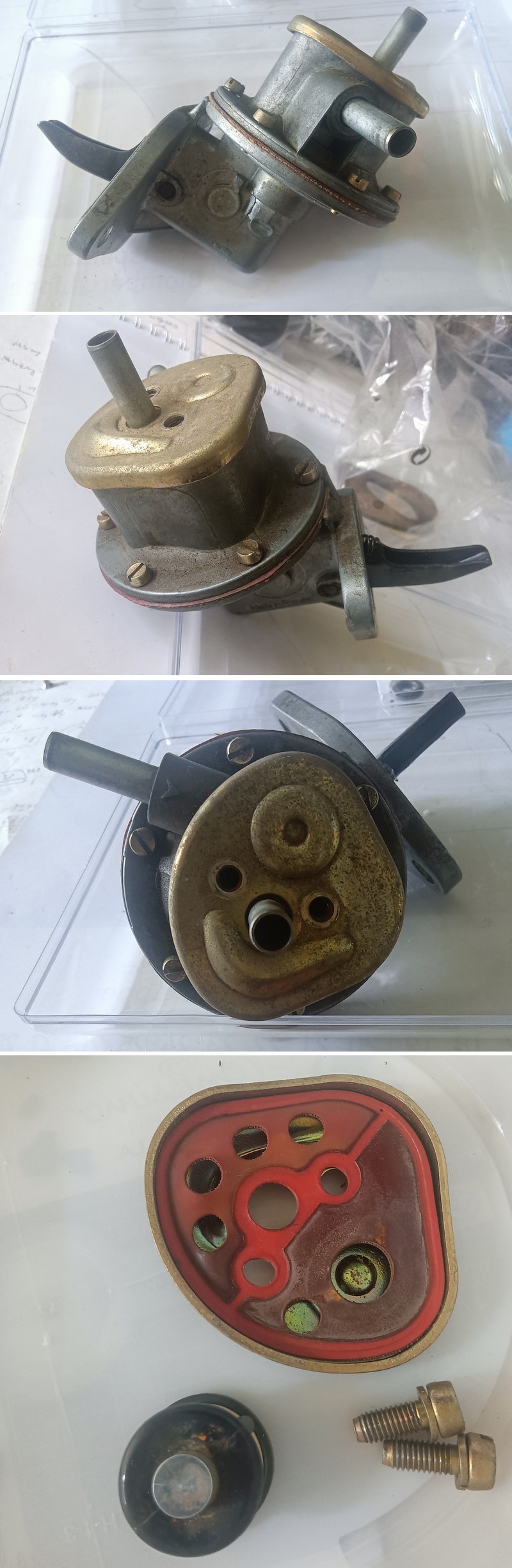

Als ich das Fahrzeug 2021 gekauft hatte war die alte Benzinpumpe undicht und ich habe sie gegen eine Neue mit Sichtglas getauscht. Die alte Pumpe habe ich natürlich nicht weg geworfen sondern könnte sie auch wieder beleben. Wenn ich schlau gewesen wäre hätte ich dafür gleich beim Kauf der neuen einen Reparatursatz mit gekauft aber ... Habe sie jetzt eben mal zerlegt und im Grunde sehen die Dichtungen noch nicht einmal so schlecht aus. Vermutlich hätte es damals gereicht die Deckelschrauben leicht nachzuziehen aber nun liegt das Teil ja schon wieder 4 Jahre trocken. Könnt ihr mir sagen was das für eine Pumpe ist oder wo man dafür einen Dichtungssatz bekommt. Bei CAS habe ich nichts passendes gefunden. Edit: Die Bildersuche von Google liefert die Information, dass es wohl eine Benzinpumpe vom Renault R4 ist (SOFABEX B9 3005) Da es dafür auch keinen Reparatursatz gibt bringt mich das jetzt auch nicht weiter... ;-) LG Wolfgang

Kerrektur! Inzwischen hab ich herausgefunden, dass die aktuell eingebaute Benzinpumpe im Normalbetrieb recht gut Benzin fördert aber beim Handpumpen tut sich so gut wie nichts, weshalb ich davon ausgegangen war, dass sie überhaupt nicht fördert. Da sie gut pumpt wenn sie über den Motor angetrieben wird, kann ich damit natürlich leben. Jetzt muss ich nur noch austesten wie der Motor ab besten startet wenn er nach einer Fahrt ca. 30Minuten steht und dann angelassen werden soll. Nach einem Besuch unserer Eisdiele hatte ich echt Probleme den Motor anzulassen. Ich hatte den Eindruck, dass der Motor abgesoffen war. Am Ende ging es als ich das Gaspedal beim Anlassen durchgetreten lies was mir sagt, dass vorher das Gemisch zu fett gewesen sein muss. LG Wolfgang

Nachdem ich alle Beiträge zum Thema Zündkerzen hier im Forum durchgearbeitet habe haben sich ein paar Typen ergeben die immer wieder mit guten Erfahrungen beschrieben wurden. Ich habe mir eben die Champion L87YC bestellt. Bin gespannt wie die sich in meinem Motor macht. LG Wolfgang
Die alten Kerzen Marchal 6N haben einen Innenwiderstand von nahezu 0 Ohm und die NGK BPR6HIX einen mit 5 KOhm. Meine Zündkabel + Stecker besitzen einen Widerstand von 1,5 KOhm. Testweise den Kontaktabstand der Machal 6N von 0,6 auf 0,9mm geändert. Motor läuft gefühlt etwas weicher als mit 0,6mm und ruckelt auch nicht. Bei den NGK BPR6HIX gab es ja schon bei 0,6mm starke Laufprobleme aber bei 6V und 1,5K der Kabel sind die 5 K der Kerzen einfach zu viel. Vermutlich wäre es gut künftig bei Empfehlungen für Zündkerzen auch die Batteriespannung, Widerstand der Zündkabel und Stecker anzugeben. Nach meiner Testfahrt und dem 30 Minuten stehen lassen ist er übrigens nicht wieder angesprungen. Benzin tritt unter dem Vergaser über dem Ansaugkrümmer aus und innen im Ansaugtrichter läuft auch Benzin in den Ansaugkanal. Die Kerzen sind zwar trocken aber trotzdem dürfte das Gemisch aus diesem Grund zu fett sein um zu zünden. Ein Vergaserwechsel ist wohl absolut erforderlich!

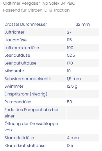

Hallo Pepe, erst mal vielen Dank für die Tips! Das ist aber eher eine Schnelle Zwischenlösung bis ich einen anderen / neuen Solex 34 habe und das ist die Frage ob es sich lohnt noch lange am 36er rum zu basteln. Die schnellste Lösung wäre vermutlich einfach einen Nachbau zu kaufen und mit der passenden Düsenbestückung zu versehen. Hier im Forum gibt es einige die mit einem Nachbau gut zurecht kommen aber natürlich auch welche die auf einen überholten, originalen Vergaser schwören. Kann sich mal jemand die Bestückung dieses Nachbaus anschauen und sagen wo evtl. eine Änderung gut wäre? LG Wolfgang
Zu den Solex-Vergasern kann ich etwas erzählen. 1. Wahl ist ein Original-Vergaser, den Du erforderlichenfalls in der Drosselklappenwelle von einem Vergaserspezialisten (z.B. IOZ) überholen lässt. Dabei gibt es eine neue Drosselklappe, die mit der neuen Welle eingebaut wird. Im besten Fall auch zerlegen (inkl. Blindstopfen) und ins Ultraschallbad legen lassen. Mehr gibt es an dem Vergaser kaum zu tun. Dann müssen nur noch die passenden Düsen rein. 2. Wahl ist ein Repro-Vergaser dessen Schwimmer und Nadelventil durch Qualitätsware ersetzt wird (mindestens) und ggf. auch alle Düsen. (Die Schwimmer saufen bei den Repros regelmäßig ab und die Nadeln klemmen. Wer weiß was mit den Düsen ist). Das Spiel der Drosselklappenwelle ist zu prüfen. 32PBIC oder 34PBIC? Der 32 PBIC ist eigentlich der Goldstandard für den 11CV. Funktionsfähig und richtig Düsen-bestückt macht der keine Mucken. Vom 34 PBIC bin (noch) nicht überzeugt. Ich habe mir einen originalen beschafft und überholen lassen, sowie einen neuen Düsenstock eingebaut. Für den Commercial und Familial ist gemäß Liste (Anhang) ein 29er Lufttrichter angegebenen. Ein größerer Vergaser macht vermutlich nur Sinn, wenn der Lufttrichter auch größer ist. (Der Luftrichter-Durchmesser beschreibt die engste Stelle am Auslass des Düsenstocks, der Vergaser Durchmesser 32/34 den Auslass). In diesem Sinne habe ich gemäß Tabelle einen 34er bestückt. Jedoch ergab sich ein unangenehmes (und antriebsbelastendes) Schieberruckeln im Teillastbetrieb/Konstantfahrt. Das rührt vermutlich daher, dass die Benzinsäule im Düsenstock noch hoch genug ist. Im Schnitt ist das Gemisch ok (Lambdamessung), aber irgendetwas stimmt mit der Benzinanreicherung nicht. Ich habe alles probiert: schwerer Schwimmer, dickere Vergaserdeckeldichtung, Dichtringring Schwimmernadel wegegelassen (um den Benzinpegel zu erhöhen), Hauptluft und Luftkorrekturdüse rauf und runter. Schließlich habe ich den Lufttrichter immer weiter verkleinert, von 29, 27, 26. Jetzt fahre ich aktuell 26 (wie 32 PBIC) mit 130 HD und 190 LK und habe immer noch leichtes Schieberruckeln (kaum wahrnehmbar, aber ich bin jetzt sensibilisiert ????). Ich werde noch rumprobieren aber sonst auf 32 PBIC zurückgehen. Prinzipiell würde ich sagen, dass eine ID19-Düsenbestückung auch für den 11er passen sollte. Aber eine 115er HD auf einem 27er Lufttrichter erscheint mir etwas sehr mager. Ich habe gerade nichts zur Hand (fliegendes Archiv) betreff ID19 und Solex Vergaser. Für einen 27 Luftrichter sollte eigentlich eine 140er HD passen (anstatt 115). Für E10 ist die Hauptdüse um 5 zu erhöhen. Aber ich empfehle Aral Ultimate ohne Ethanol.
