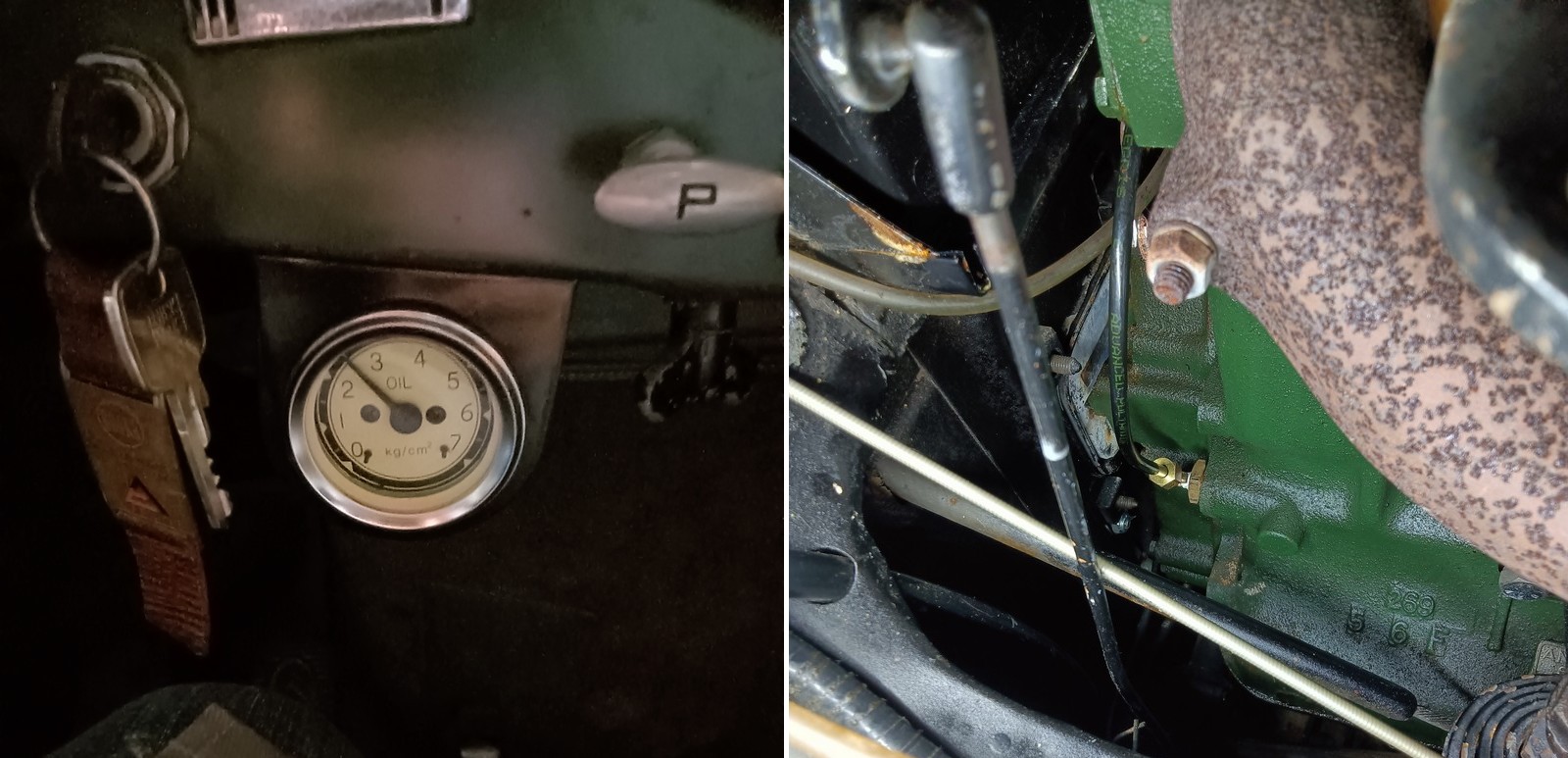

Öldruckmesser ist eingebaut und zeigt im Leerlauf, bei sehr geringer Drehzahl, 2,5 bar an.

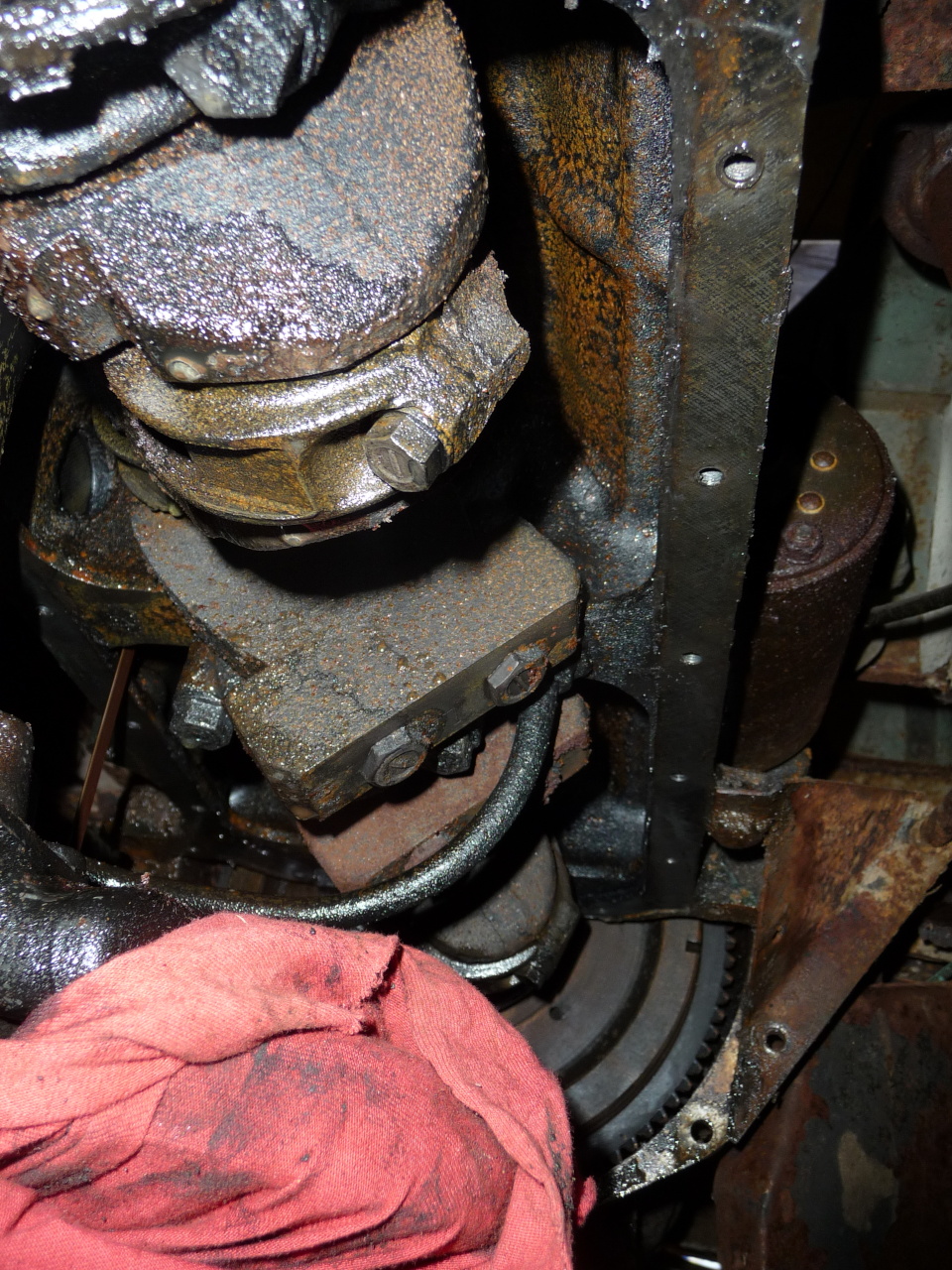

Wenn ich es auf meinen Bilder richtig sehe, sind bei meinem Motor diese Gewichte montiert.
Aber ob die orginal da waren oder nachträglich kamen, kann ich dir nicht sagen.....

Re: Restaurations-Tagebuch
Das sieht so aus als ob das die großen wären und nicht die originalen!

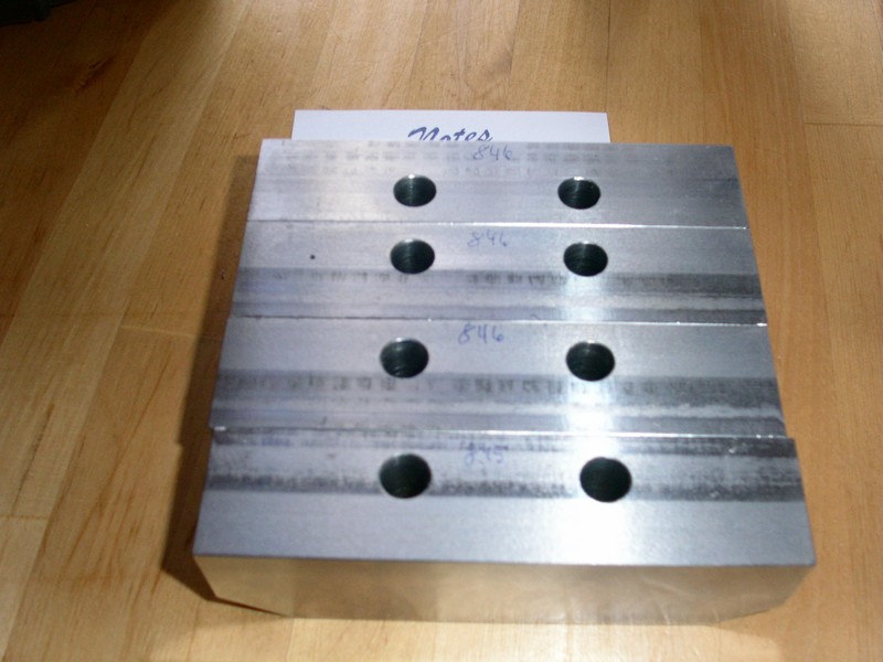

Habe eben noch ein Foto gefunden das mir Günther vor Jahren mit geschickt hat.
Die Gewichte sind mit Sicherheit aus Stahl gefertigt und sind beschriftet mit 846 g.
LG
Wolfgang
