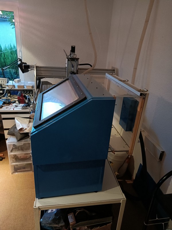

So sieht die Box jetzt nach dem Umbau aus.

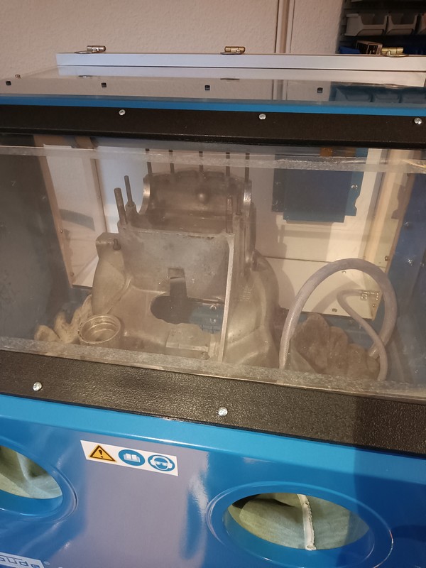

Re: Restaurations-Tagebuch
Die Kupplungsglocke passt rein und man kann sie bei geschossener Kabine mit den Handschuhen schön in alle Richtungen drehen.
Habe auch schon angefangen das Teil zu strahlen.
Ich verwende Nussschalenstrahlmittel mit der Korngröße 0,4 bis 1,0mm.
Mit der Korngröße 0,1 bis 0,2mm hatte ich auch schon mal experiementiert. Diese feine Körnung hat sich aus meiner Sicht aber nicht so gut bewährt wie die grobe!
Verunreinigungen werden entfernt, die Oberfläche jedoch nicht angegriffen weil das Zeug nicht abrasiv ist.
Zusätzlich hat es noch den Vorteil, dass es keine Schäden anrichtet wenn mal ein Körnchen oder "zwei" irgendwo zurück bleiben und z.B. ins Getriebe kommen.
Bei der Kupplungsglocke wäre das nach meiner Einschätzung kein Problem wenn etwas abrasives Strahlmittel zurück bleiben würde aber im Getriebe natürlich schon.
Der Nachteil bei dem Nussschalenstrahlmittel ist, dass die Oberflächen nicht so metallisch glänzend wird und daher nicht aussieht wie neu was ich eigentlich ganz schön finden würde.
Glasperlenmittel hab ich auch noch hier und würde damit eigentlich auch gerne experimentieren allerdings muss die Box dann, wenn ich wieder auf Nussschalen wechseln will, was ich beim Getriebe
auf jeden Fall machen möchte, 100% aus der Box entfernt werden!
LG
Wolfgang

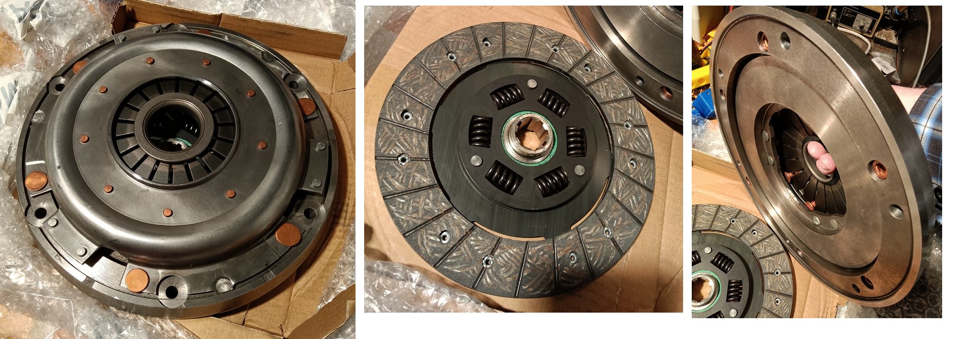

Die neue Kupplung von CAS ist angekommen.
Das ist wohl eine verbesserte Version des bisherigen Umrüstsatzes.
Der Adapterring ist nun schon fest an der Kupplung befestigt und die Charakteristik wurde überarbeitet.
LG
Wolfgang
Hallo Wolfgang (Otto) wie auch immer, Adapterring 107 Euro, Kuppl. Scheibe 53 Euro, Druckplattte vom VW Bulli T2
Sachsnr. M215 ebenfalls 53 Euro. Dazu ein paar Schrauben und fertig.
Und die Herren CAS und Co.verdienen sich schwindelig.
Gruss Guenther.
358
Pepe schrieb:
Steht das nicht in der Reparaturanleitung?
Ja, wenn ich es richtig lese dann sind das halt 30Nm aber ich war mir nicht sicher ob es sich auf die Befestigung der Kupplung auf dem Zwischenring bezieht oder auf die Befestigung des Zwischenrings auf der Schwungscheibe.
Die Reparaturanleitung kannte ja auch noch gar keinen Zwischenring.
LG
Wolfgang
359
Gruss Guenther.
Sehr interessant!
So etwas erfährt man immer erst wenn man die Teile schon gekauft hat! ;-(
LG
Wolfgang

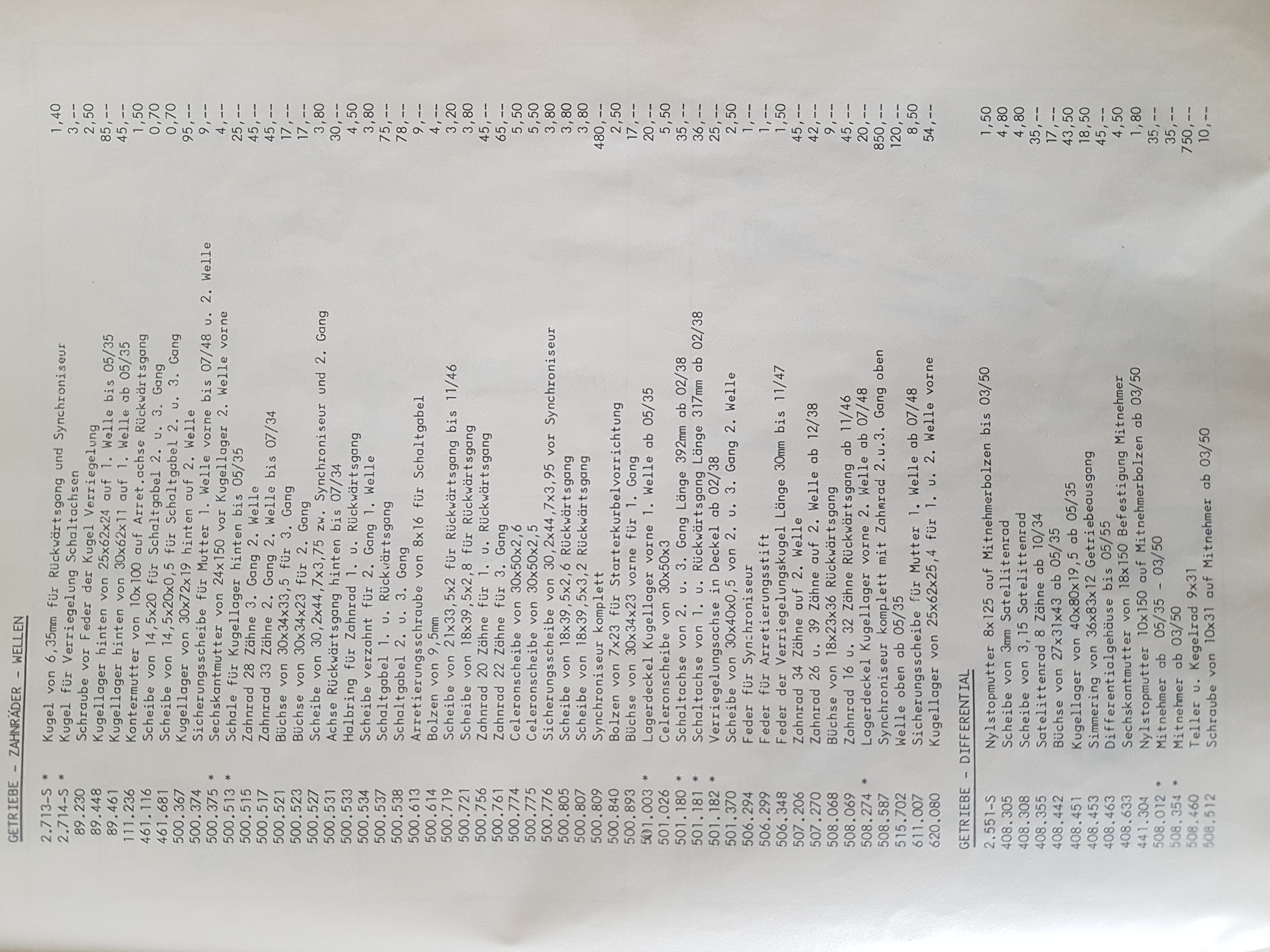

366
Voila.

367
danke, Pepe!
368
Super! Besten Dank!

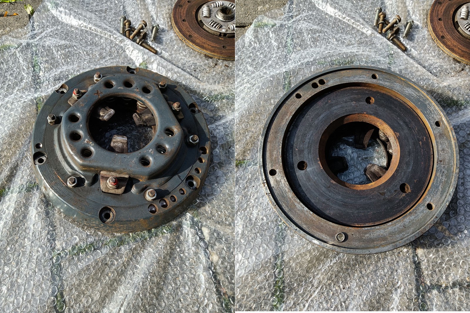

Hallo zusammen!
Ich bin kurz davor die neue Kupplung einzubauen und nun sind mir ganz viele Bohrungen in der alten 3-Fingerkupplung aufgefallen.
Die Kupplung besitzt auch einen Passstift und kann daher nur in einer Position in die Schwungscheibe montiert werden.
Die Bohrungen sind doch mit Sicherheit zum Auswuchten in Verbindung mit der Schwungscheibe eingebohrt worden.
Bekomme ich da keine Unwucht ins System wenn ich jetzt die neue Lamellenkupplung ohne Auswuchtbohrungen einsetze obwohl die mit Sicherheit selbst ausgewuchtet ist?
Wenn sowohl die Schwungscheibe als auch die alte Kupplung für sich ausgewuchten worden wären dann bräuchte es keinen Passstift daher
besitzt die Schwungscheibe vermutlich selbst auch eine Unwucht die ebenfalls mit den Bohrungen in der alten Kupplung ausgewuchtet wurde oder?

370 Zuletzt bearbeitet von Pepe (24.10.2021 22:27)
die Bohrungen sprechen dafür, dass der Automat schon einmal ausgewuchtet wurde. Prinzipiell gut ist so, dass das Schwungrad Ausgleichsbohrungen hat. Es ist aber so, dass im Werk Kurbelwelle und Schwungrad gemeinsam gewuchtet wurden. Die beiden sind also ein Paar. Wenn man einfach ein anderes Schwungrad einbaut, gibt es oft Bad Vibrations. Wenn nun auch Dein Kupllungsautomat gewuchet wurde, wonach es aussieht, vermutlich nachträglich, dann in Kombi mit dem RTest. Daher wohl der Passtift. Bau es doch einfach so wieder zusammen wie es war.  Oder habe ich etwas übersehen?
Update: Ja, habe ich. Also, entweder Dein alter Automat war unwuchtig, oder Kurbelwelle und Schwungscheibe waren unwuchtig und der Automat gleichte das ganze aus. 50/50 dass Dein Dein Motor mehr mit dem neuen Automaten vibriert. Hättest Du mal das alte Zeuch drinnen gelassen ;-)
Auf grund welcher tatsachen kommt man zu dieser annahme? Weil nicht sein kann was nicht ist?
Das schwungrad abzubauen ist ja keine hexerei, und mit dem automat zu einem fachbetrieb zur
auswuchtung bringen eher auch nicht.
Die folgeschäden sind da doch eher nicht so kostengünstig.
Aber es soll leute geben die gerne öfters mal ihr fahrzeug zerlegen, besonders unterwegs oder
im urlaub.
Mein mechaniker hatte  kürzlich einen solchen automat in der werkstatt. Hatte nur 15gr.
unwucht, und die betätigungskräfte waren etwas grösser als bei einem org.automat, da lässt
dann das kurbelwellenanlauflager grüssen. "Dieses soll aber leicht zugänglich sein".
372
Meini, vor lauter Ironie ist es schwierig die Messsage rauszulesen. Du meinst auch, lieber den alten Automaten drinnen lassen?

373
bei mir war auch ein Passstift drinnen. Diese wurden m E zur vereinfachten Montage im Werk verbaut. Ähnliches findet man auch bei Bremsscheiben oder Felgen, usw.
Hätte es damit irgendwelche Probleme gegeben, so hätte es sicherlich eine breitere Resonanz gegeben. Mein Motor läuft jedenfalls, wie viele andere auch, hervorragend mit der neuen Kupplung.
Die Auswuchtbohrung in der Kupplungsplatte ist für diese alleinig gefertigt und sorgt für einen runden Lauf. Kurbelwelle und Schwungrad sind ja gepaart ab Werk gewuchtet.
Einem Einbau steht mit Sicherheit nichts dagegen.
374
Kurbelwelle und Schwungscheibe sind im Paar gewuchtet. Normalerweise. Aber wer weiß, was da zwischendurch gelaufen ist. Ich sehe halt die Möglichkeit, dass der Automat eine Unwucht in diesem Paar ausgleicht, weil das Paar kein Paar mehr ist. Zugegebenermaßen unwahrscheinlich (ich hatte vorher 50% eingeschätzt..). 15 g Unwucht fänd ich viel. 20 g am Pleul waren bei mir spürbar.
375
Das vermute ich halt auch weil die Bohrungen relativ groß und zahlreich sind.
Wenn es nur um das Wuchten des Automaten gegangen wäre dürfte nicht so viel Material abgetragen worden sein.
Natürlich könnte ich in etwas die gleiche Masse von der Lamellenkupplung abnehmen.
Wie wird das eigentlich normal gewuchtet, statisch oder dynamisch?
