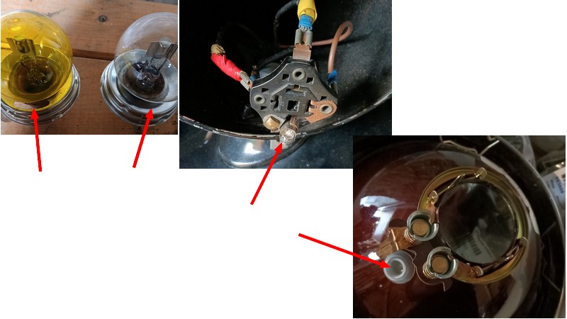

Mit der Beleuchtung bin ich soweit durch. Einen defekten Schalter muss ich neu besorgen, der schaltet links und rechts das Parklicht. Bei der Umrüstung der Scheinwerferbirnen ist mir aufgefallen, dass der Sockel der neuen Biluxbirnen der Ausschnitt im Sockel gegenüber den gelben Birnen fehlt. Durch den Ausschnitt fällt das Licht der kleinen Standlichtbirne. Da die neuen Birnen diesen Ausschnitt nicht haben leuchtet zwar das kleine Standlichtbirnchen aber im Scheinwerfer ist natürlich nicht viel davon zu sehen. Die Frage ist jetzt, wie man dieses Problem beseitigen kann. Vermutlich gibt es einen anderen Steckkontakt bei dem das kleine Birnchen weiter außen sitzt und dann direkt durch die Bohrung im Reflektor leuchtet. Billiger wäre es wenn mein kleiner Dremel diesen Ausschnitt in die neuen Biluxsockel dremelt..

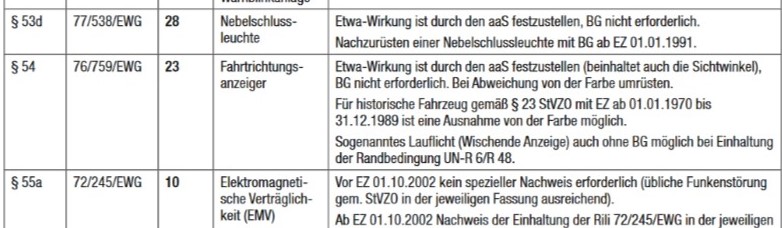

Nach der aktuell gültigen Richtlinie (Merkblatt für die Begutachtung eines Importfahrzeuges gemäß §21 StVZO) sind Ausnahmen für rote Blinker bei importierten Oldtimern bis zum Erstzulassungsdatum 31.12.1989 möglich. Bei neueren Fahrzeugen ist keine Ausnahme mehr möglich, hier muss immer umgerüstet werden. Wer wohl hier Zurückhaltung üben muss

Das stimmt leider auch wieder nicht! Der Originaltext in dem von Dir genannten Merkblatt lautet: "Etwa-Wirkung ist durch den aaS festzustellen (beinhaltet auch die Sichtwinkel), BG nicht erforderlich. Bei Abweichung von der Farbe umrüsten. Für historische Fahrzeug gemäß § 23 StVZO mit EZ ab 01.01.1970 bis 31.12.1989 ist eine Ausnahme von der Farbe möglich." Heißt: Es ist möglich, aber nicht zwingend! Es heißt ferner: Diese Regelung gilt NICHT für alles, was vor 1970 und nach 1989 in Deutschland erstzugelassen worden ist! Darunter dürften die meisten TA's fallen, die hierzulande laufen. Quelle: Merkblatt für die Begutachtung eines Importfahrzeuges der Klassen M1 und N1 gemäß § 21 Straßenverkehrs-Zulassungs-Ordnung (StVZO) sowie § 13 EG-Fahrzeuggenehmigungsverordnung (EG-FGV) und über mögliche Ausnahmen gemäß § 70 StVZO Bonn, den 26. März 2018 StV 22/7342.13/10 Screenshot hänge ich an. Vollkommen unberührt davon bleibt die Frage einer langen und teuren Auseinandersetzung mit der Versicherung im Falle eines Unfalls, für den Blinker ursächlich oder mittelbar ursächlich gewesen sein können!
