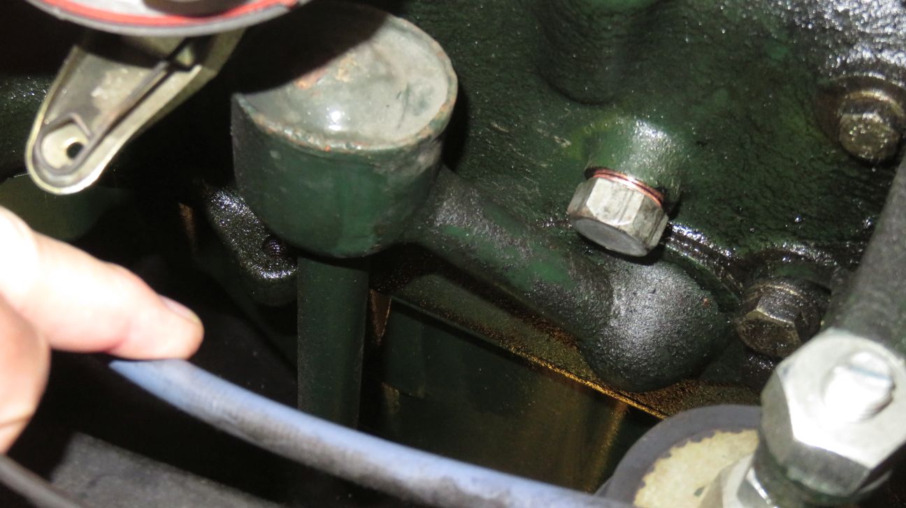

Hallo Andreas, falls das Problem noch immer nicht zu deiner Zufriedenheit gelöst wurde, gibt es noch folgende Möglichkeit. Die ersten HY hatte eine geänderte Kurbelgehäuse-entlüftung, die das Austreten von Öl weitestgehend verhindern haben. Ich hatte ähnliche Probleme mit der Kurbelgehäusenentlüftung und habe dies mit der geänderten Version in den Griff bekommen. Der Anschluss ist baugleich und kann ohne Probleme montiert werden, sicherlich beim BL schwieriger. Habe aktuell kein Bild, werde aber nachreichen. Mit freundlichen Grüßen Dieter
Re: Ölverlust
Ich habe die Kurbelgehäuseentlüftung von der ID19 eingebaut. Kein Problem. Ist schlecht zu erkennen auf dem Foto
