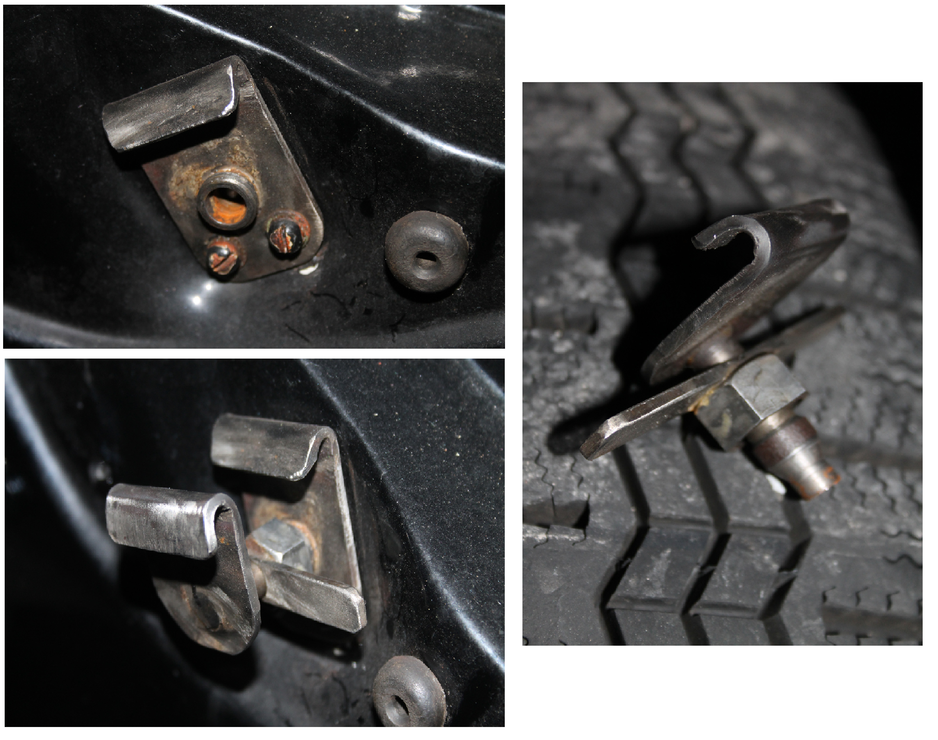

Tach Harald, Ferdinand & Mitleser,
Haralds Nachfrage ist berechtigt. Das Kühlsystem des Traction reicht zwar auch bei >30 °C und BAB mit 80-er Schnitt locker aus. Aber klemmt man dann in zähen Stau auf mit 50 °C flimmerndem Asphalt, steigt die Wassertemperatur zügig bis zur Verdampfungstemperatur an.
Das Öffnen der Motorhaube bringt überraschend viel; ich habe es zweimal machen müssen.
Selbst wenn die Wassertemperatur unter 95 °C bleibt, wird es im Motorraum sehr heiß; bei meinen Meßfahrten wegen des Ölfilters stieg die Lufttemperatur an einer Ampel auf über 60 °C. Das belastet Kabel, Isolierungen und die Nase, denn es entsteht vermehrter Öl- und Benzindunst.
Meines Wissens gab es keine spezielle Konstruktion. Unterwegs habe ich gelegentlich Traction gesehen, da wurde einfach ein Holzkeil vor den hinteren Haubenverschluß geklemmt. 8 bis 10 cm sollten passend sein
Marion & Jürgen Czajkowski haben liebevoll einen praktischen Haubenaufsteller gebastelt. Nachzusehen auf deren Homepage. Die Dinger nehmen keinen Platz weg, und vielleicht braucht man sie nie. Vielleicht aber irgendwann doch.
(Ich habe mir erlaubt, das entsprechende Photo anzuhängen.)

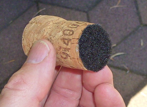

Meines Wissens erfolgte die Anhebung des hinteren Teils der Motorhaube mittels eingeklemmter Korken ...
Ja, das isser, der ultimative Hochsommertip!
Mann(n) nehme 2 Sektkorken (11 CV) oder Champagnerkorken (15 CV), grundiert die runde Fläche mit Sekundenkleber und pappt ein passend geschnittenes Stück Klettband darauf.
Re: Bessere Belüftung Motorraum
. . .  Das Schlaufenstück wird in die Motorhaube geklebt, und auf geht es frischluftig über den Brenner!

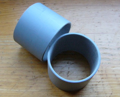

@Rainer: Mein Kühler ist zwei Jahre alt, die Zündung stimmt. Im übrigen hat Dein 39er die Klappen in der Motorhaube, die wesentlich effektiver sind als die Kiemen der späteren Jahre.
Ich habe zum Werkzeug gegriffen und mir etwas gebastelt, was wahrscheinlich ganz gut funktionieren dürfte.
Ich habe von einem alten Stück Regenrohr aus PVC (D=4.5 cm) ein 4 cm langes Stück abgeschnitten. Das sitzt bei der Spannung des hinteren Haubenteils bombenfest und kann nicht herausrutschen, weil das Rohr sich nicht über die Verschlußteile Haube/Karosserie bewegen kann. Das Rohr ist längsstabil, kann sich aber quer leicht verformen und damit den Gegebenheiten anpassen.

Regenrohr....hmm. Wo wird das dann angeklemmt? Habe die Montage/Anbringung noch nicht geblickt. Danke!

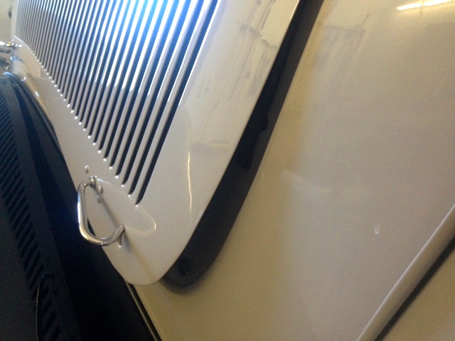

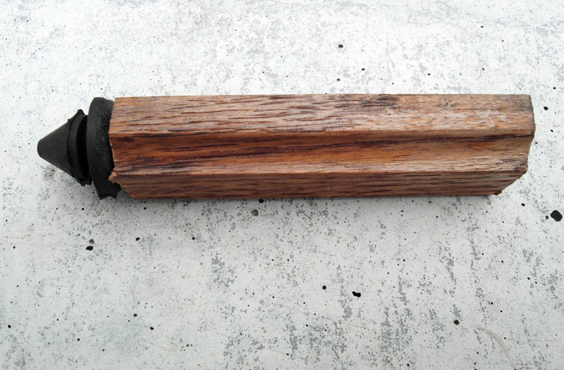

Vielleicht geht's noch einfacher? Nachdem ich am Samstag eine lange Tour vor mir habe und der Sommer es nochmal richtig krachen läßt, habe ich mir Werners Ausführungen zu Herzen genommen und auch überlegt, wie ich die heiße Luft aus dem Motorraum bringe. Weniger wegen nicht vorhandener Hitzeproblem im Maschinenraum sondern eher wegen derer auf dem Fahrerplatz.
Vor Jahren habe ich von einem Lieferanten zwei Schaumstoffklötze geschenkt bekommen, die eigentlich die Wagentüren in der Garage vor Schrammen schonen  sollten. Die feinporigen Klötze haben das Maß von 10x6x5cm. Ich habe mit dem Cutter einen Schlitz reingeschnitten und sie auf die Karosse gesteckt. Das müßte eigentlich halten, da die Haube ja durch das Eigengewicht wenig Möglichkeiten für das Fliehen der Abstandshalter läßt.
Der Test findet am Samstag statt Und wenn es nicht hinhaut, dann melde ich mich wieder.
Herzliche Grüße und noch einen warmen Restsommer! Sepp
Und noch ein Bild...
Ds ist er, der Problemlöser..

@Michael_SO_TA_22: Es ist ähnlich wie bei Potter. Das Stück Regenrohr wird zwischen Haube und Karosserie geklemmt und wird primär durch die Spannung der Haube gegenüber der Karosserie festgehalten. Zusätzlich ist das Stück Rohr noch gegen Verrutschen gesichert, weil es sich gegen die Spannung der Haube nicht über die Teile des Verriegelungsmechanismus schieben kann. Meine Lösung scheint hinsichtlich der Anbringung am einfachsten zu sein, weil man nichts zusätzlich anbringen muss.
Hallo Flügelhauber,
die Aufsteller müssen fixiert werden. Denn vor der Windschutzscheibe stellt sich während der Fahrt Unterdruck ein, ab etwa 85 km/heben sich die Haubenenden etwas von der Karosserie ab und beginnen zu flattern.
20
so ises Werner, habe ich selber erlebt das Flattern

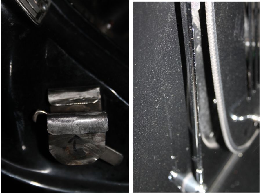

Ohne die Motorhaube zu sichern würde ich nicht mehr so fahren. Ich fand solche Lösung, wobei die Haube wieder eingehängt ist.
22 Zuletzt bearbeitet von vmguzzi (25.08.2016 20:59)
So sieht es danach aus.

Hallo Viktor
das ist die profilösung die gefällt mir.
hast du einen kantenschutz auf deiner motorhaube?  so wird der rand nicht beschädigt auch eine gute variante.
lg thomas
