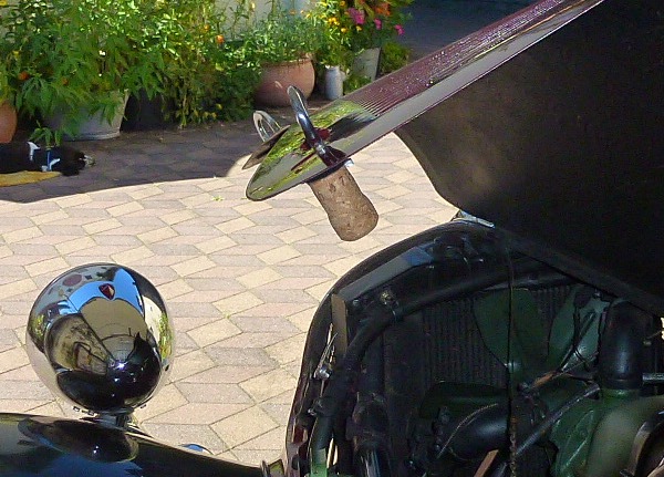

Meines Wissens erfolgte die Anhebung des hinteren Teils der Motorhaube mittels eingeklemmter Korken ...
Ja, das isser, der ultimative Hochsommertip! Mann(n) nehme 2 Sektkorken (11 CV) oder Champagnerkorken (15 CV), grundiert die runde Fläche mit Sekundenkleber und pappt ein passend geschnittenes Stück Klettband darauf. ...
Re: Bessere Belüftung Motorraum
. . . Das Schlaufenstück wird in die Motorhaube geklebt, und auf geht es frischluftig über den Brenner!

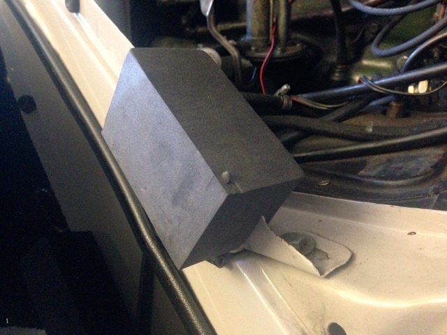

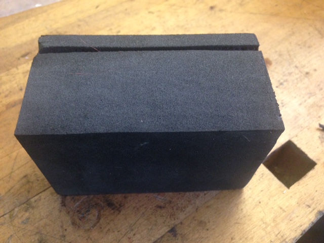

Vielleicht geht's noch einfacher? Nachdem ich am Samstag eine lange Tour vor mir habe und der Sommer es nochmal richtig krachen läßt, habe ich mir Werners Ausführungen zu Herzen genommen und auch überlegt, wie ich die heiße Luft aus dem Motorraum bringe. Weniger wegen nicht vorhandener Hitzeproblem im Maschinenraum sondern eher wegen derer auf dem Fahrerplatz. Vor Jahren habe ich von einem Lieferanten zwei Schaumstoffklötze geschenkt bekommen, die eigentlich die Wagentüren in der Garage vor Schrammen schonen sollten. Die feinporigen Klötze haben das Maß von 10x6x5cm. Ich habe mit dem Cutter einen Schlitz reingeschnitten und sie auf die Karosse gesteckt. Das müßte eigentlich halten, da die Haube ja durch das Eigengewicht wenig Möglichkeiten für das Fliehen der Abstandshalter läßt. Der Test findet am Samstag statt Und wenn es nicht hinhaut, dann melde ich mich wieder. Herzliche Grüße und noch einen warmen Restsommer! Sepp

Und noch ein Bild...

Ds ist er, der Problemlöser..
