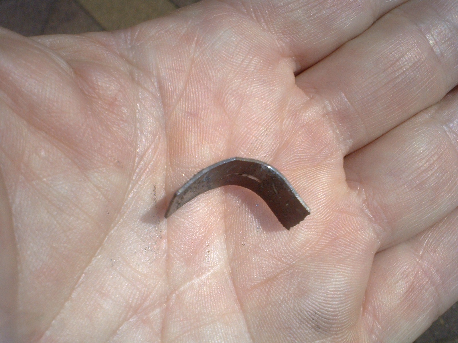

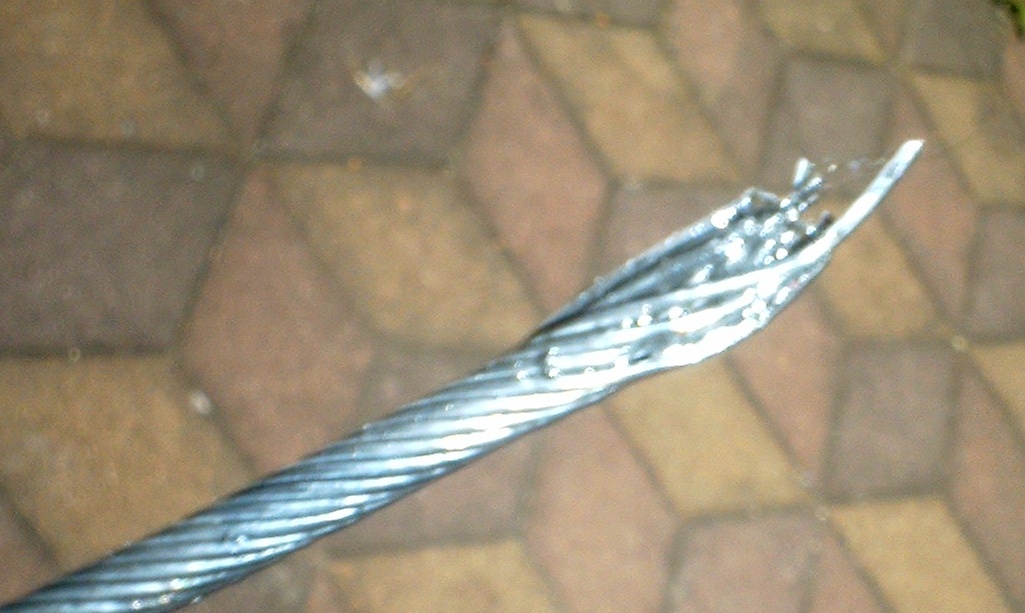

Hallo an alle Oldtimer-Enthusiasten. Vor ein paar Tagen ist an meinem 11 CV der Kupplungszug gerissen (da lernt man schnell die Schaltverriegelung zu verwünschen!). Nach der Reparatur brach dann beim Durchschalten prompt eine der Blattfedern im Selecteur. Das Zugkabel hat 4 1/2 Jahre/34.000 km gehalten, die Blattfeder gerade mal 2 1/2 Jahre/18.000 km. Ärger hatte ich auch mit anderen Ersatzteilen: verkantende Kipphebel, kurzlebige (gelbe) 6V Scheinwerferbirnen, passungenaue Verteilerkappen, nichtfluchtende Krümmerdichtungen, schnellporöse Gummiteile, etc. Spreche ich unsere Teilehändler darauf an, ist der Tenor unisono, dass "der Kunde nicht bereit ist, mehr Geld für mehr Qualität auszugeben". Ich sehe das anders. 4 Stunden für Reparatur nebst äußerst unbequemen Aus- und Einbau des hakeligen Selecteurs, viel Stress wegen des blöden Kupplungszuges - weder Frau, Freundin noch Hund mögen mittlerweile noch gerne mitfahren, weil "immer was anderes an dem Ding ist". Uli Louis sieht es nicht als absurd an, zwei Qualitäten anzubieten, eine für die armen Geizhälse und eine hochwertige für die, die wissen, dass die Freude an einem billigen Kauf kürzer ist als der Ärger, den Fernostware alsbald beschert. Ich möchte dies einmal zur Diskussion anregen. Denn die "Geiz ist geil"-Mentalität zwingt letztendlich auch unsere Teilelieferanten zum Billigeinkauf. Letzendlich und langfristig ist damit jedoch niemandem gedient! Gerne höre ich von euch.

Re: Mangelhafte Ersatzteilqualitäten
nach 18.000 km

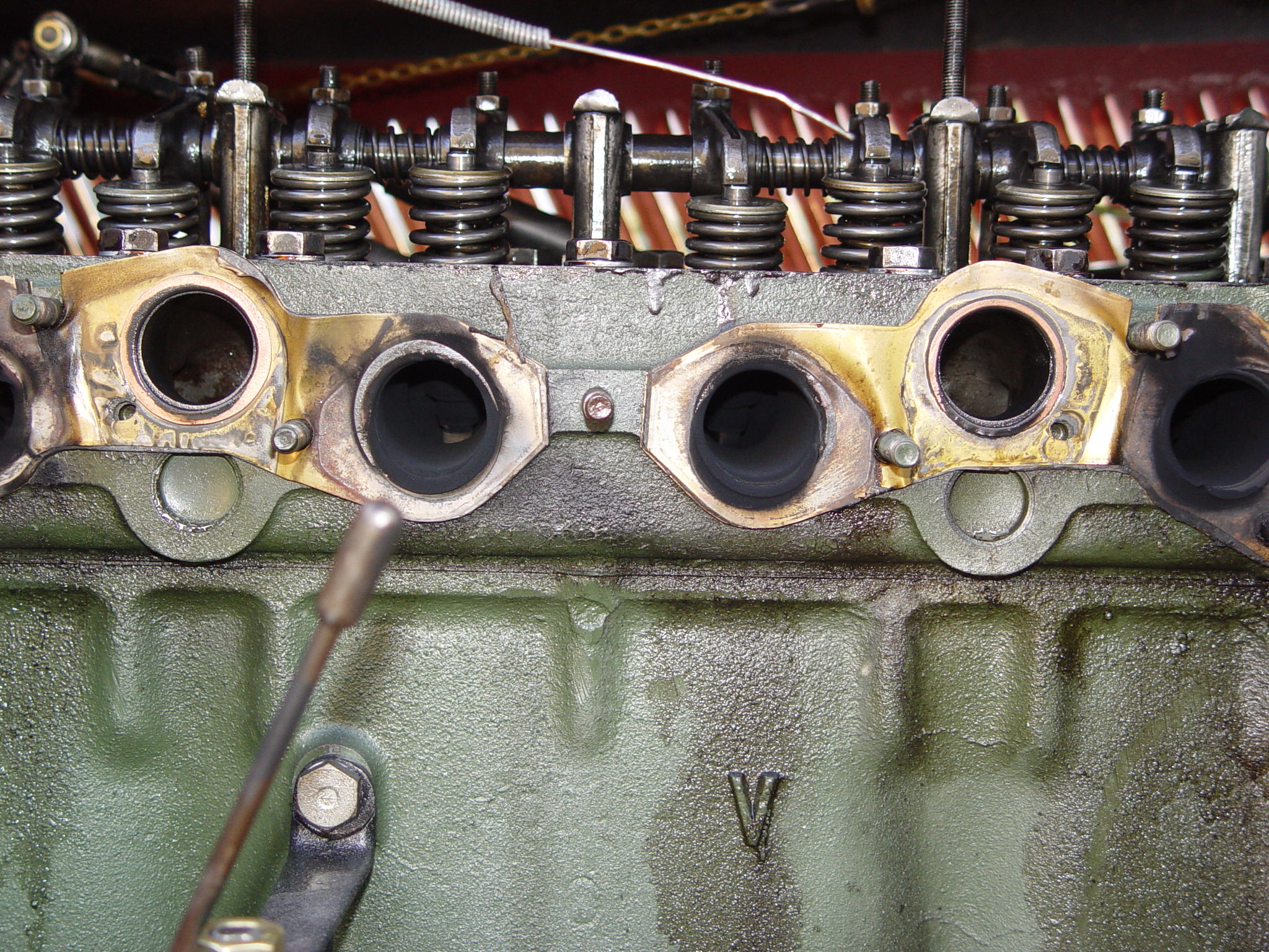

... nicht fluchtende Krümmerdichtungen ...

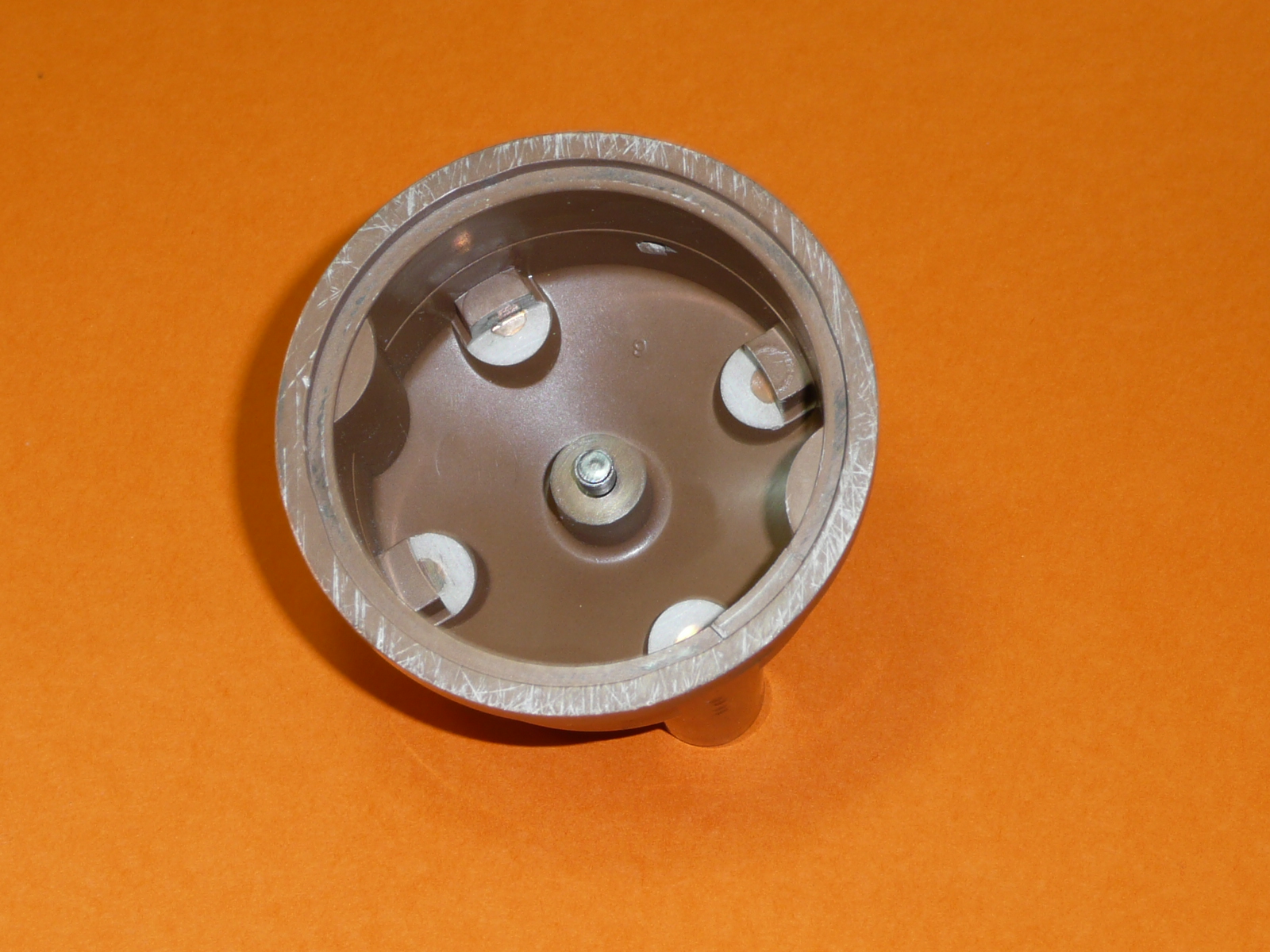

... mangelhafter Sitz der Verteilerkappe.

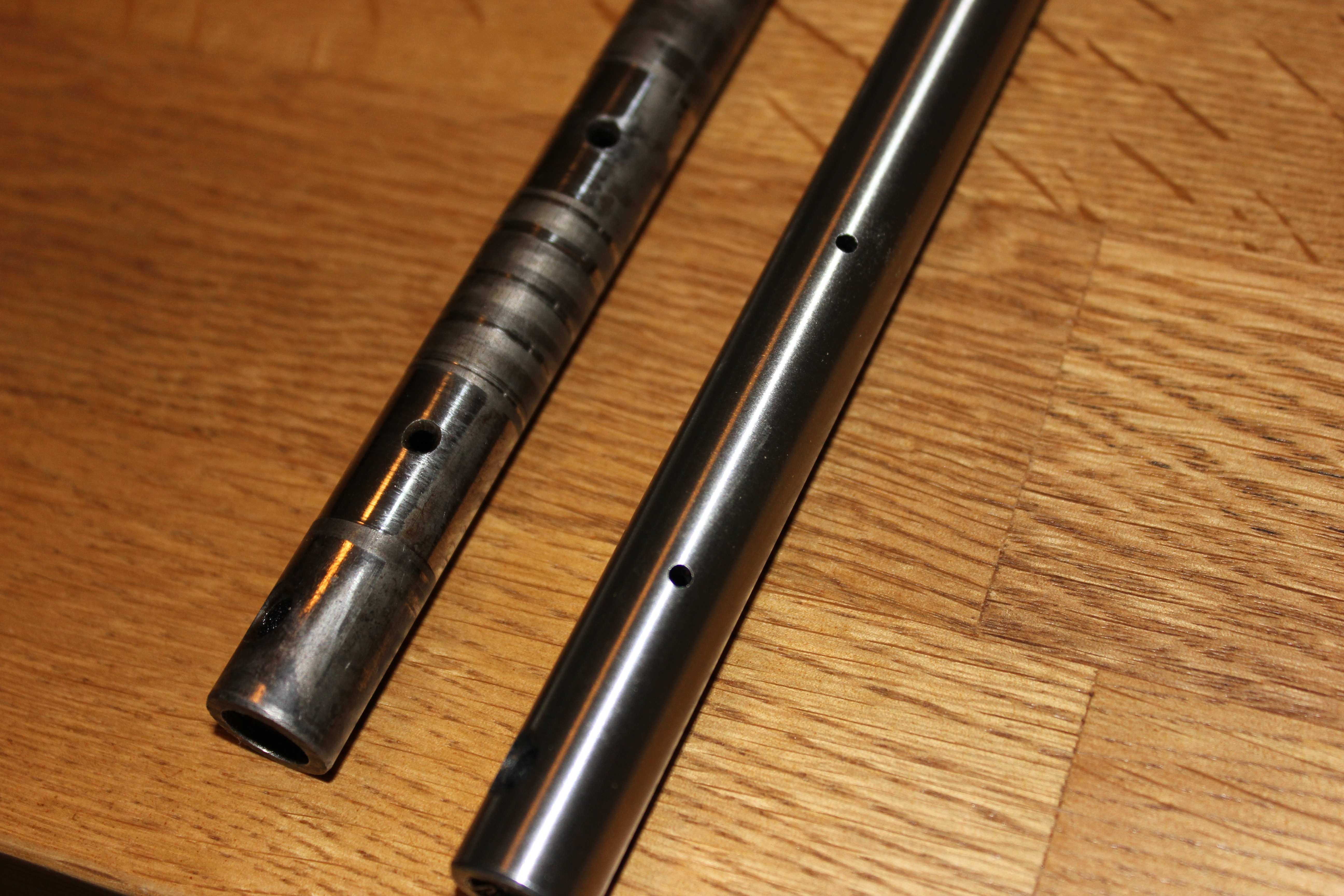

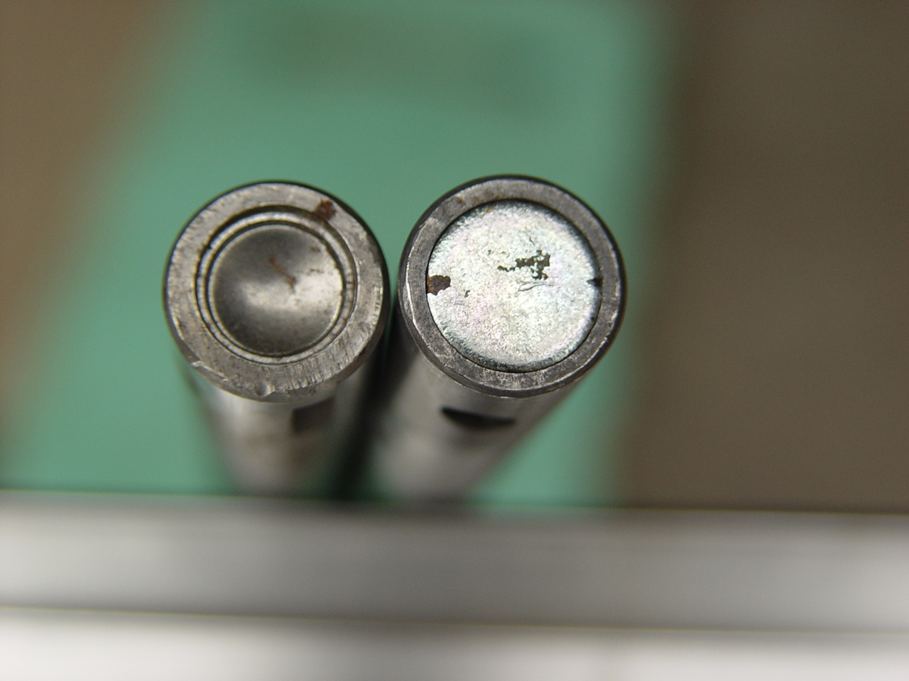

... die deutlich eingelaufene Kipphebelwelle ist nicht gehärtet. Zudem ist die Materialstärke - daneben eine neue Originalwelle - sichtbar dünner. Auch die Radialbohrungen für die KH-Schmierung entsprechen nicht dem Original ...

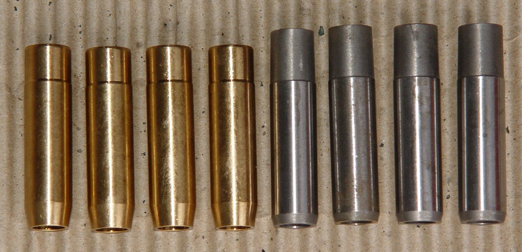

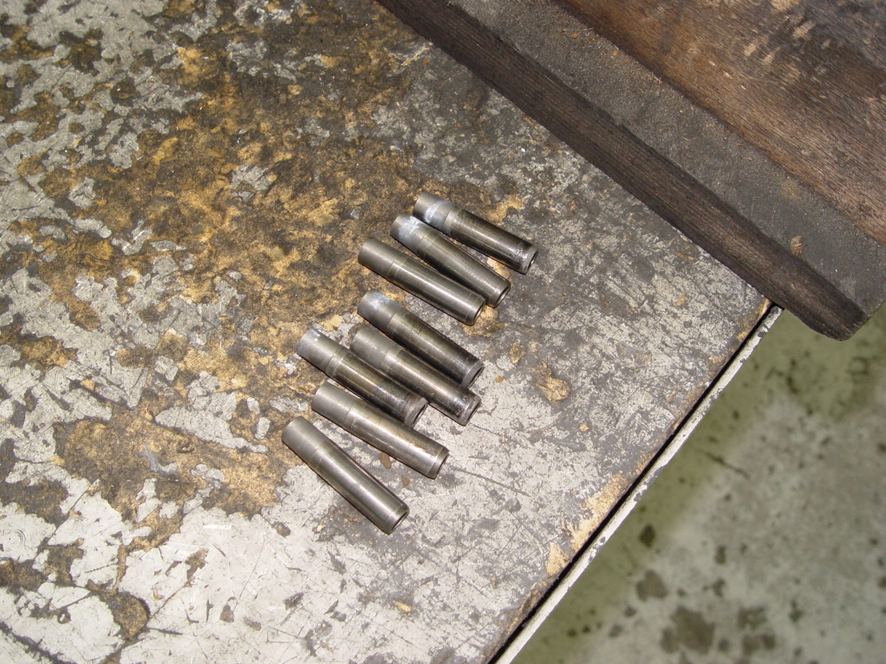

... neue Nachfertigungsführungen mit bereits 5/100 Toleranzen. Die daraufhin verwendeten Bronze-Führungen (Porsche) hatten weniger als 1/100 mm Unterschied ...

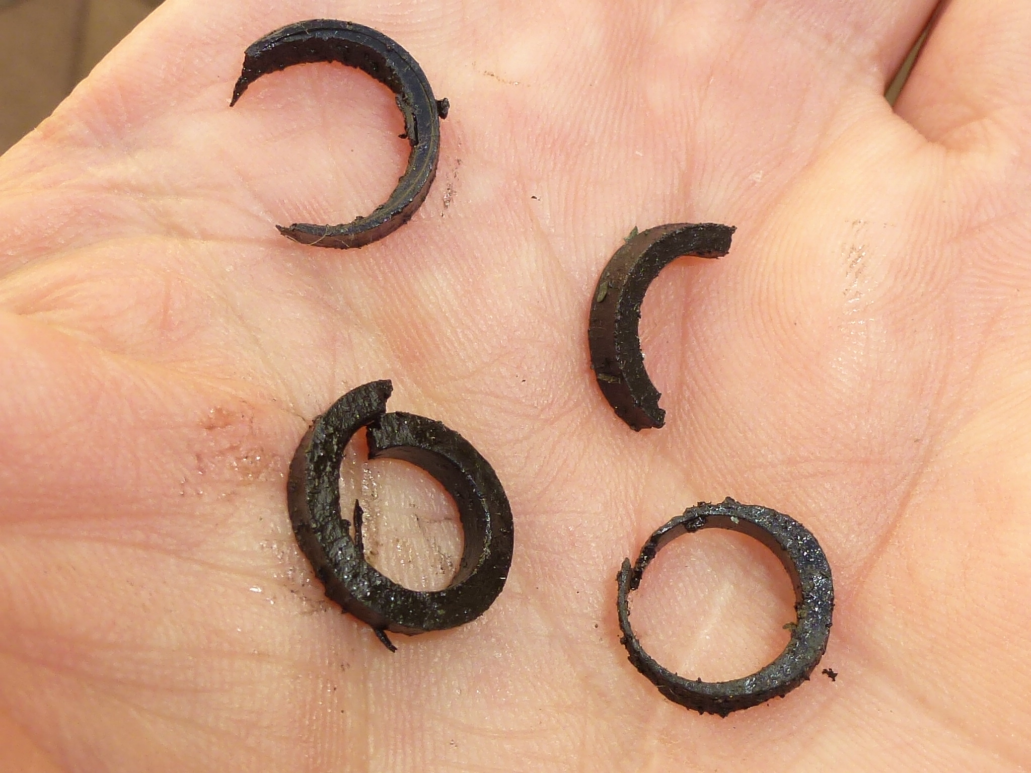

... völlig zerbröselte O-Ringe, die als Ventilschaftabstreifer funktionieren sollten ...

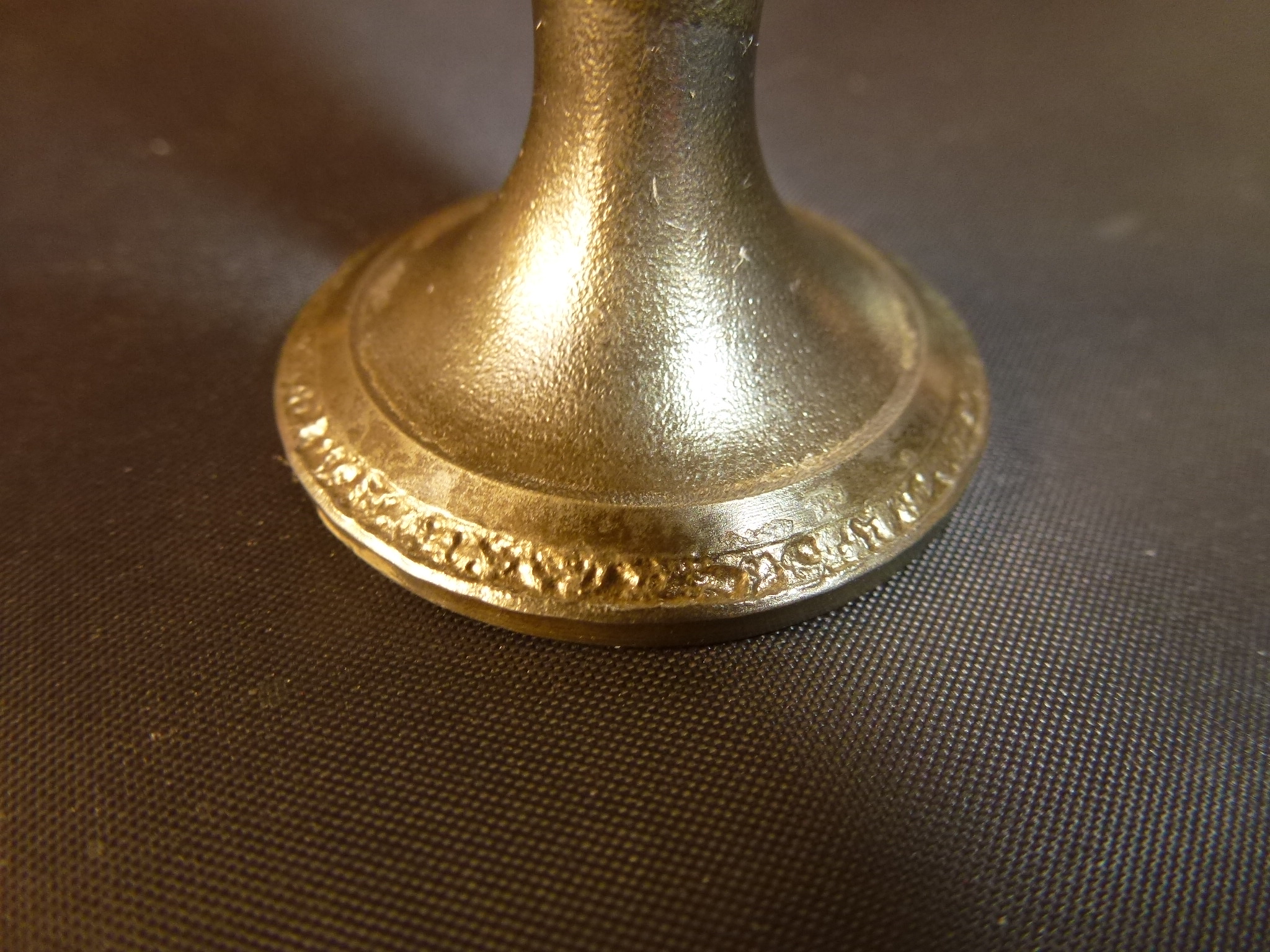

... 4 verschmorte Auslaß-Ventile aus Wald- und Wieseneisen. Die Ventilsitze sind allesamt ganz extrem erodiert!

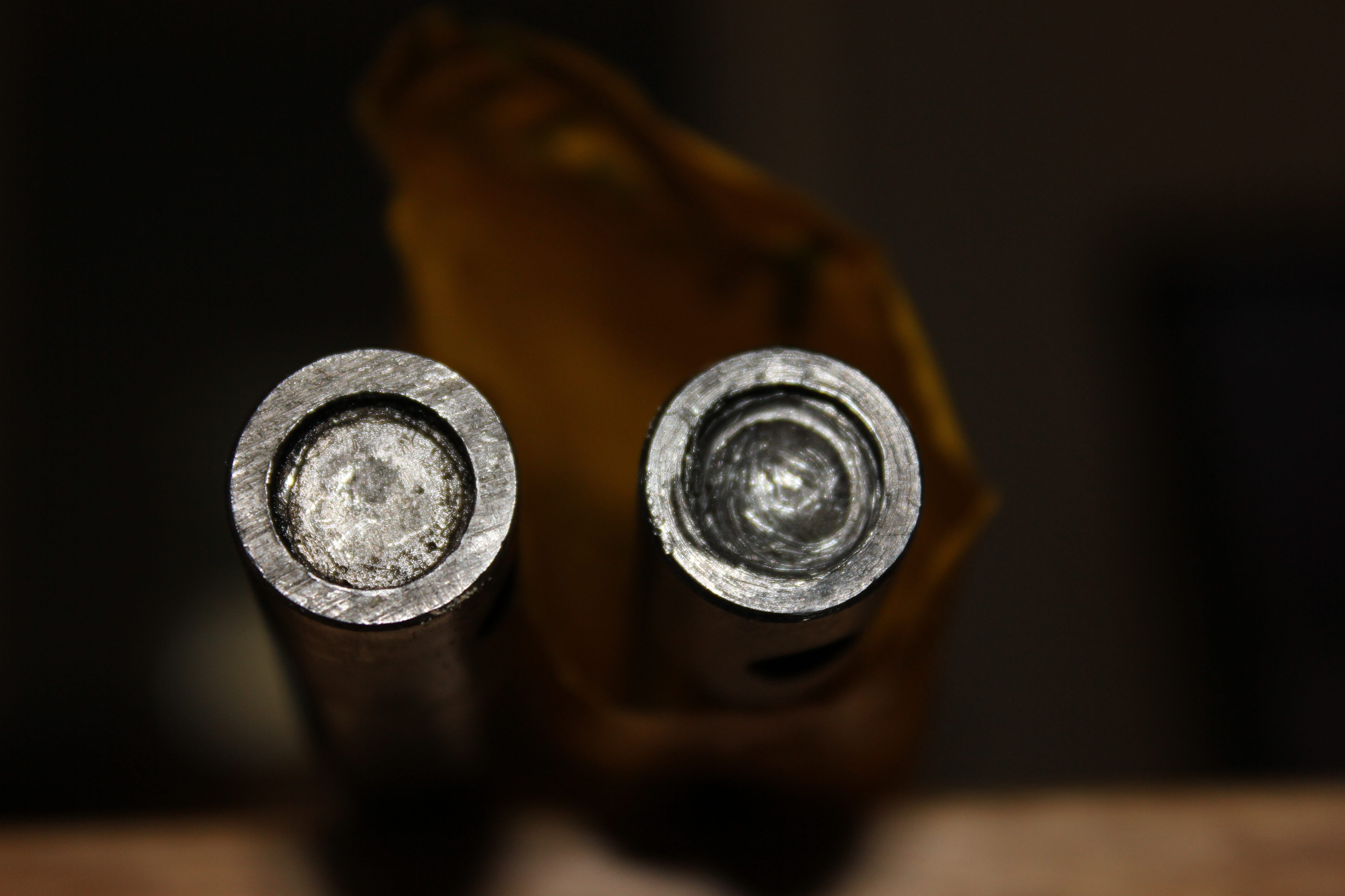

23 Antwort von Pepe 08.04.2014 19:04 Zuletzt bearbeitet von Pepe (08.04.2014 19:06)
Möchte dem Bild 335 von Werner meine Kipphebelwellen ergänzen. Links die alte, eingelaufen, krumm, rechts eine neue (Firma Arrow?). Die alte Welle war auch nicht aus Pappe, also relativ hartes Material, dass sich mit einer Feile nicht ohne weiteres bearbeiten lässt, trotzdem Wellenform. Die neue Welle macht abgesehen von den nicht entgrateten Ölböhrungen einen guten Eindruck, sie ist zumindest auf 1/100 mm maßhaltig. Über das Material kann ich noch nichts sagen. Die Ölböhrungen der KH sind bei der neuen Welle leicht versetzt, aber nicht zum schlechten, weil in Richtung unbelasteter Fläche. Bei der alten Welle zeigen sie 45° nach unten.

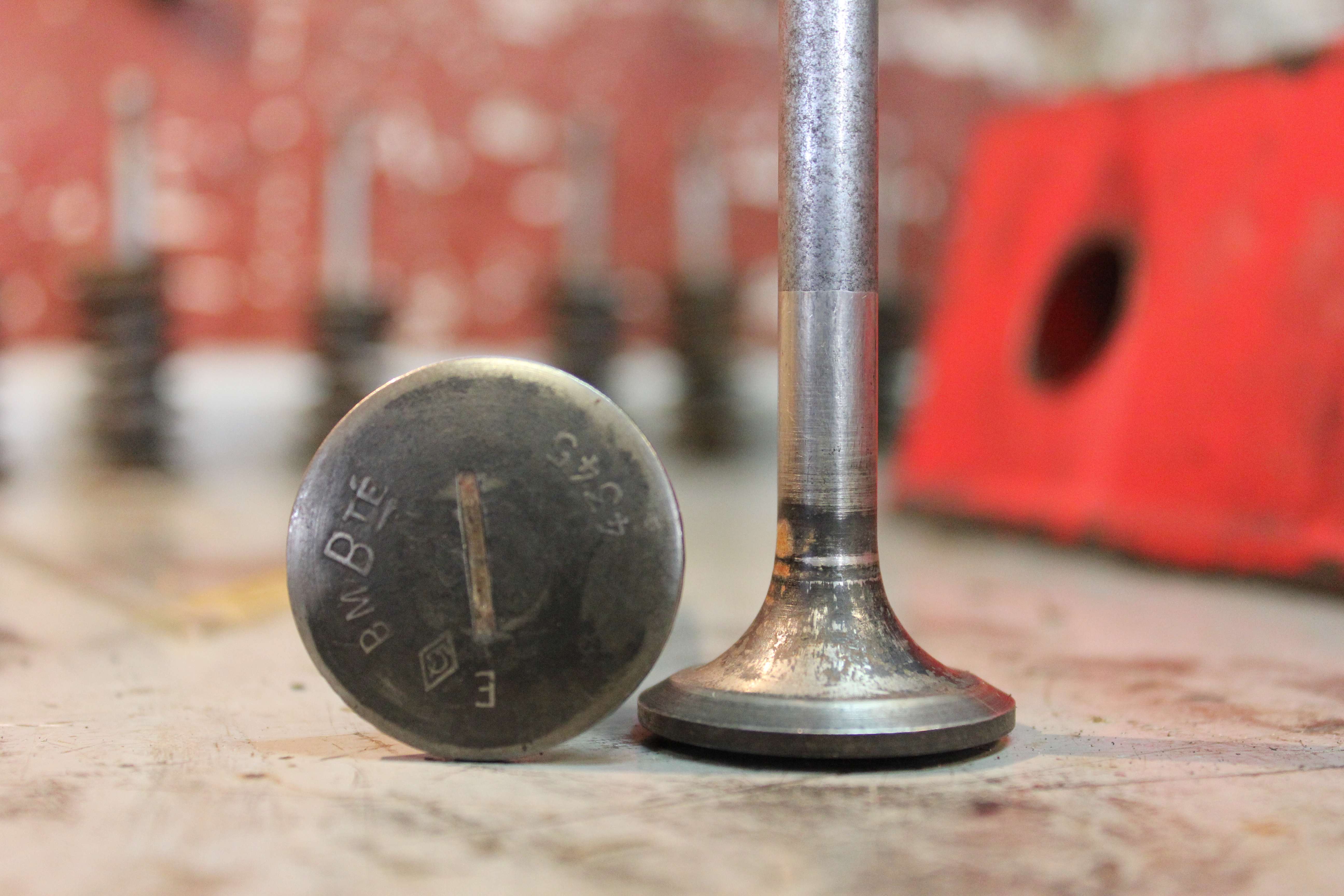

Diesen Thread zum Anlass genommen, die alten Ventile, die ich seit 20 Jahren vergammeln lasse, genauer anzuschauen. Sieht aus, als hätt ich Auslassventile. Sie sind 0,01-0,02mm am Schaft verschlissen und haben dort leider etwas Korrosion abgekriegt. Hoffe, dass der Instandsetzer den Schaft etwas abnehmen kann. Es scheinen die Originalventile meiner Traction zu sein, ich habe sie zum Teilekonvolut mit dem bereits überholten Zylinderkopf mitgekriegt. Das alte wurde damals rausgeschmissen, "tolle" neue Ventile rein. Die sind jetzt übrigens bald hinüber.
