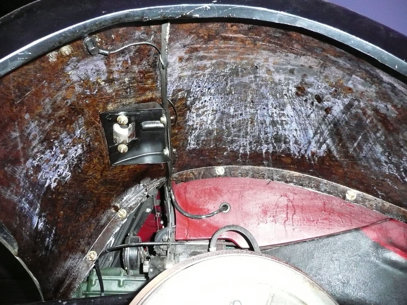

So schaut es nun aus:
Altbitumen mit Spachtel und vorne rundgeschliffenem Eisensägeblatt abgeschabt, mit 40-Korn geschliffen - Fertan - Zinkgrundierung - dünntransparentes Wachs.

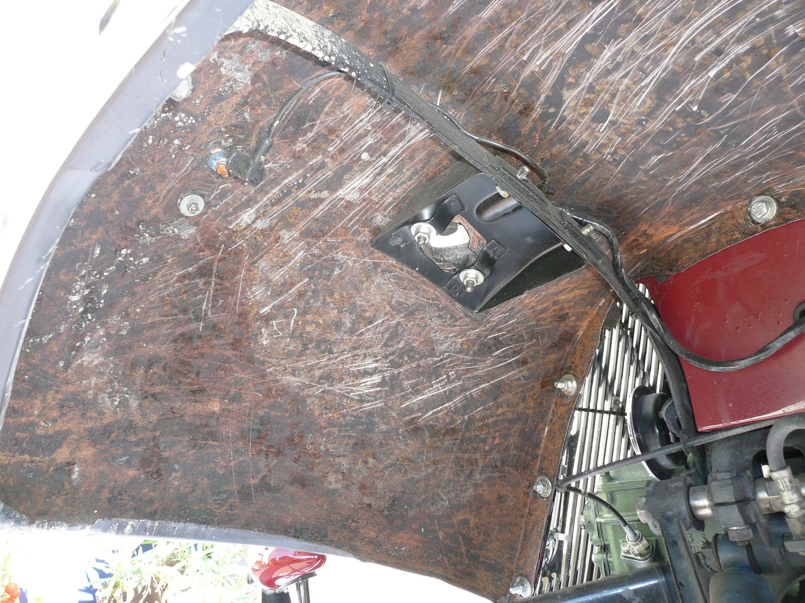

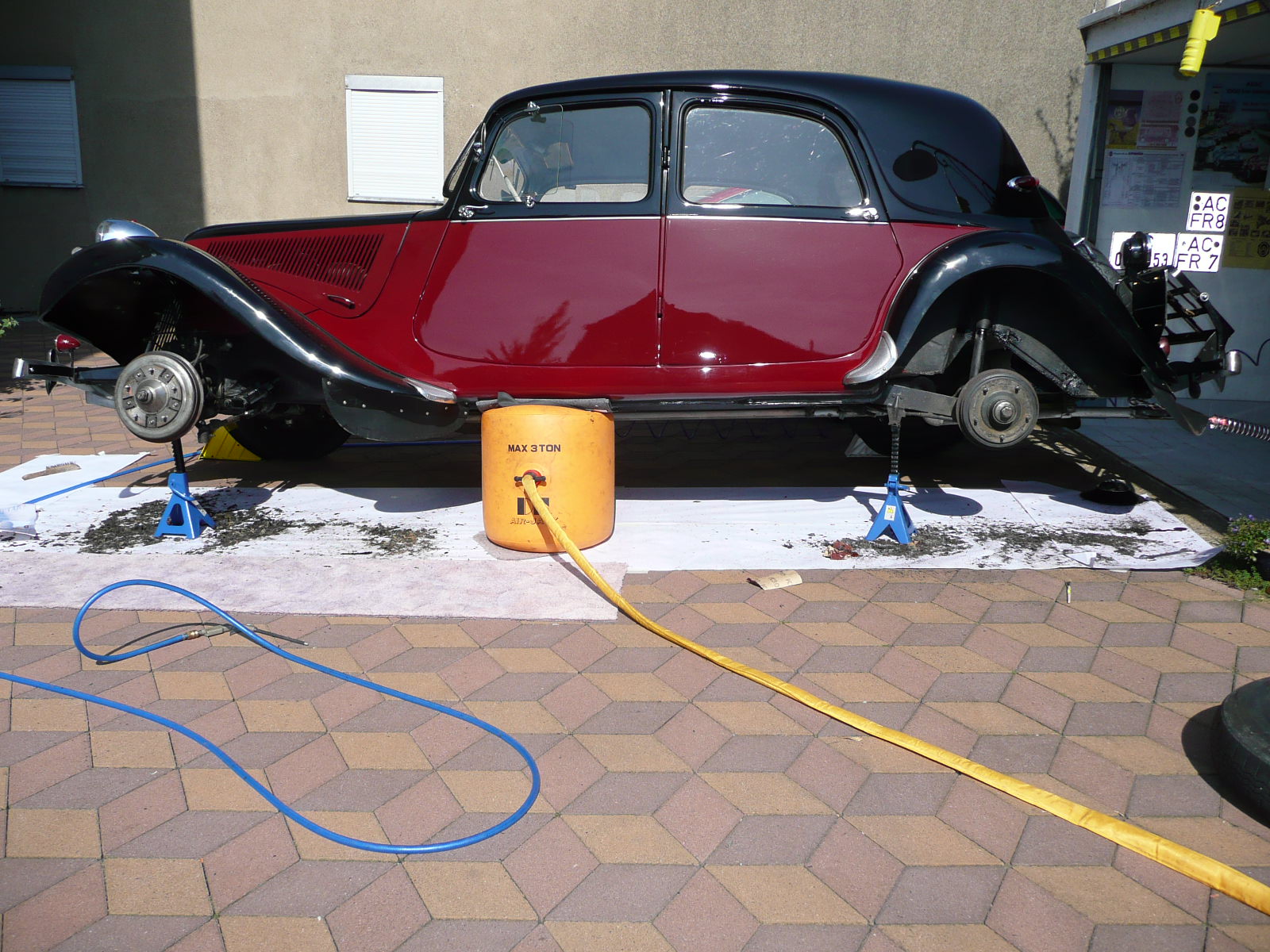

... dazu die Anmerkung, dass das Auto vor 1 1/2 Jahren in einem "Restaurationsbetrieb" für sehr, sehr viel Geld karosseriemäßig neu aufgebaut wurde ...
Re: Wachs-Unterbodenschutz
... die Kotflügel wurden innen mit 2-K-Grundierung gespritzt, darüber schwarzer Bodyschutz. Allerdings wurde der alte Knaster zuvor nicht entfernt, sondern lediglich über all den Dreck und Rost blendend drübergespritzt.
Falls sich jemand auf der Suche nach einem Restaurierungsbetrieb nach Helmond verirren sollte, kann ich ihm sehr gerne sehr ausführlich demonstrieren, zu welchem Betrieb er ganz sicher nicht hingehen sollte.
