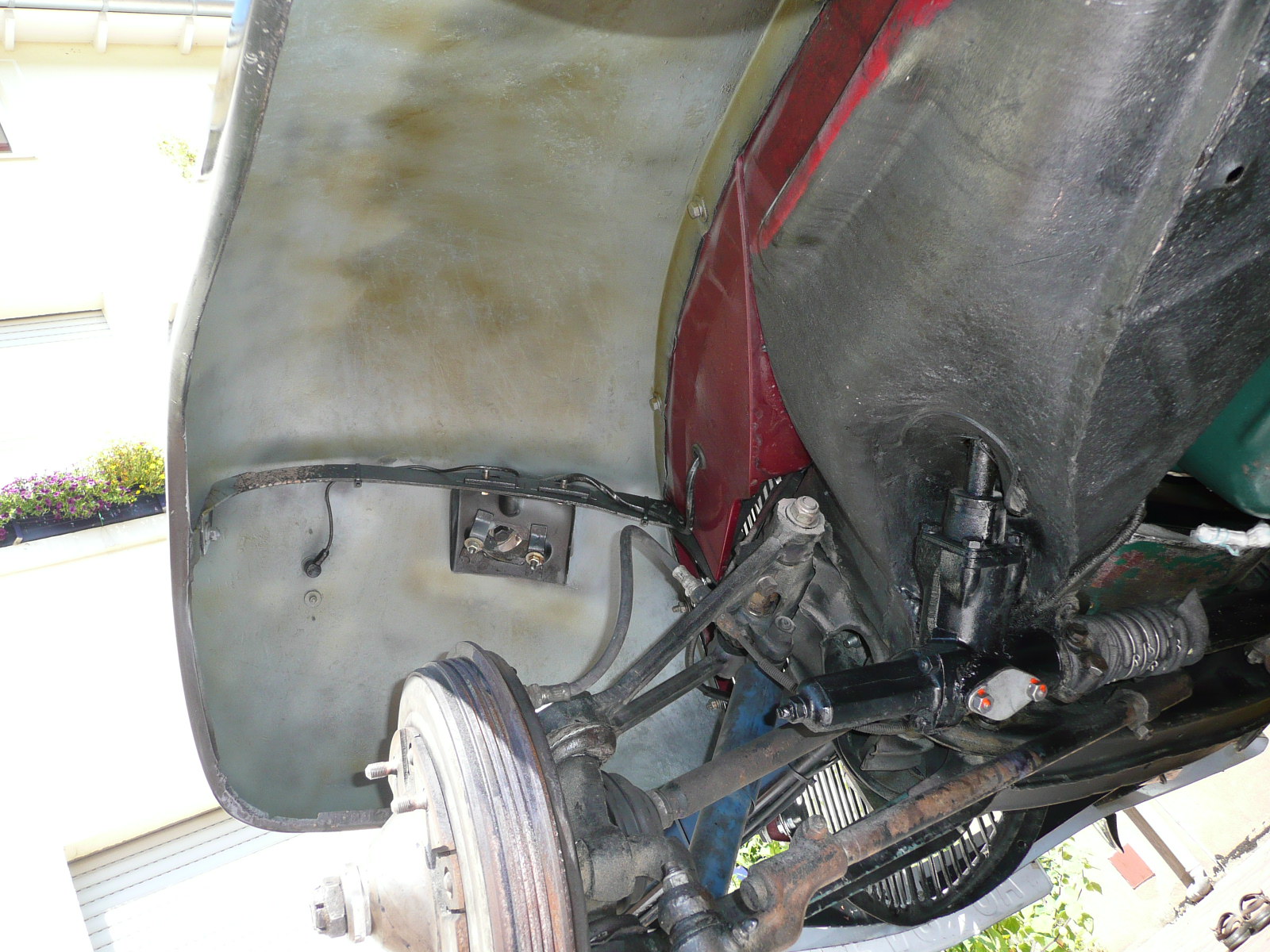

So schaut es nun aus:
Altbitumen mit Spachtel und vorne rundgeschliffenem Eisensägeblatt abgeschabt, mit 40-Korn geschliffen - Fertan - Zinkgrundierung - dünntransparentes Wachs.
