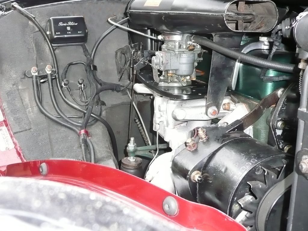

Tach Feinmotoriker,
so schaut sie nun aus, die elektronisch geregelte Drehstromtechnik im Gleichstrom-Kostüm.
Das Gehäuse vom Regler passt mit nur geringen Anpassungen über den elektronischen Regler und ist damit angeschraubt.
Die Verkleidung der Drehstromlima hat keinen Einfluß auf deren Temperatur, da die ursprüngliche Innenkühlung ungehindert weiterhin besteht, zudem wird auch das Drehstromgehäuse außen vom Fahrtwind überströmt.

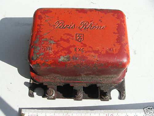

Vorher

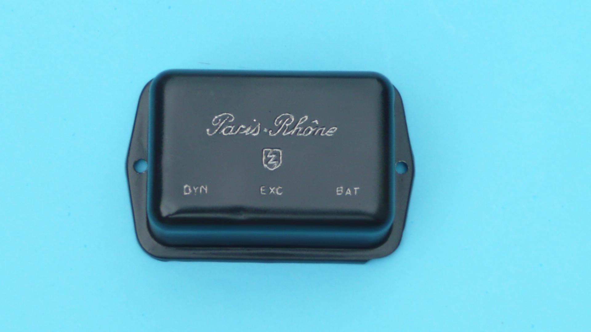

Re: 6 Volt Drehstrom - unschön
Nachher
