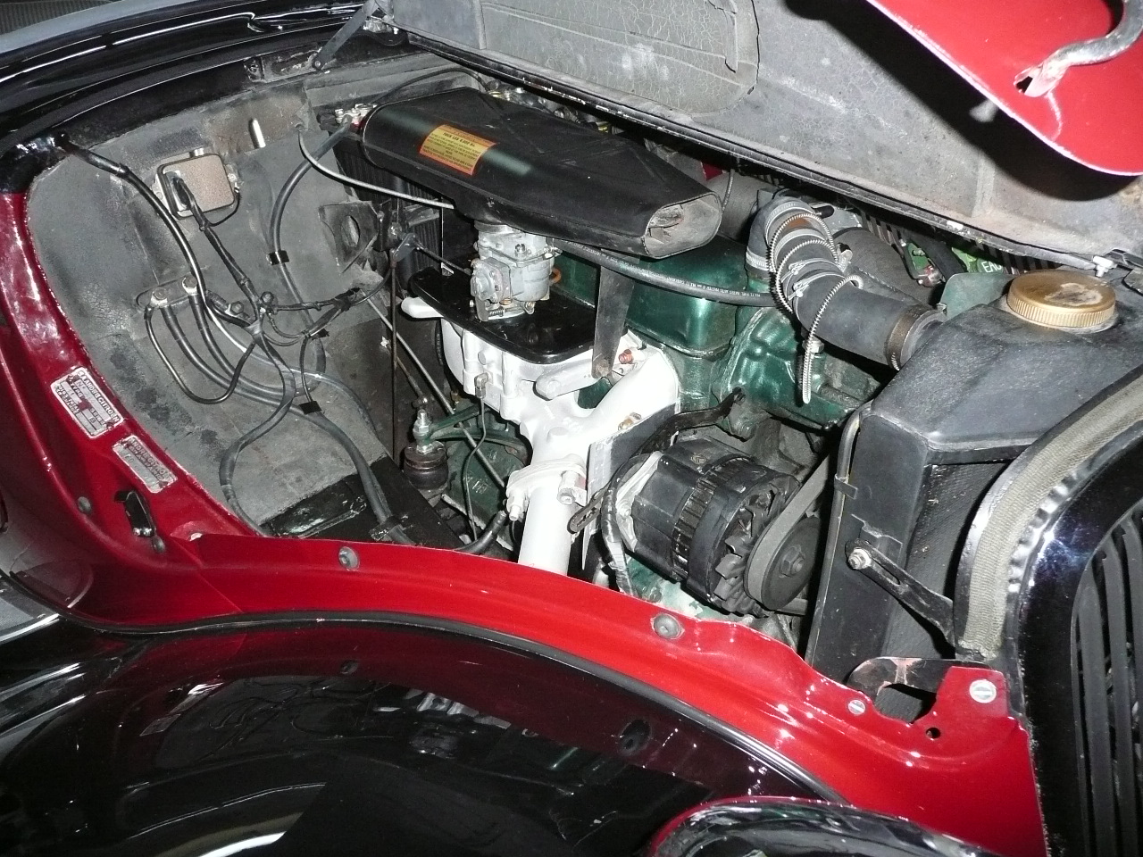

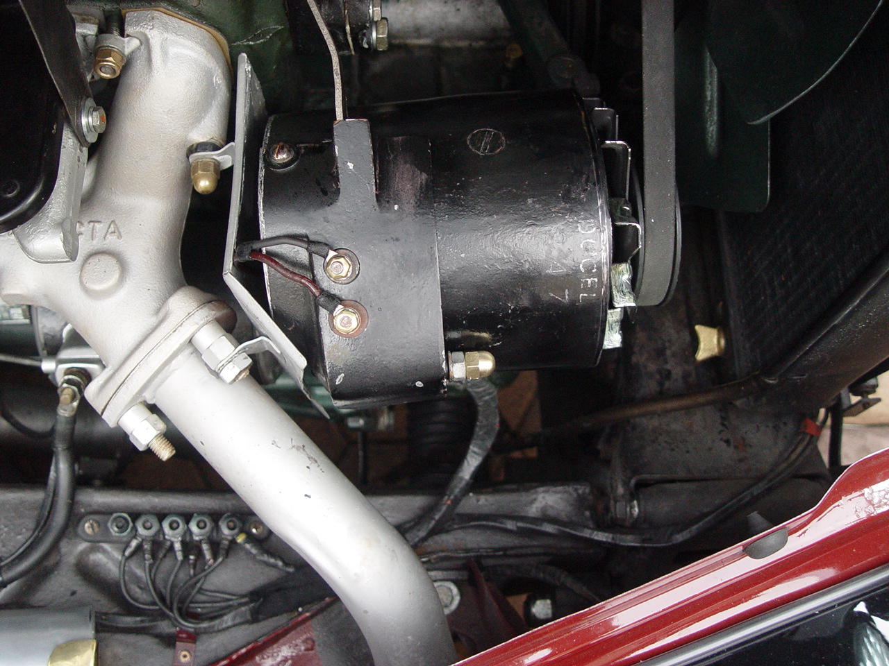

mich stört das reichlich fremde Aussehen der 6-Volt-Drehstromlichtmaschine. Daher überlege ich, aus GfK eine Blende zu laminieren, die dem äußeren Bild einer Gleichstrom-Lima ähnelt.
Hat jemand bereits so etwas gemacht? Ein paar Fotos dazu wären prima.

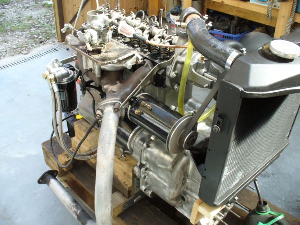

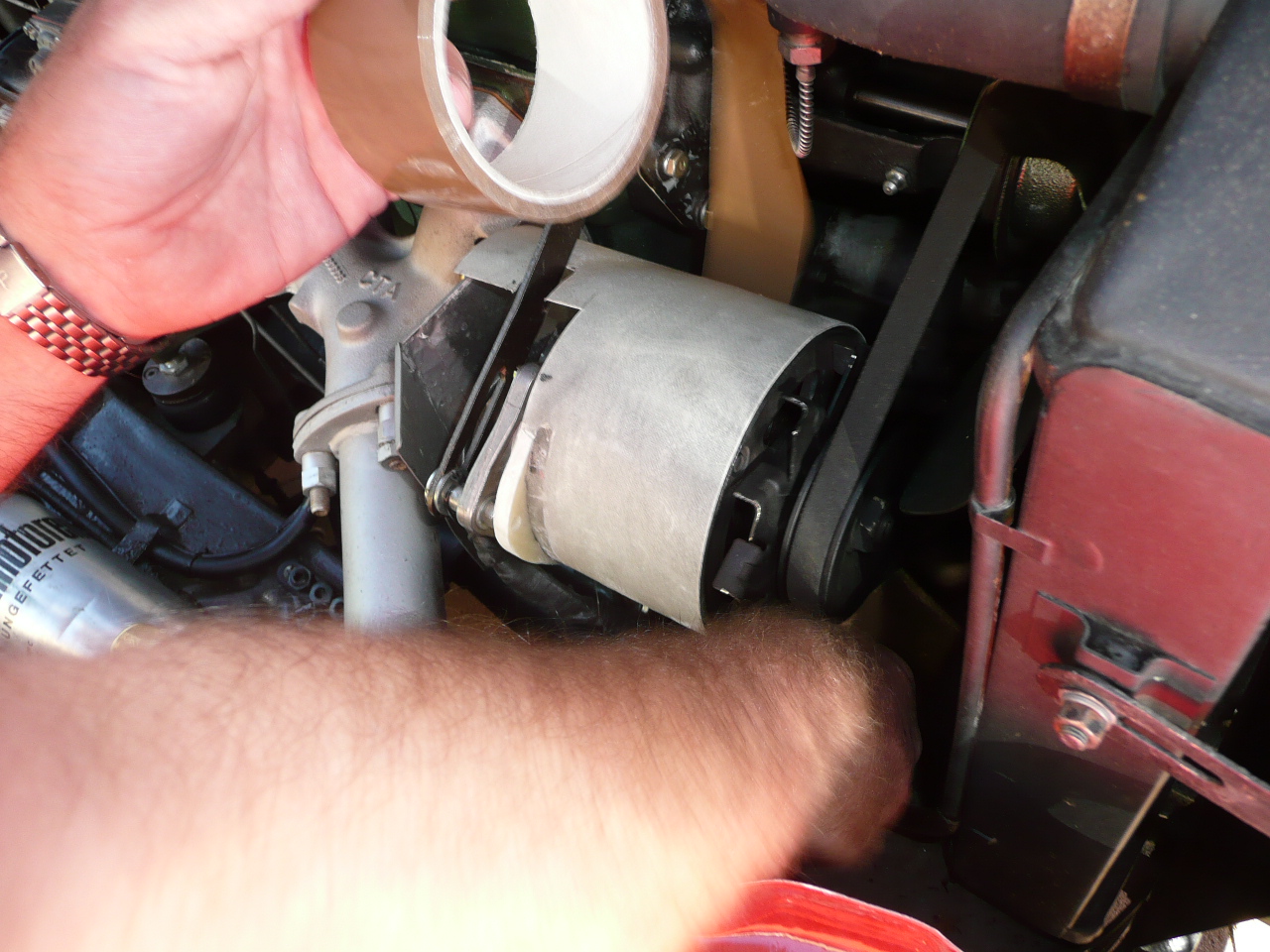

Hatte ich auch mal vor- die Trabi-Lima äußerlich in den Original-Fahrraddynamo zu verwandeln. Hab 's dann aber gelassen, wegen Wärmestau- s. o- und Platz. Ist schon eng genug in der Ecke, also habe ich nur die Anschlüsse "gealtert". Außerdem sieht die ja gar nicht sooo schlimm aus...
Hiermit bekenne ich mich offiziell als nicht-originaler Trabi-Lima-User... :-)
Salut Rolf

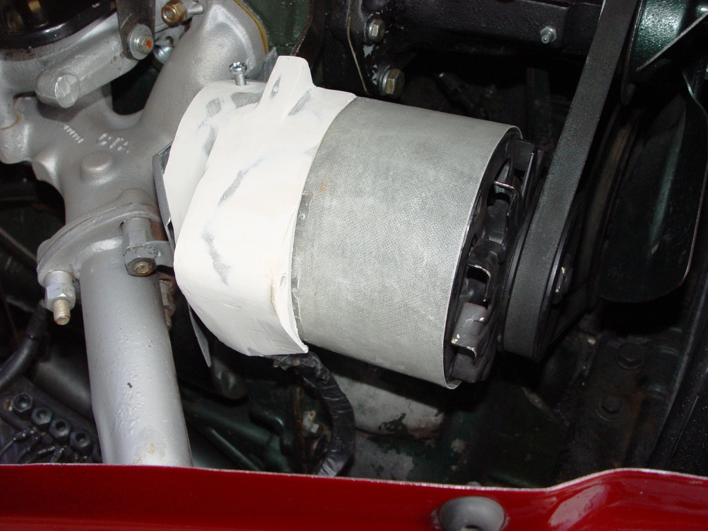

Kurzer Zwischenzeig,
ist erheblich kniffeliger als gedacht, an bei zwei Bilder vorab ...

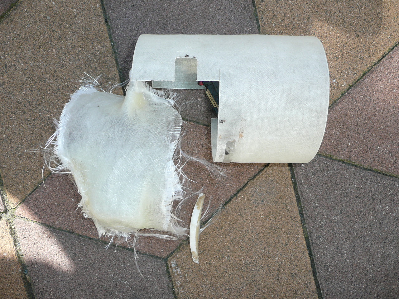

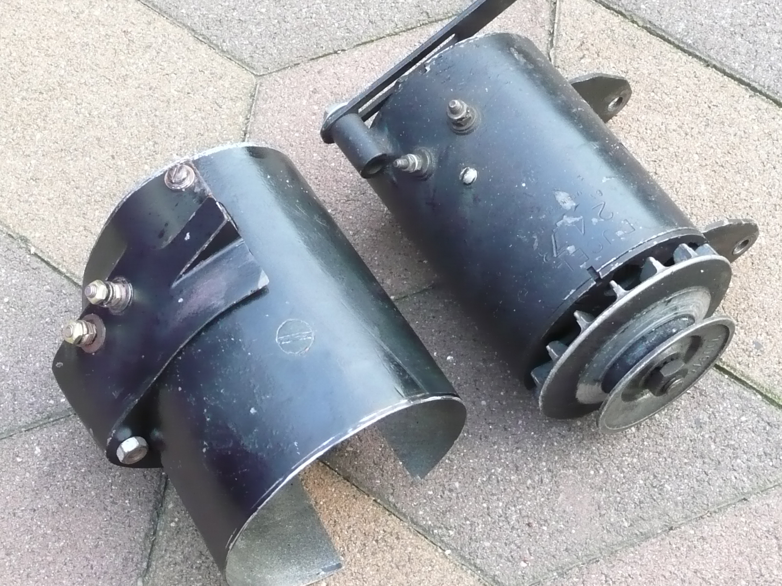

... neben der vorderen Hülle der GfK-Rohling der Abformung des hinteren Teils mit Integrierung der Halterung.

Inzwischen sind die 3 Einzelteile auf Maß geschliffen. Nun beginnt die Feinanpassung.

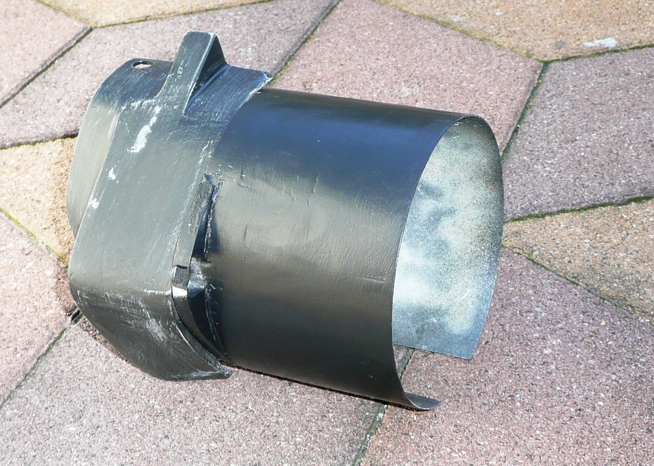

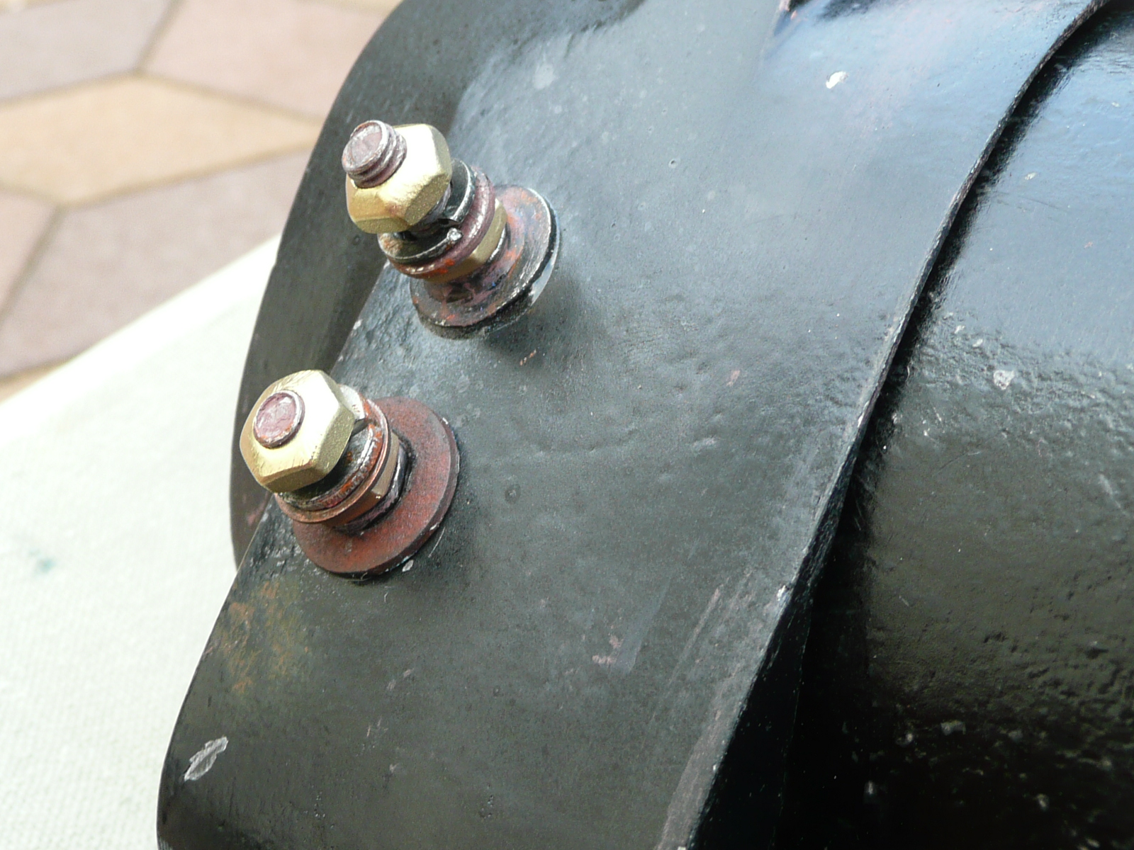

So, inzwischen sind die Teile angepasst und haben ihre Grundfarbe von alt lackiertem Eisen. Nun beginnt die mühevolle Kleinarbeit - Verschraubung der Feldwicklungen, oxidierte Kabelanschlüsse, übliche Gebrauchsspuren. Etwas für viele Regentage.

Nun ist die "Lima" fast perfekt, Spuren von Abrieb und Rost zeugen von mühevoller Kleinarbeit.
Was mir noch fehlt, ist eine Buchstabenschablone für die Schriftzüge. Wird sich finden. Bis dahin ...

So schaut sie nun aus, die alte Gleichstrom-LiMa. Aufgrund des Durchmessers ein Kompromiss, aber unter dem Strich erheblich besser anuschauend als der - siehe erstes Bild - stachelige Drehstromgenerator.
