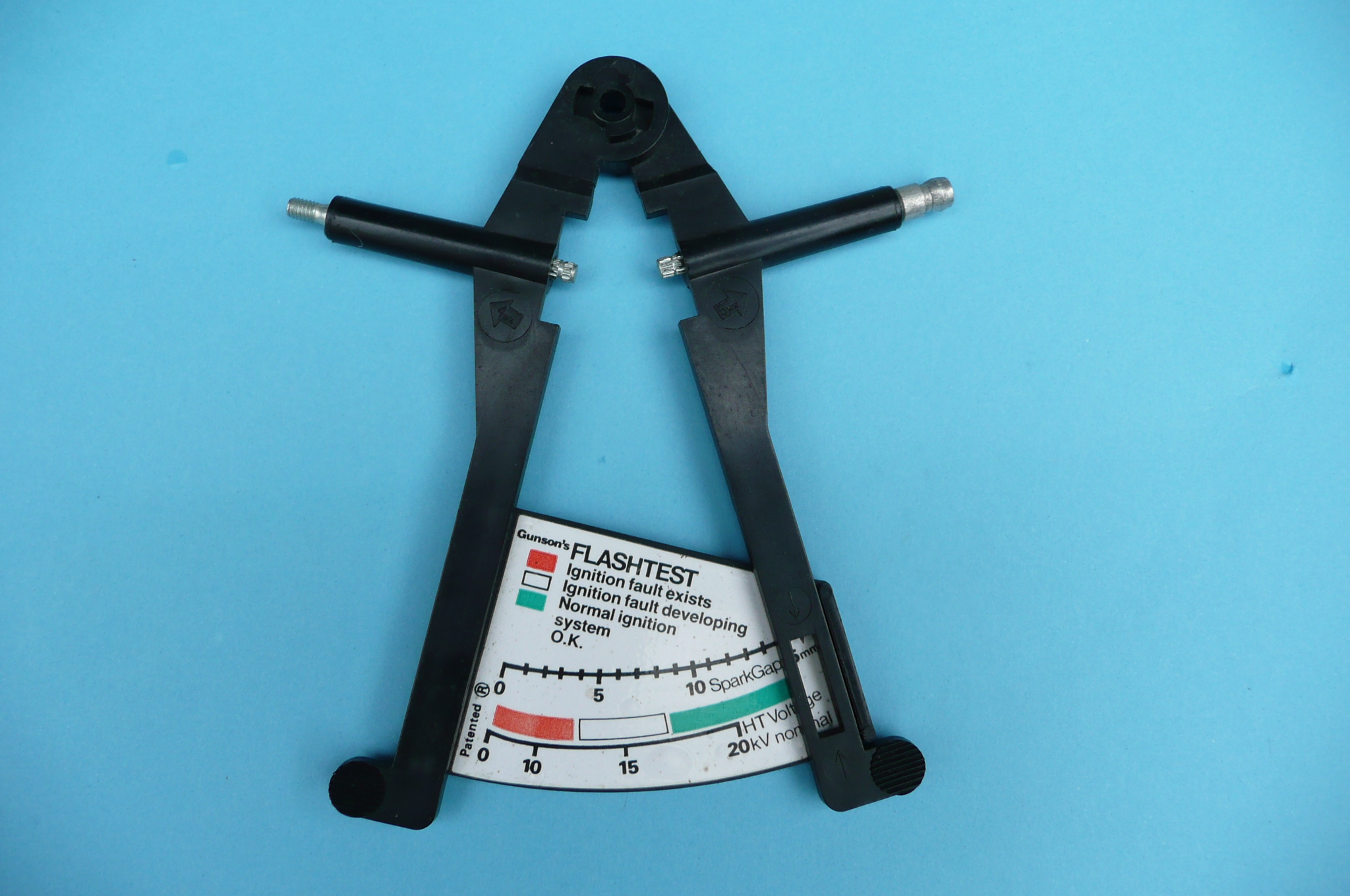

Hallo Zündfunkenoptimierer,
ich habe mir heute einmal die Mühe gemacht, mittels Funkenmeßstrecke die Auswirkung des 5 kOhm Widerstands in der >R<-Zündkerze beziehungsweise im Kerzenstecker zu prüfen.
Ohne Widerstand in Kerze und Stecker beträgt die aussetzerfreie Funkenstrecke bei atmosphärischem Normaldruck ca. 11 mm. Mit einem 5 kOhm Kerzenstecker-Widerstand sinkt die Streckenlänge auf 9 mm.
Das entspricht - grob! - etwa einem Spannungsverlust von von rund 19.000 auf gut 17.000 Volt.
Also, ohne Widerstand funkt's kräftiger!

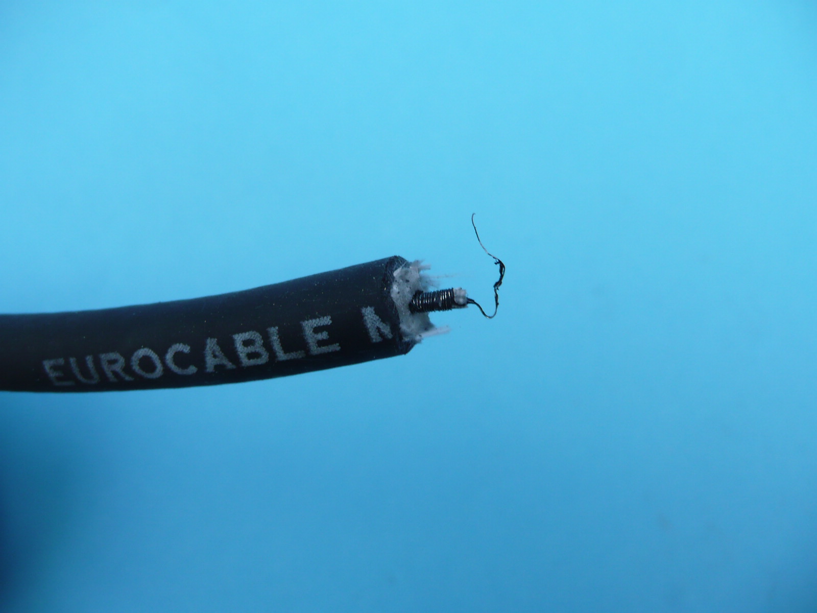

ich komme aufgrund aktueller Erkenntnis nochmals auf den Widerstand zu sprechen.
Bei der 1-2-3-Zündanlage sind serienmäßig Zündkabel montiert, bei denen die Seele aus wendelförmig gewickeltem Widerstandsdraht besteht. Nachgemessen ergibt sich ein Widerstand von knapp 2000 Ohm pro Meter. Der addiert sich somit zum integrierten Widerstand bei <R>-Kerzen hinzu. Und zwar der Widerstand des Kabels von der Zündspule zum Verteilerfinger (4) plus dem der Einzelkabel zum jeweiligen Zylinder.
