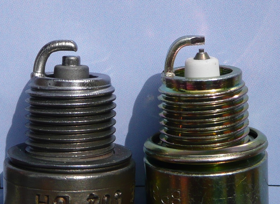

			<description><![CDATA[<p>Hallo 1-2-3-Zünder,</p><p>ich komme aufgrund aktueller Erkenntnis nochmals auf den Widerstand zu sprechen. </p><p>Bei der 1-2-3-Zündanlage sind serienmäßig Zündkabel montiert, bei denen die Seele aus wendelförmig gewickeltem Widerstandsdraht besteht. Nachgemessen ergibt sich ein Widerstand von knapp 2000 Ohm pro Meter. Der addiert sich somit zum integrierten Widerstand bei &lt;R&gt;-Kerzen hinzu. Und zwar der Widerstand des Kabels von der Zündspule zum Verteilerfinger (4) plus dem der Einzelkabel zum jeweiligen Zylinder.</p><p>Grüße,<br />Werner</p>]]></description>

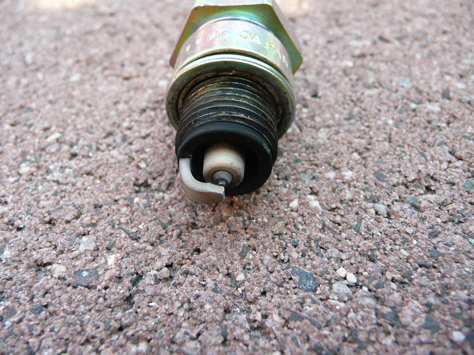

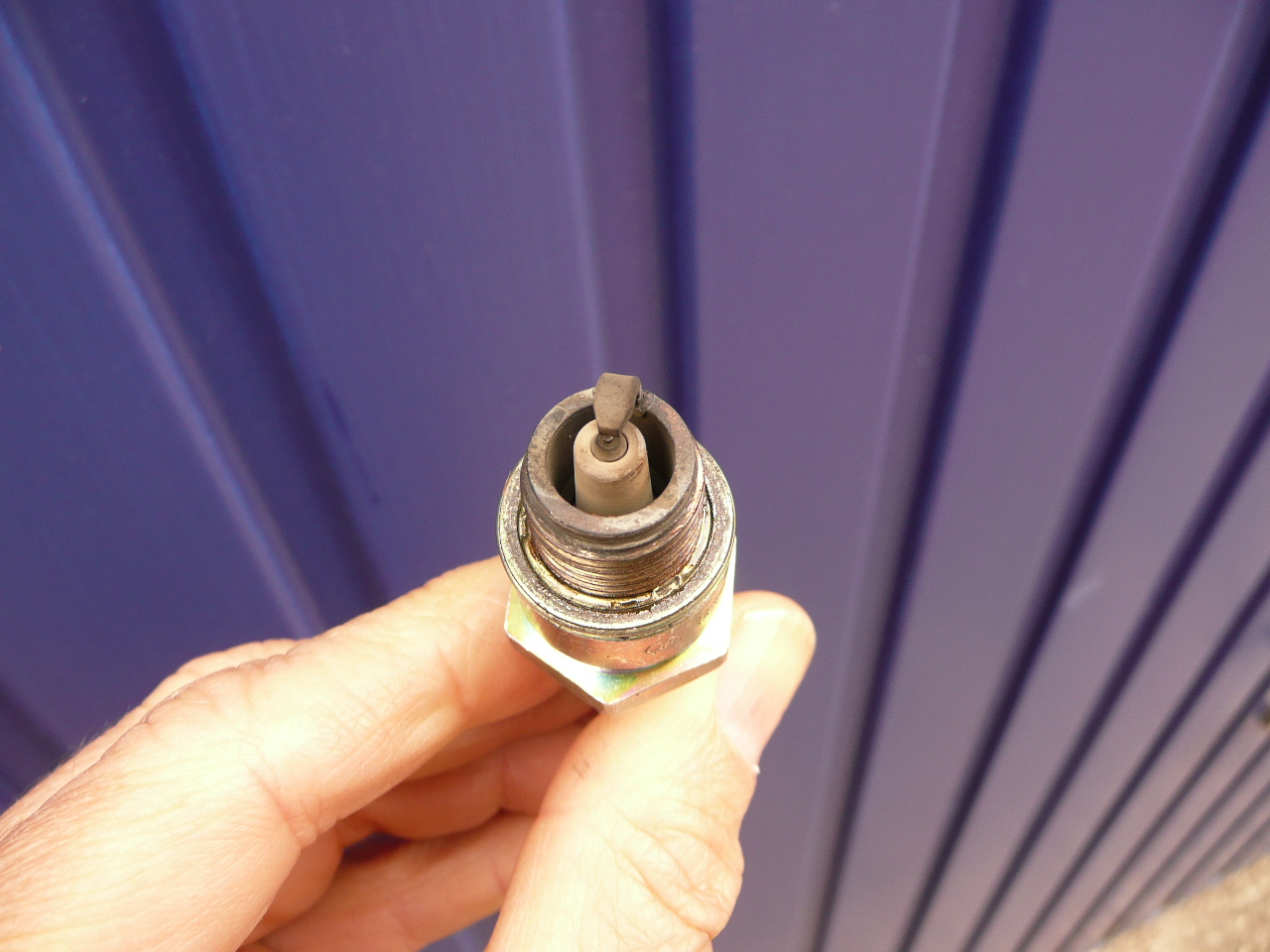

			<description><![CDATA[<p>Nach ca.900 km keinerlei negative Beeinflussung.Springt immer noch super an und hat auch weiterhin einen schönen ruhigen Lauf.Fotos der Kerze werde ich im Juli vor der Urlaubsfahrt machen und ins Forum stellen.<br />Gruß Werner</p>]]></description>

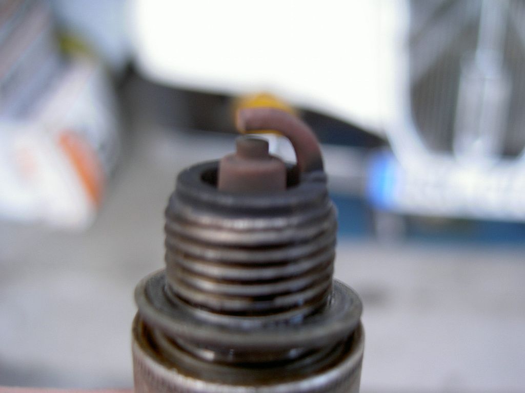

			<description><![CDATA[<p>Wie schaut es nun mit den anderen Fahrern aus, die auf Platin-Elektroden umgerüstet haben?</p><p>Anbei das heutige Kerzenbild nach 1800 km.</p><p>Grüße,<br />Werner</p>]]></description>
