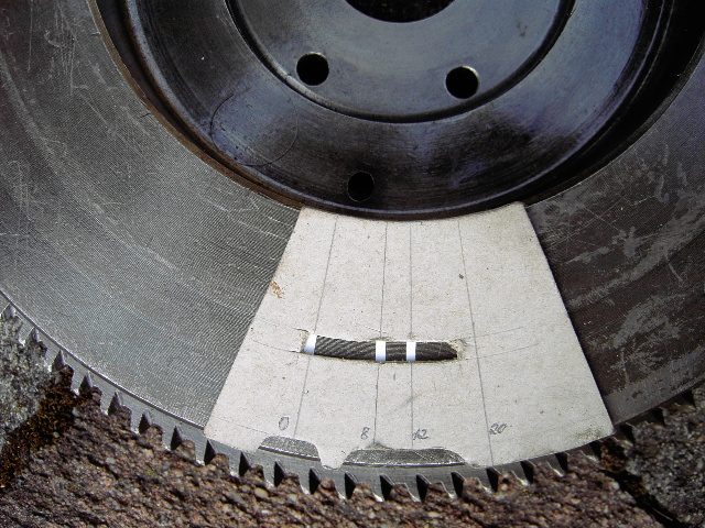

- Ulli Franken
Re: Einstellung Zündung 15er
ich denke mal, Werner liegt richtig. Wenn der Motor dreht und Zündverteiler und Riemenscheibe antreibt, ist da kein Spiel mehr, weil die Antriebsnocken der Ölpumpe und der Nockenwelle an den anzutreibenden Komponenten ganz anliegen, die Komponenten haben ja einen Drehwiderstand (abgesehen von einem Lastwechsel, sollte beim Testen natürlich nicht sein).
Wenn der Zündzeitpunkt dann trotzdem wandert, liegt das an einer ausgeschlagenen/eingelaufenen Welle des Verteilers.
Ich bevorzuge trotzdem eine Markierung direkt auf dem Schwungrad. Auf dem Bild im Anhang sieht man meine Schablone, mit der ich eine 0-Grad-Markierung sowie eine solche mit 8 und 12 Grad auf dem Schwungrad angebracht habe (dünner weißer Farbstrich).
Diese Markierungen blitze ich von unten mit der Stroboskoplampe an. Hört sich akrobatischer an, als es ist, erspart aber die Morgengymnastik ;-)))))))))
Bei aller Diskussion: Es handelt sich um eine Differenz von 4 Grad. Wenn ich mir so manchen mechanischen Verteiler ansehe, dessen Welle/Buchse ausgeschlagen ist, die Unterdruck- und Fliehkraftverstellung schwergängig oder minderfunktionell ist, so treten diese 4 Grad im Fahrbetrieb
durchaus in den Hintergrund, denn die Verstellung von Unterdruck und Fliehkraft beträgt ein vielfaches von 4 Grad.
Ich kann nur jedem raten, mal testhalber einen elktronischen Verteiler einzubauen, man erkennt seinen Motor nicht wieder. Als zweiter Schritt erfolgt dann die Revision des mechanischen Verteilers mit Einstellung der richtigen Zündkurve.
By the way: Ich hab zwar inzwischen einen Verteilertester, nur ist der leider defekt. Wer hat so ein funktionsfähiges Teil und wer hat mal (vorzugsweise im Kölner Raum) Interesse, einen 123 Ignition mit seinen vielen Zündkurven auszutesten?
Winklige Grüße, Ulli
