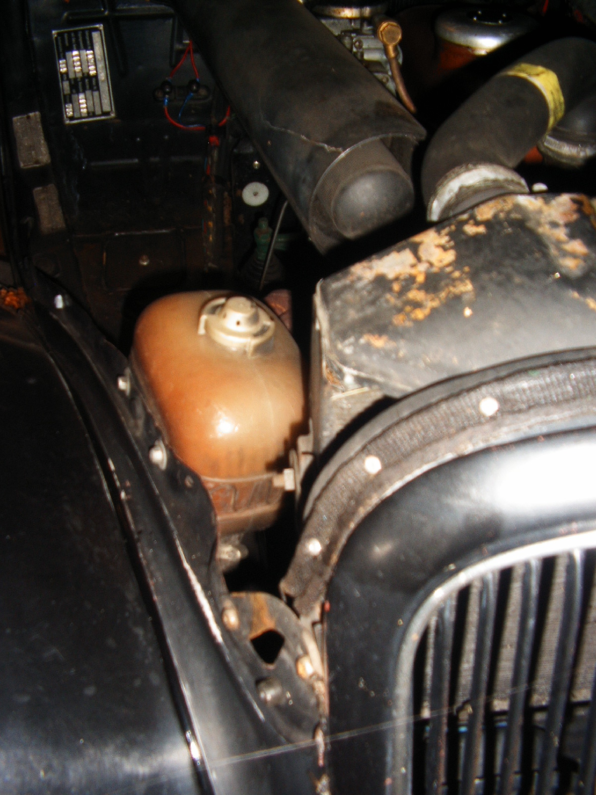

hier nun der Ausgleichsbehälter in unserem 11er...
Ölfingergruß
Stephan

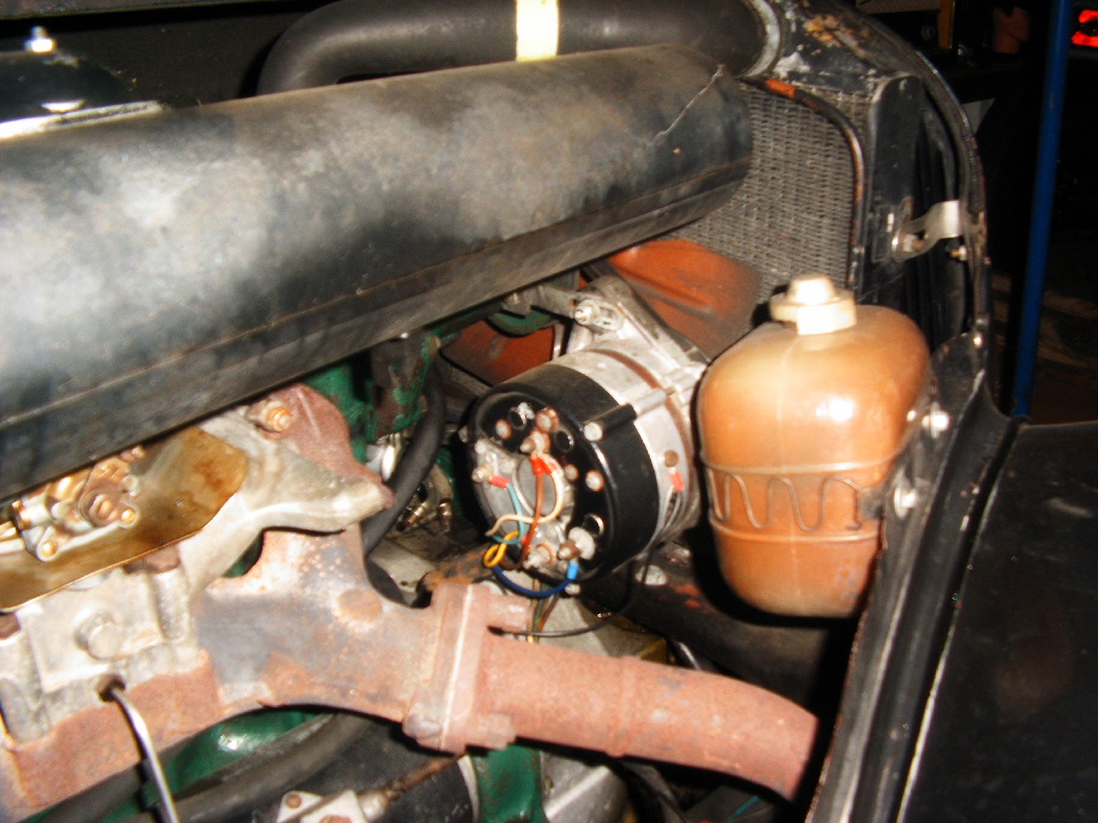

...und noch einmal aus einem anderen Blickwinkel...
Re: Winterwarnung
Hallo Stephan,
es bleibt ja jedem selbst überlassen wo er den Behälter hinbaut. Beim Jeep gehört er von außen an die Kühlermaske geschraubt (Vorschrift bei der Army!!!)
Sicher hätten wir ihm in unserem 11er besser verstecken können, nur wollten wir jederzeit den Kühlwasserstand kontrollieren können.
Ölfingergruß
Stephan
