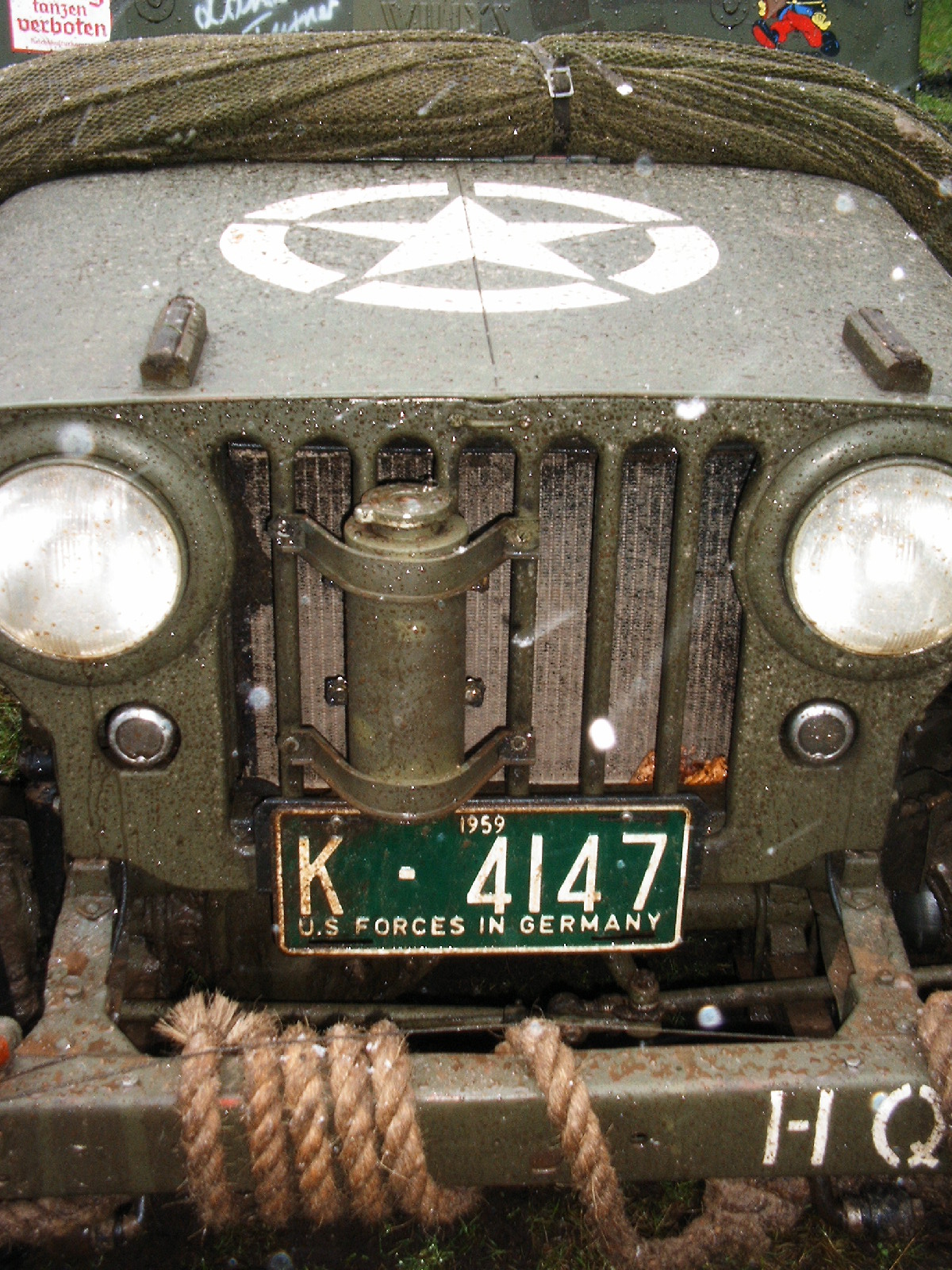

			<description><![CDATA[<p>Hallo Stephan,<br />es bleibt ja jedem selbst überlassen wo er den Behälter hinbaut. Beim Jeep gehört er von außen an die Kühlermaske geschraubt (Vorschrift bei der Army!!!)</p><p>Sicher hätten wir ihm in unserem 11er besser verstecken können, nur wollten wir jederzeit den Kühlwasserstand kontrollieren können.</p><p>Ölfingergruß<br />Stephan</p>]]></description>

			<description><![CDATA[<p>...ausgesprochen hübsche Lösung beim Jeep.</p><p>Ich hoffe, beim traction sieht´s nicht genauso aus, sonst ist wohl erhebliche Überzeugungsarbeit zu leisten, bis jemand umrüstet.</p><p>Gruß aus Detmold,</p><p>Stephan Jaenicke<br />www.buchhandlung-jaenicke.de</p>]]></description>

			<description><![CDATA[<p>Hallo Friedrich,</p><p>schaff doch einfach Abhilfe in dem du das Kühlsystem zu einem geschlossen System umbaust....<br />Geht ganz einfach... Besorge dir einen kleinen Behälter, in unserem 11er ist es ein Wischwasserbehälter aus einem alten Mini, und schließe den mit einem Schlauch am Überlaufröhrchen des Kühlers an. <br />Wenn es deinem 11er nun zu warm wird bläst er das Wasser nicht mehr auf die Straße sondern in diesen Behälter. Kühlt dein Auto dann wieder ab, zieht der Kühler sich, mittels Unterdruck, das Wasser wieder zurück...<br />Hat ein paar ganz nette Vorteile für dich und den Wagen. Zum einen muss man nicht laufend frisches, und somit kalkhaltiges Wasser, nachkippen und unschöne (Wasser) Flecken unterm Auto gibt es auch nicht mehr. Dein Frostschutz bleibt dann auch wo er soll... ;o)</p><p>Wichtig ist dabei nur, dass dein Kühlsystem wirklich geschlossen ist. Kühlerdeckel mit Überdruckventil&nbsp; dürfen also keine Verwendug finden.</p><p>Beim Willys Jeep gab es übrigens von Anfang an, also 1941, einen Behälter zum Nachrüsten.... Im Anhang ein Bild vom Ausgleichsbehälter an meinem Jeep... Ein bild vom Behälter im 11er folgt noch...</p><p>Ölfingergruß<br />Stephan</p>]]></description>
