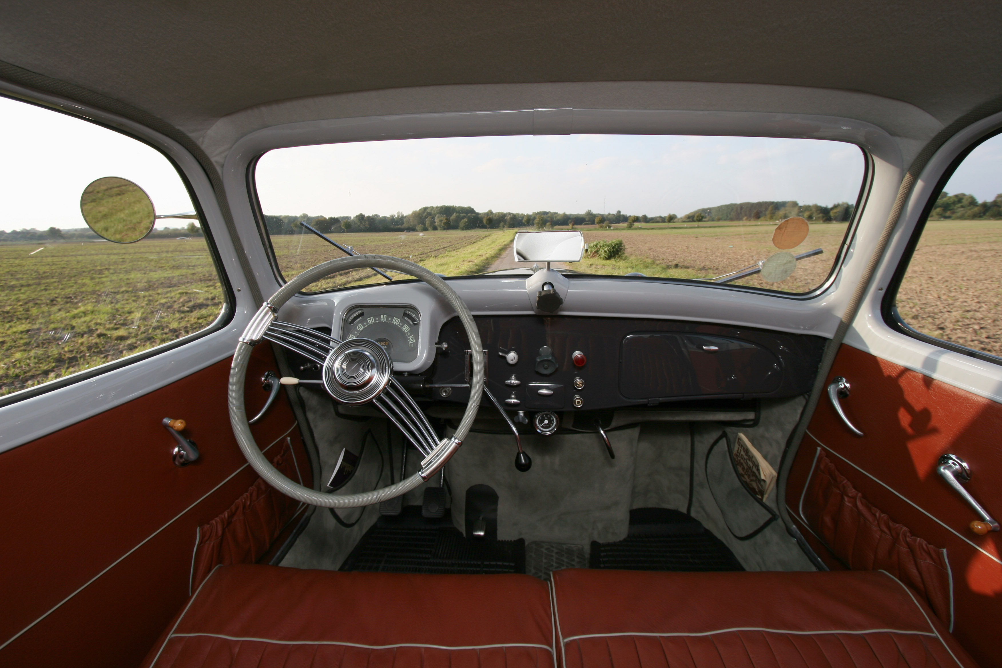

Hallo Forum,
ich hätte mal eine Frage an erfahrene Tractionisten zum Thema Geruchsentwicklung:
Dass unsere Autos hinten stinken ist sicherlich normal und nicht vermeidbar und wird ja jetzt sogar vom Gesetzgeber in Umweltzonen toleriert.
Allerdings ist bei meinem 11er auch im Innenraum immer ein leichter Geruch nach Benzin und Abgas vernehmbar, obwohl alle Löcher in der „Spritzwand“ sorgfältig abgedichtet sind und das Fahrzeug komplett restauriert ist.
Ist das nun normal und bei euren 11ern auch so, vielleicht bedingt durch spezielle Luftverwirbelungen der Karosse oder die „undichte“ Motorhaube?
Bin ich durch moderne Autos verwöhnt?
Oder hat jemand noch eine andere Idee?
Danke im Voraus für eure Tips oder Erfahrungen.
Gruß, Ferdi.

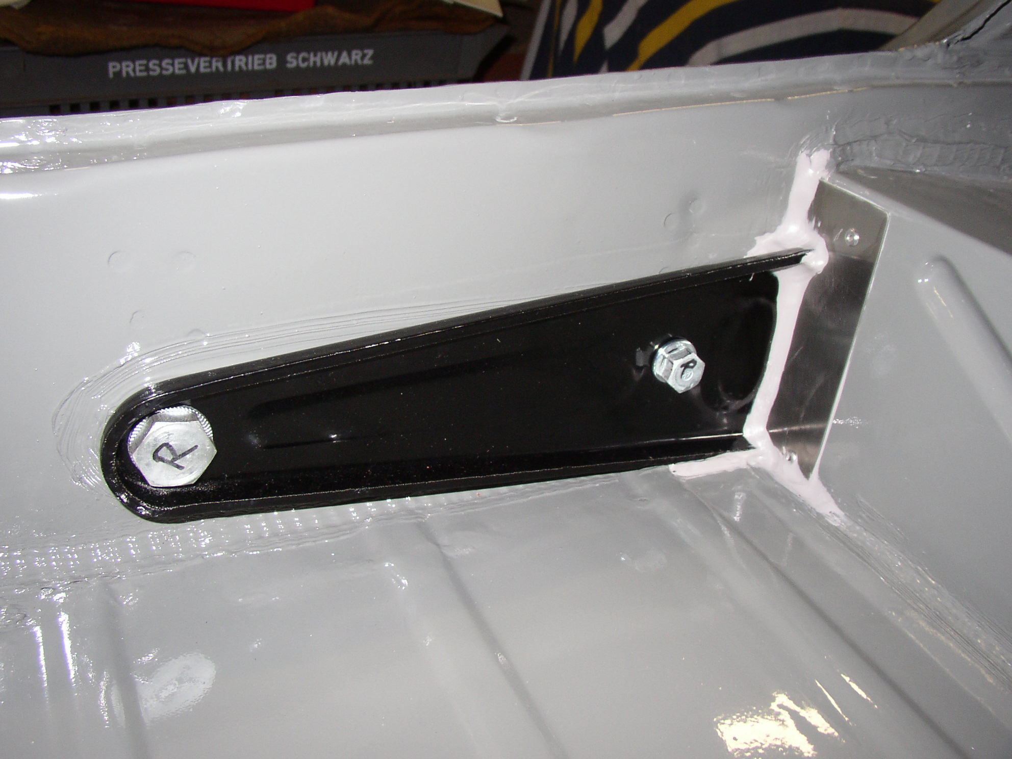

Hallo Ferdi,
hier noch ein Beitrag, wie man die leidigen Wasserlöcher der Hinterachslaschen auch verschließen kann. Die werksorginalen Gummilappen dichten nämlich nicht richtig ab und darum kommt dort immer Wasser rein. Meine Variante mit dem Blechlein geht natürlich nur, wenn Du nicht 1/4jährlich die Hinterachse wechseln willst.
Peter Mävers
