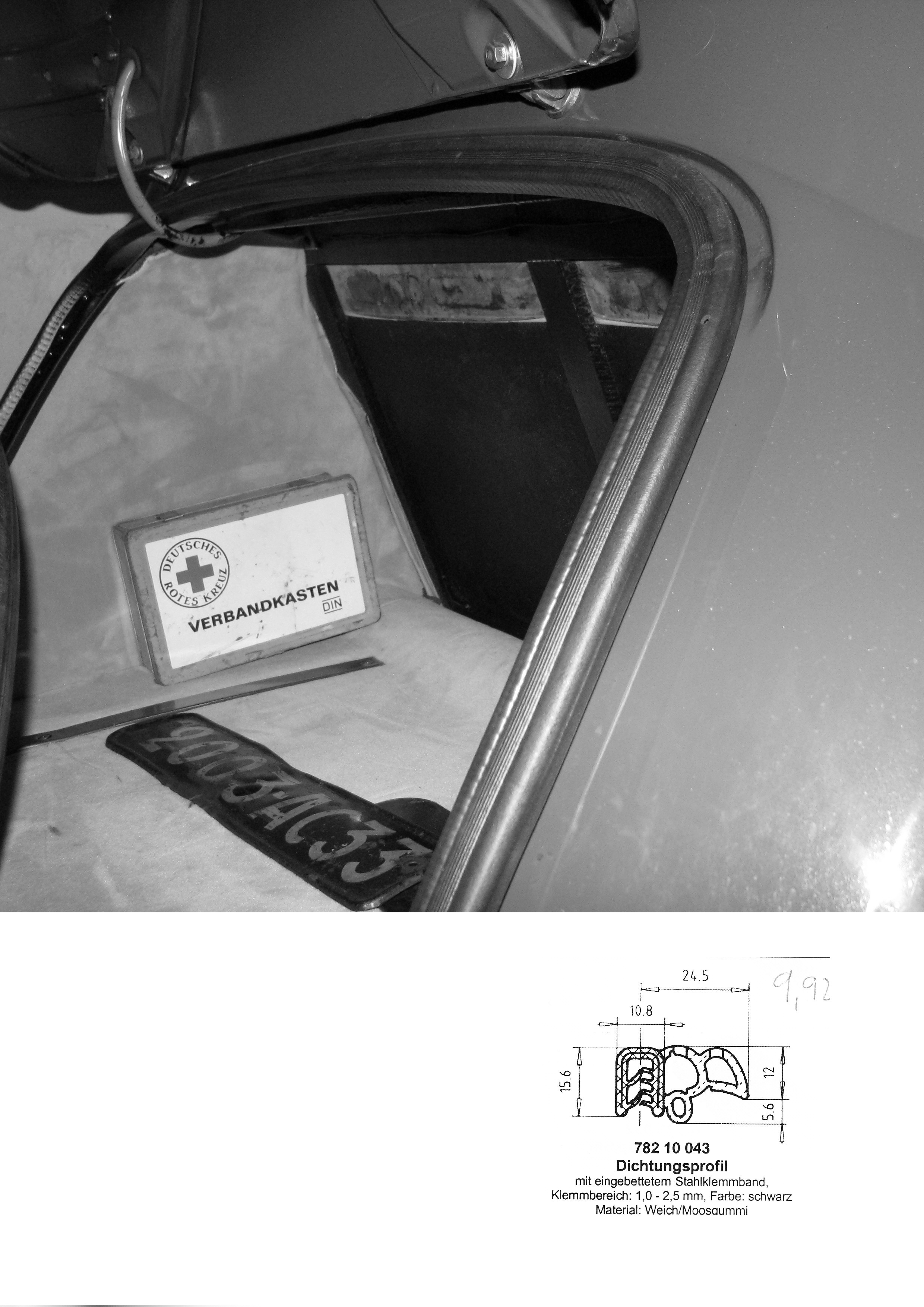

			<title><![CDATA[Re: Gestank im Innenraum]]></title>
			<link>https://forum.schaefer-oldtimer.de/post/5424/#p5424</link>
			<description><![CDATA[<p>Hallo,<br />wegen mehrfacher Nachfrage, die Artikelnummer des Dichtungsprofils lautet:<br />782 10 043. Erhältlich ist die Dichtung als Meterware für ca. 10,- €/m zum Beispiel bei Fa. Franz Seiler, Smalianwinkel 7, 30165 Hannover, Tel. 0511 35879980 (www.franzseiler.de) oder anderen Händlern für Karosseriebedarf. <br />Gruß, Ferdi</p>]]></description>
			<pubDate>Sat, 07 Mar 2009 12:19:55 +0000</pubDate>
			<guid>https://forum.schaefer-oldtimer.de/post/5424/#p5424</guid>
			<link>https://forum.schaefer-oldtimer.de/post/5423/#p5423</link>
			<description><![CDATA[<p>Hallo,<br />zur Verbesserung der Kofferraumabdichtung hier nun meine Lösung mit einer Profildichtung, aufgesteckt auf den umlaufenden Blechflansch des Kofferraums. Ist zwar nicht original, aber sehr effektiv und bei geschlossenem Deckel nicht sichtbar. <br />Ein weiterer Vorteil ist, dass damit die originale Moosgummidichtung am oberen Rand entfällt, denn diese bildet gern im Laufe der Jahre ein hübsches Feuchtigkeits- und Korrosionsnest.<br />Gruß, Ferdi</p>]]></description>
			<pubDate>Fri, 06 Mar 2009 20:53:37 +0000</pubDate>
			<guid>https://forum.schaefer-oldtimer.de/post/5423/#p5423</guid>
