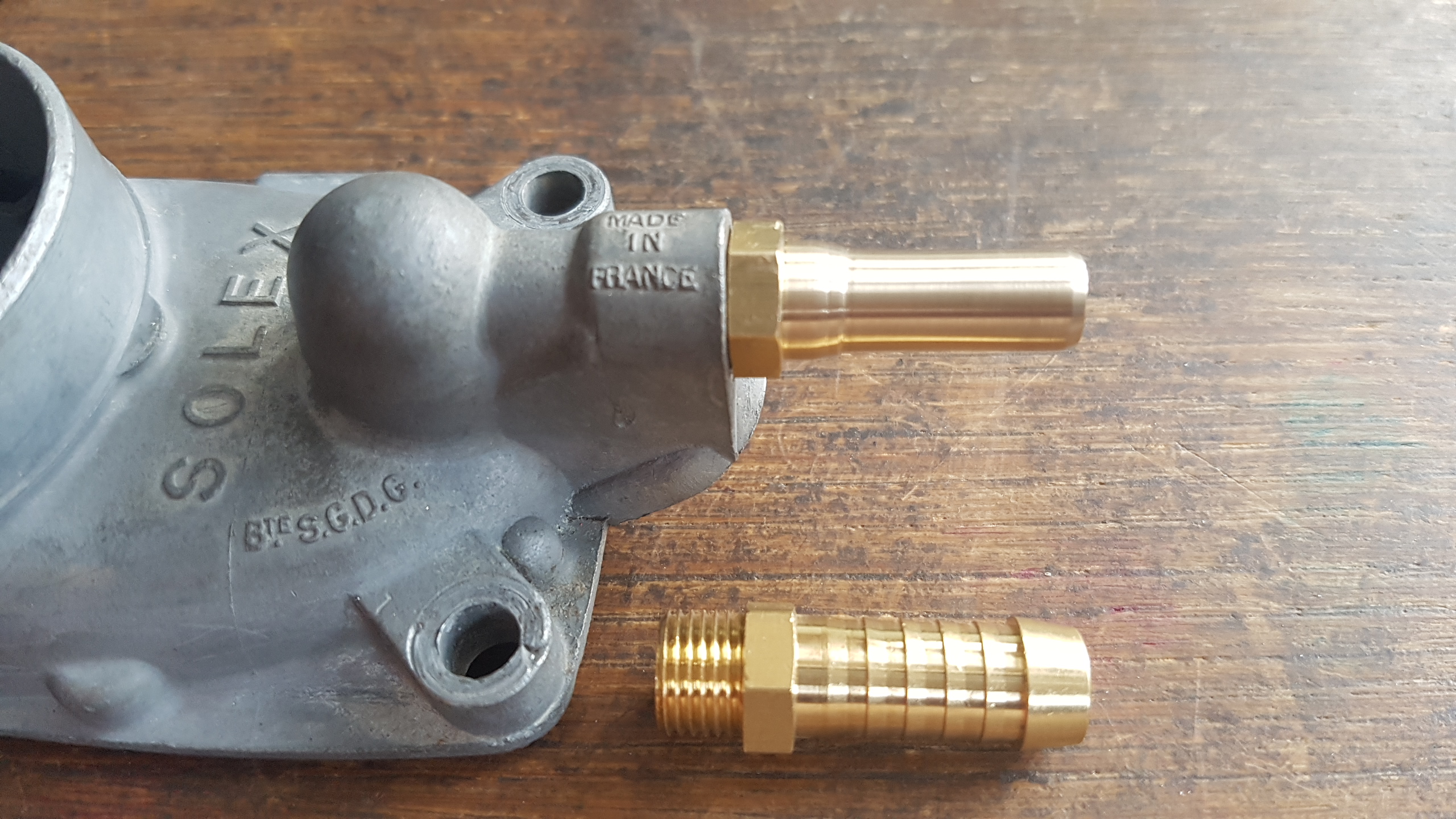

da der Stutzen im Druckbereich hinter der Benzinpumpe liegt, ist das brandgefährlich, zumal der heiße Auslasskrümmer direkt unterhalb vom Vergaser verbaut ist. Das Röhrchen ist nur verpresst und relativ leicht entfernbar.
Auf Dauer und betriebssicher hilft hier nur die spätere Lösung von Solex aus den 1960er Jahren, nämlich ein Schraubstutzen. Ich habe fast passende Stutzen mit Gewinde M10x1 gefunden, entsprechendes Gewinde in den Vergaserdeckel geschnitten und montiert.

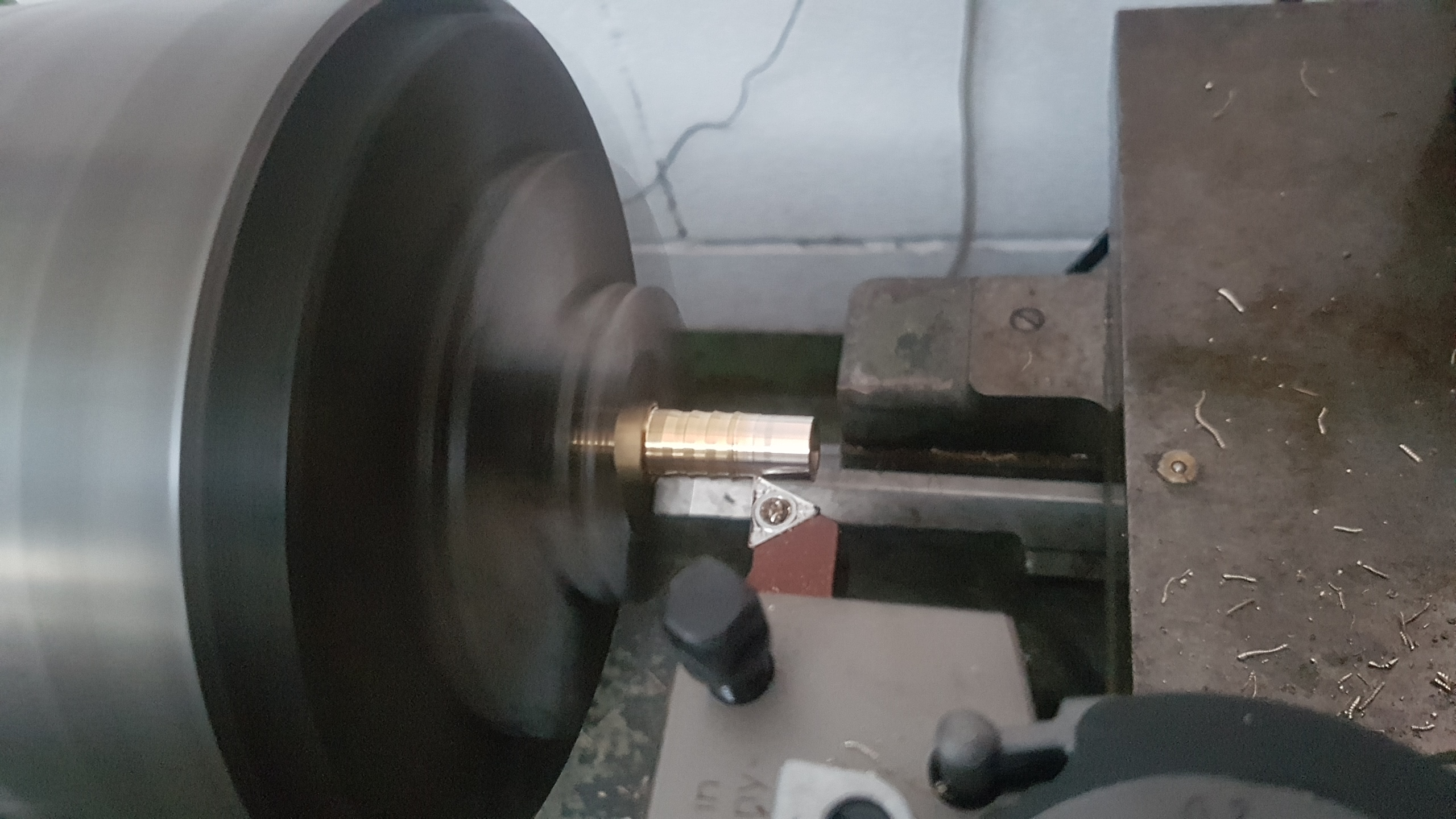

...diese Stutzen gibt es leider nicht für 8 mm Benzinschlauch, so dass sie noch auf 8 mm abgedreht werden müssen.
