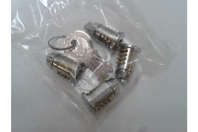

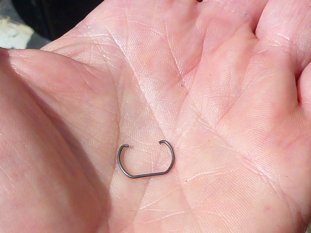

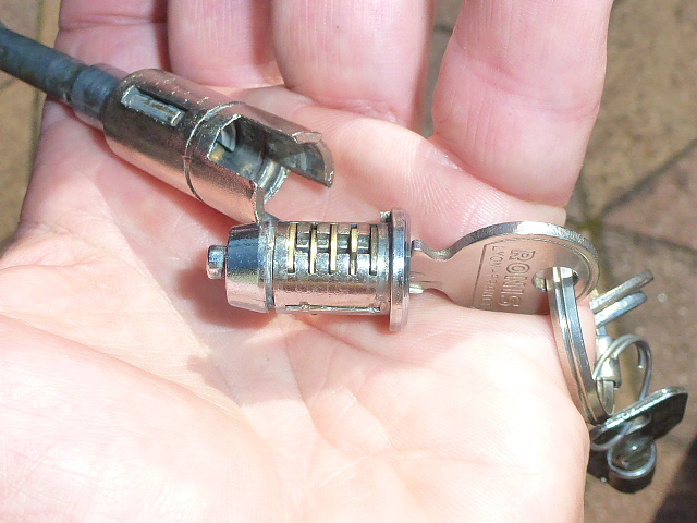

ich habe das damals mehrmals gemacht, weiß es aber nicht mehr ganz genau. Ich meine, Klinke ausbauen. Sicherungsfeder aus dem Zylinder ziehen und dann kannst Du ihn herausziehen. Auf jeden Fall war es einfach.
Dazu aber folgender Hinweis: Es gibt Schloßrohlinge ohne Schlüüssel. Die haben den Vorteil, dass Du sie auf den vorhandenen Schlüssel anpassen kannst. Somit kannst Du sämtliche Schlösser mit nur einem Schlüssel bedienen.
Dazu wird der Schlüssel in den Rohling gesteckt und die überstehenden Zylinderschließen bündig abgefeilt.
Viel Erfolg!

Feder und Zylinderstifte neigen zum Fliegen!
