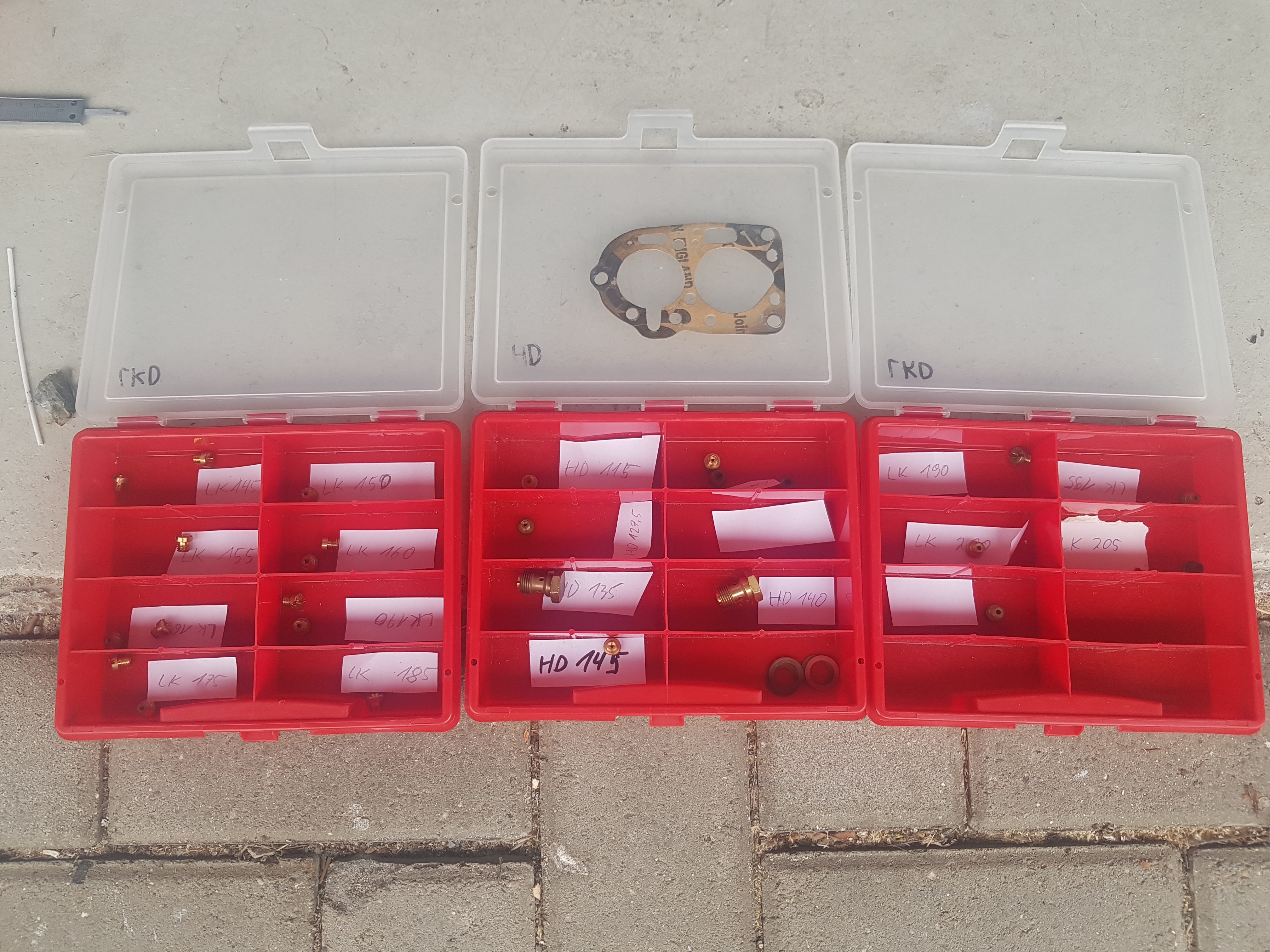

Düsentrieb.

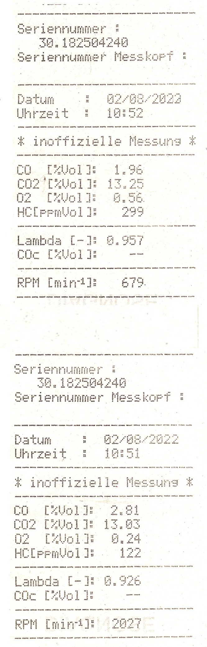

Re: 34 PBIC auf Perfo - Erfahrungsbericht
Hier ein scan der abgaswerte von der kürzlichen messung an meiner traction.
Der vergaser ist ein 32er Solex, drosselklappenwelle revidiert und neu gelagert.
Vergaserfuss geplant ohne materialabnahme und geschlichtet.
Düsenbestückung diejenige die schon immer darin war.
1. messung im leerlauf bei kanpp 700t/m (darunter gibt es sowieso keine vernünftige verbrennung).
2. messung mit erhöhter drehzahl bei 2000 t/m.
Jetzt bin ich mir am überlegen, ob ich einen geregelten katalysator einbaue, resp. einbauen lasse.

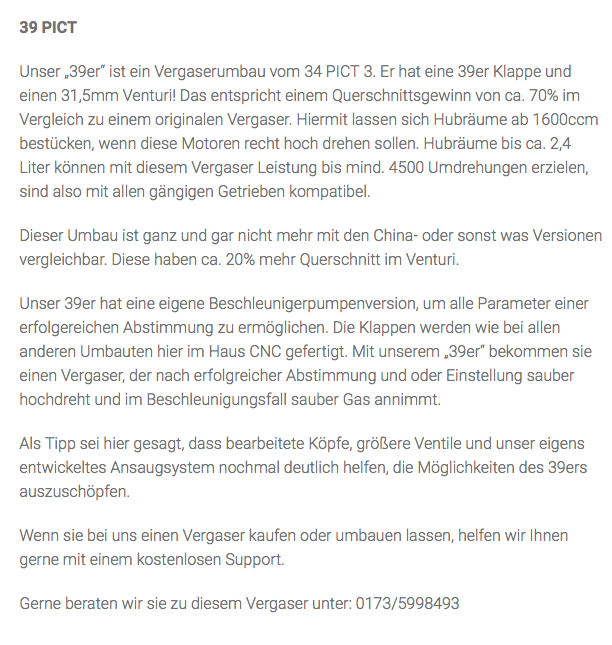

Im netz habe ich noch folgendes zur vergaseroptimierung gefunden:
http://oldtimerwensing.de/
