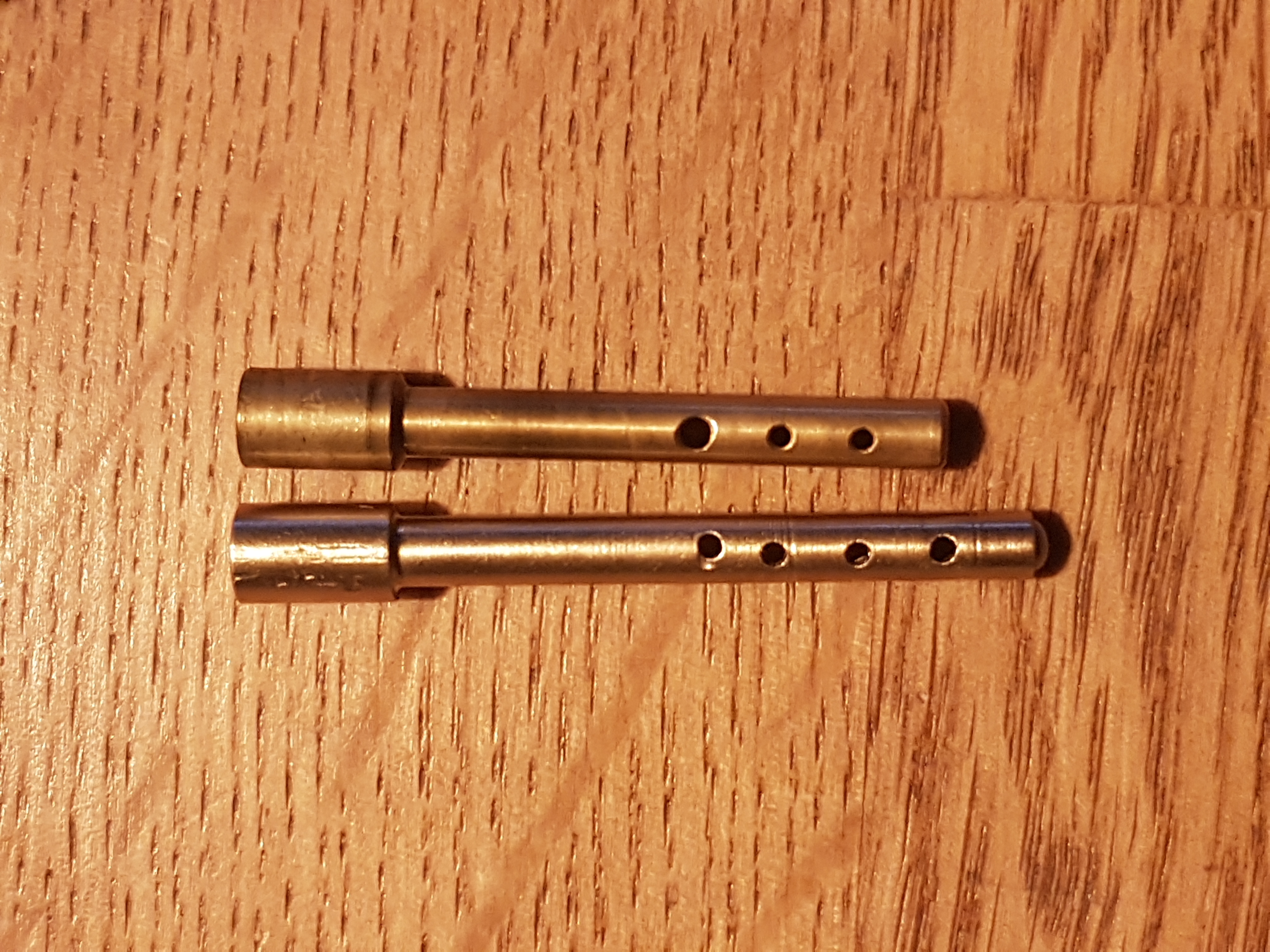

Nein, da steht gar nichts drauf. Foto anbei. Das längere Rohr passt nicht, hat aber die Nummer 19, laut IOZ. Das kürzere ist verbaut. 2 der 6 Löcher sind größer. Vielleicht kmmt es auf das gleiche wie bei einem 8-Loch Rohr haben. Ich habe keine Vorstellung, was mehr oder weniger Löcher bringen. Könnten einen Einfluss auf die Wirkung der der LK-Düse haben. Die drückt ja von oben Luft in das Emulsionsrohr.

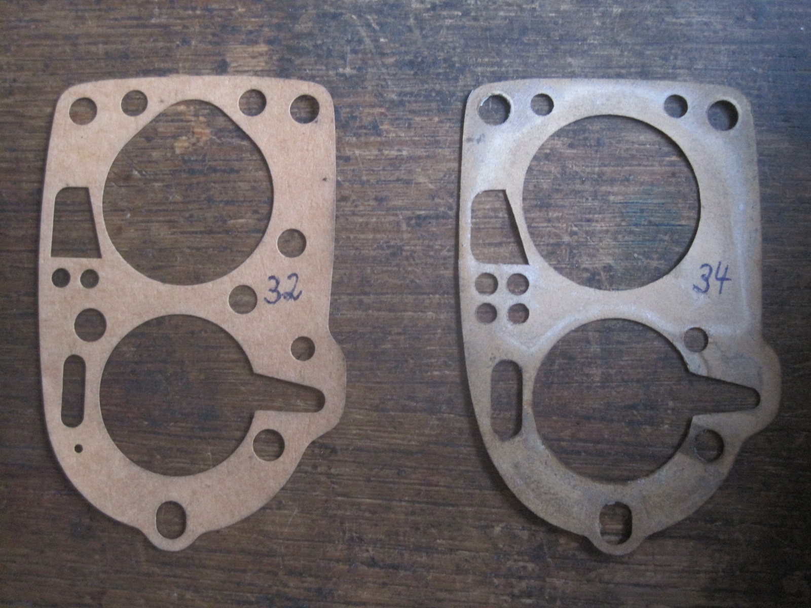

Wenn das lange Mischrohr nicht passt, hast Du vielleicht einen Mischrohrträger mit Kugelventil am unteren Ende, die wurden aber m. E. an Citroen-Motoren nicht verwendet. Würde ich mal tauschen gegen einen ohne Ventil und dann mit Mischrohr "19". Die Deckeldichtungen sind unterschiedlich zwischen 32, 33 und 34 PBIC, siehe Bild im Anhang, und das Schwimmernadelventil sitzt beim 34 PBIC tiefer, da wurde ein anderer Deckel verwendet. Vielleicht kannst Du mit den Angaben einen besseren Motorlauf erzielen.

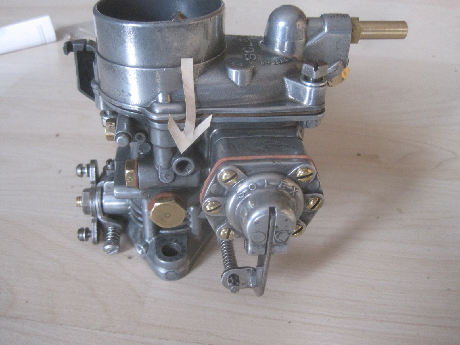

Hallo Pepe, ich habe bei meinem 34 PBIC eine Öffnung (siehe Pfeil im Bild), die in keiner Zeichnung zu finden ist. Hast Du die auch bei Deinem Vergaser? Was kommt da rein? Ich vermute mal, ein Blindstopfen. IOZ konnte nichts dazu beitragen.

Tach Uli, das sind tatsächlich durchgängige Bohrungen, um von außen die inneren Kanäle exakt gestalten zu können. Diese werden abschließend verschlossen. (Z. B. durch Stahl- oder Bleikugeln, etc.)

Moin Werner, schon klar, aber die etwas größere Bohrung, auf die der Pfeil zeigt, hat innen ein Gewinde.

da fehlt die Leerlaufgemischschraube !

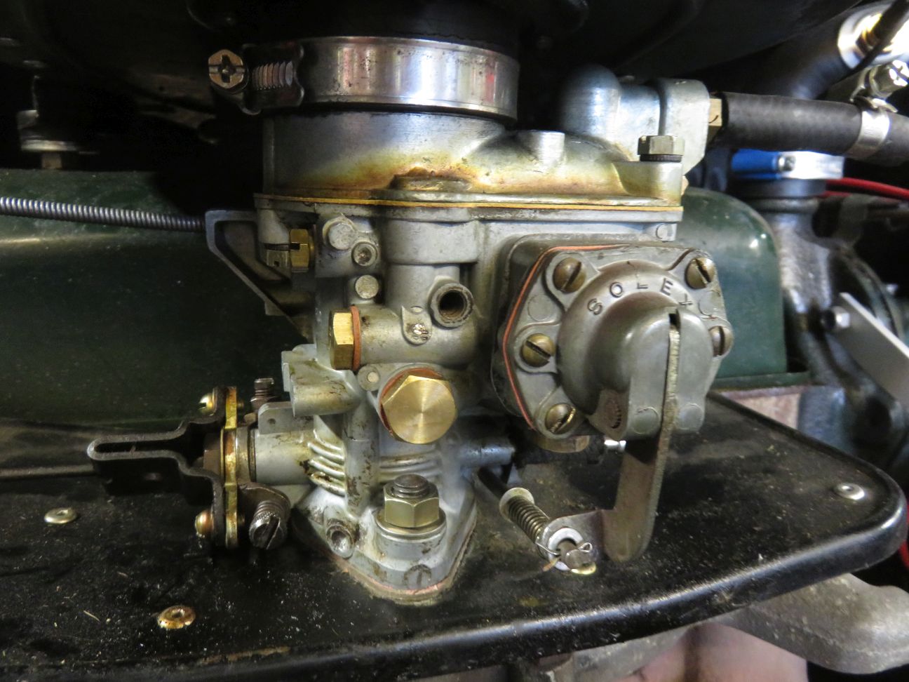

Bei meinem Vergaser ist da auch keine Schraube vorhanden. Und der Motor läuft sehr gut. Besser geht nicht.

Moin, diese Vergaser wurden in fast allen europäischen Fahrzeugen verbaut. Da fehlt auch keine Leerlaufschraube, sondern diese Bohrung dient der zusätzlichen Befestigung von Bauteilen bei Verwendung anderer Fahrzeugmodelle. (z. B. Gestänge für Doppelvergaser, Luftfiltergehäuse etc.) Grüße aus dem sonnigen Hamburg

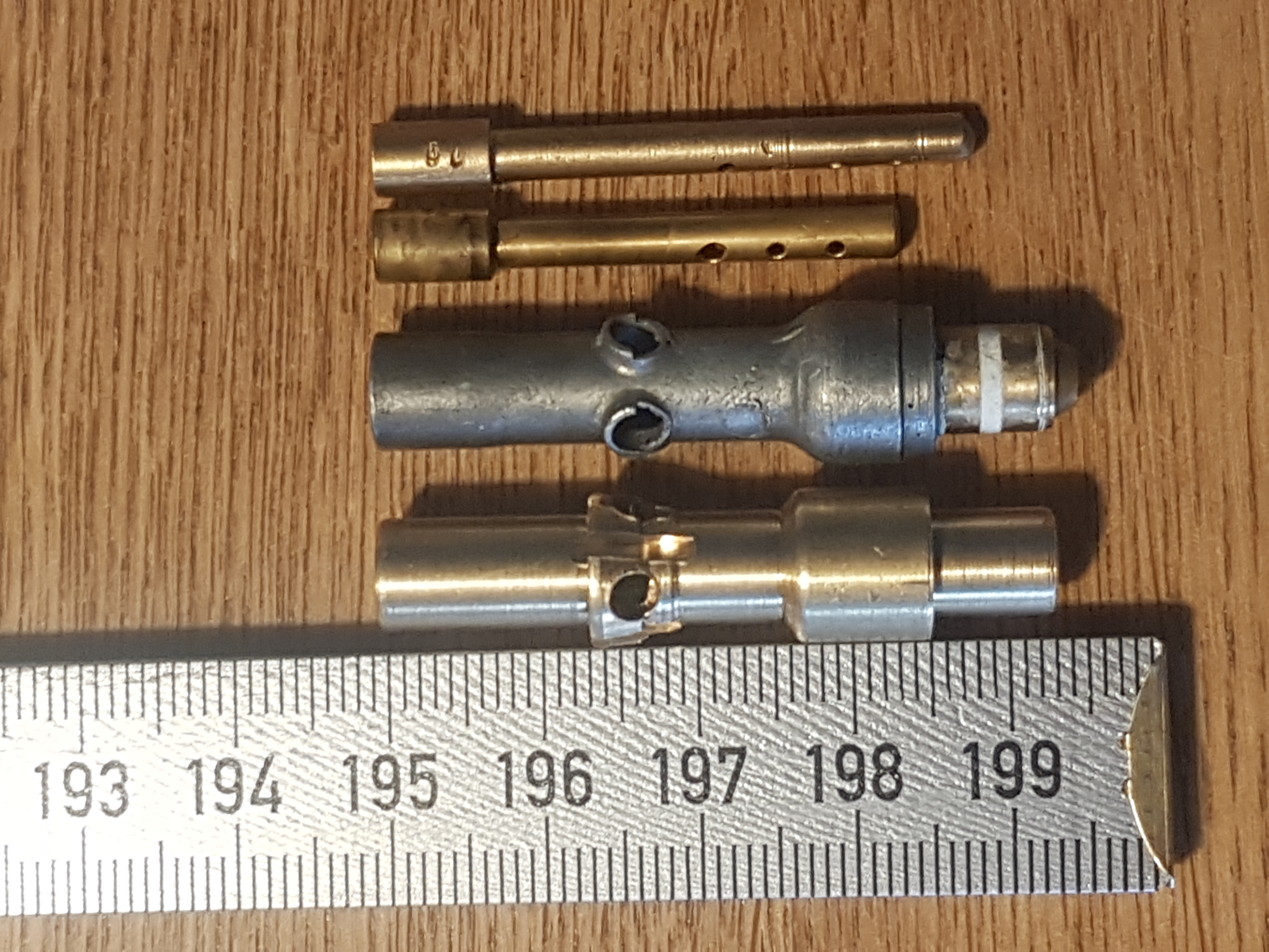

Da isser, der neue Mischrohrträger ohne Ventil, siehe Anhang. Das Teillastruckeln ein bisschen besser aber nicht in den Griff zu kriegen. Mit 145 statt 140 Hauptdüse und 70 statt 50 Leerlauf gehts, aber dann ist der restliche Bereich viel zu fett mit Lambda unter 0,7-0,8, Leerlaufschraube Anschalg drinnen. Daher habe ich jetzt vom 29 Luftrrichter auf 28 gewechselt und das Teillastruckeln ist fast weg. Der Schwimmerstand ist soweit ich es korrekt messen kann ok. Wenn ich die passende Düsenbestückung raushab, hinterlasse ich es hier.
