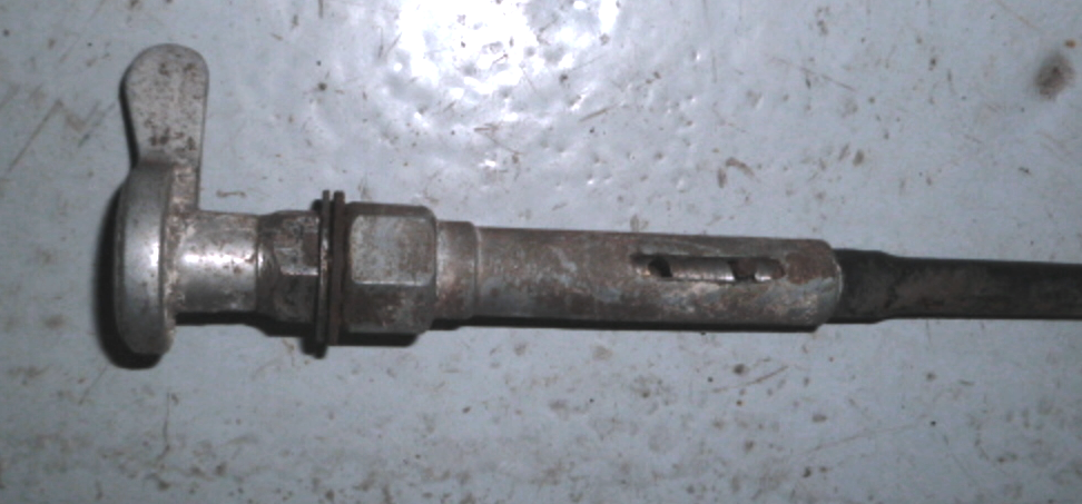

N'Abend Achim,
Versplintung am Langloch ziehen, dann kannst Du die gekonterten Sechskante lösen.

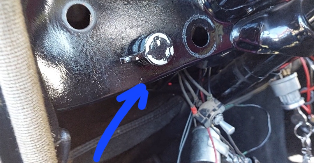

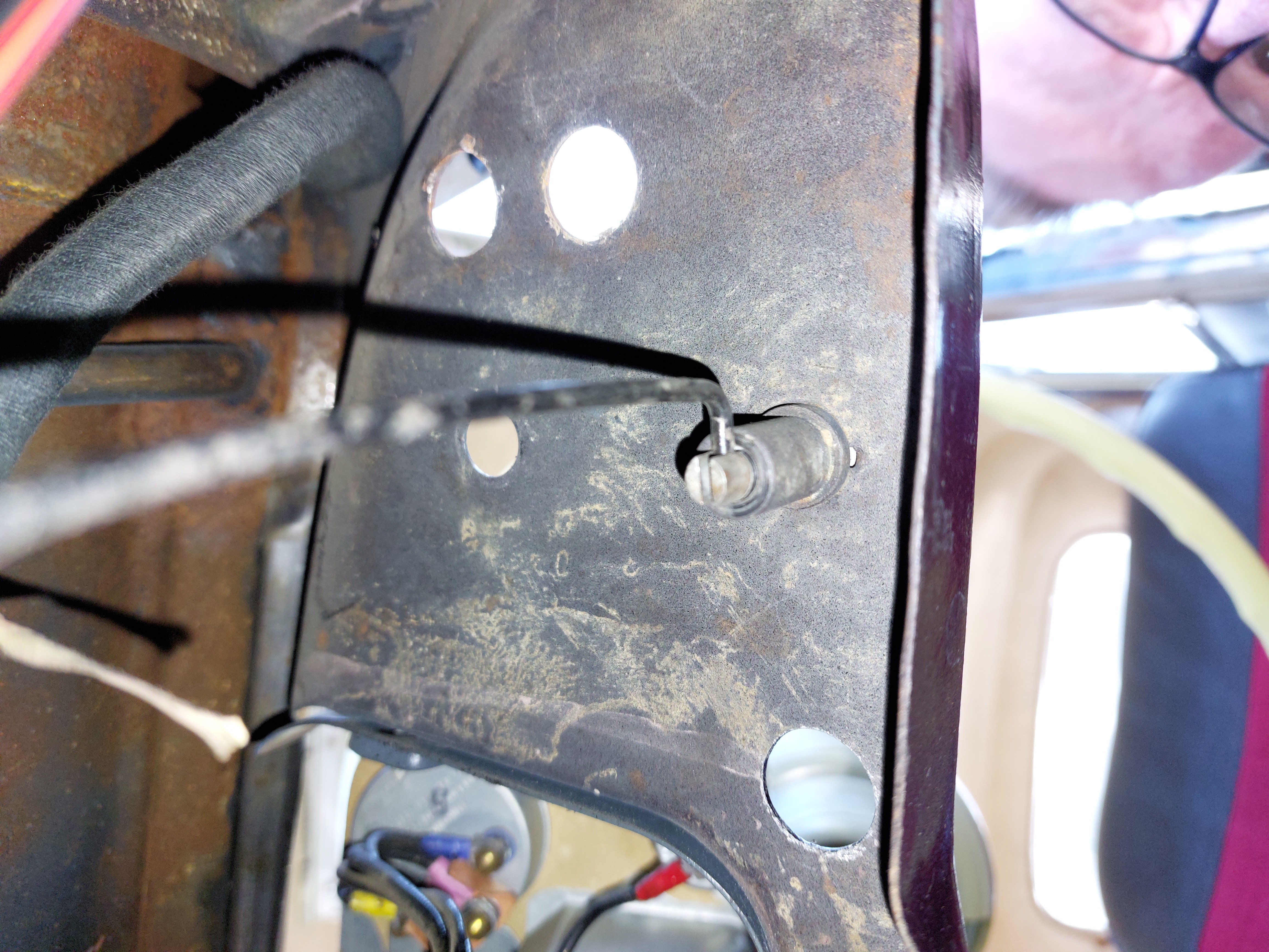

Hallo Werner , Moin Hinrich
Ja, Hinrich hat recht  da ist hinten ein Gabelbolzen wo der Betätigungsdraht eingeklemmt ist. ( Foto)
Nur bekomme ich weder den Draht raus, noch kann ich erkennen, wie der Ring am Ende des Teils, am Armaturenbrett von innen, abgemacht wird. Gewinde ist keins erkennbar,  Splitt auch nicht.
Hm , kräftig ziehen??? ????
Gruß Achim
Sorry bekomme das Foto nicht angehängt

Das letzte Bild schaut so aus, als könne der 90 ° Haken seitlich herausgezogen werden und entriegelt dann die Innereien?
Hier sollten sich freundlicherweise Fahrer des Koffermodells zu Wort melden.

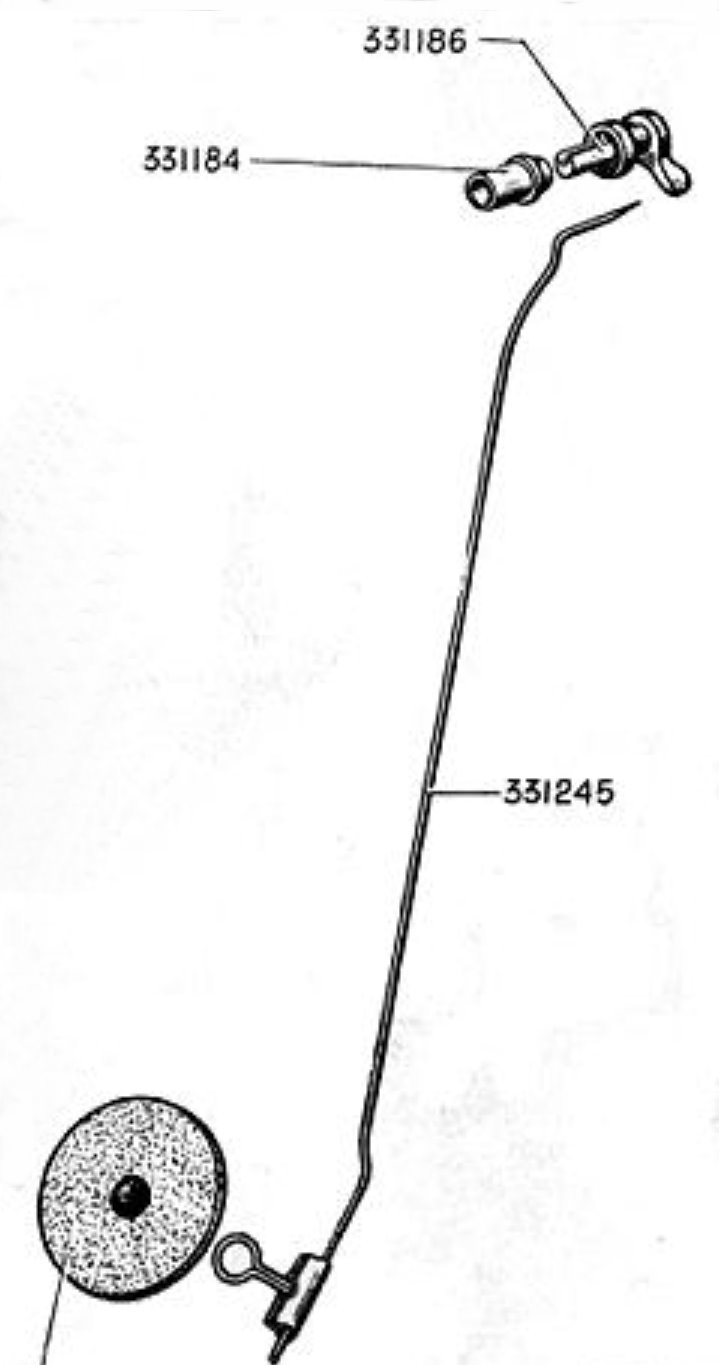

Also als ich den Ersatzteilkatalog von CAS bemüht habe wurde mir schon klar, dass im Armaturenbrett eine Hülse steckt und der Hebel
da reingesteckt wird

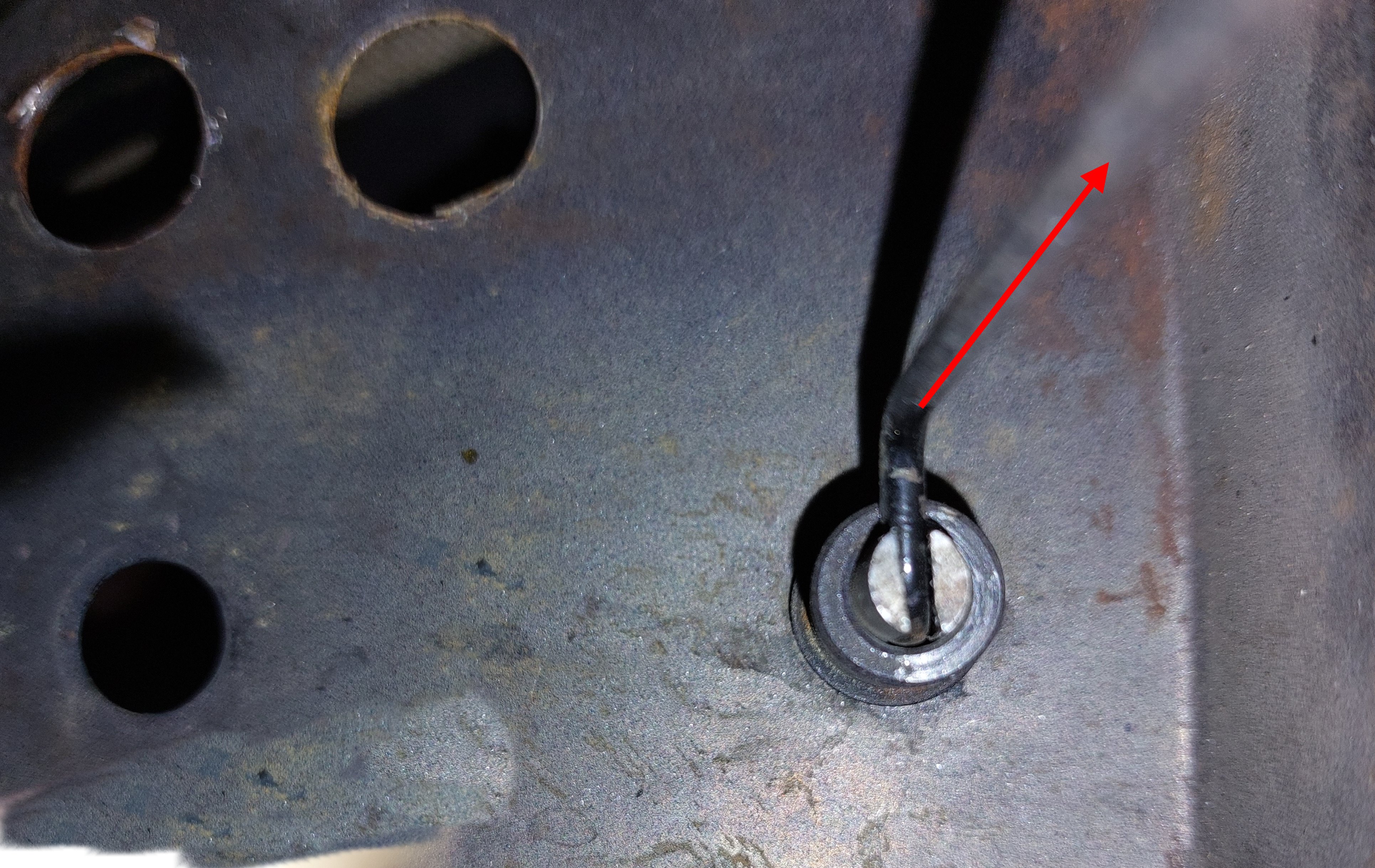

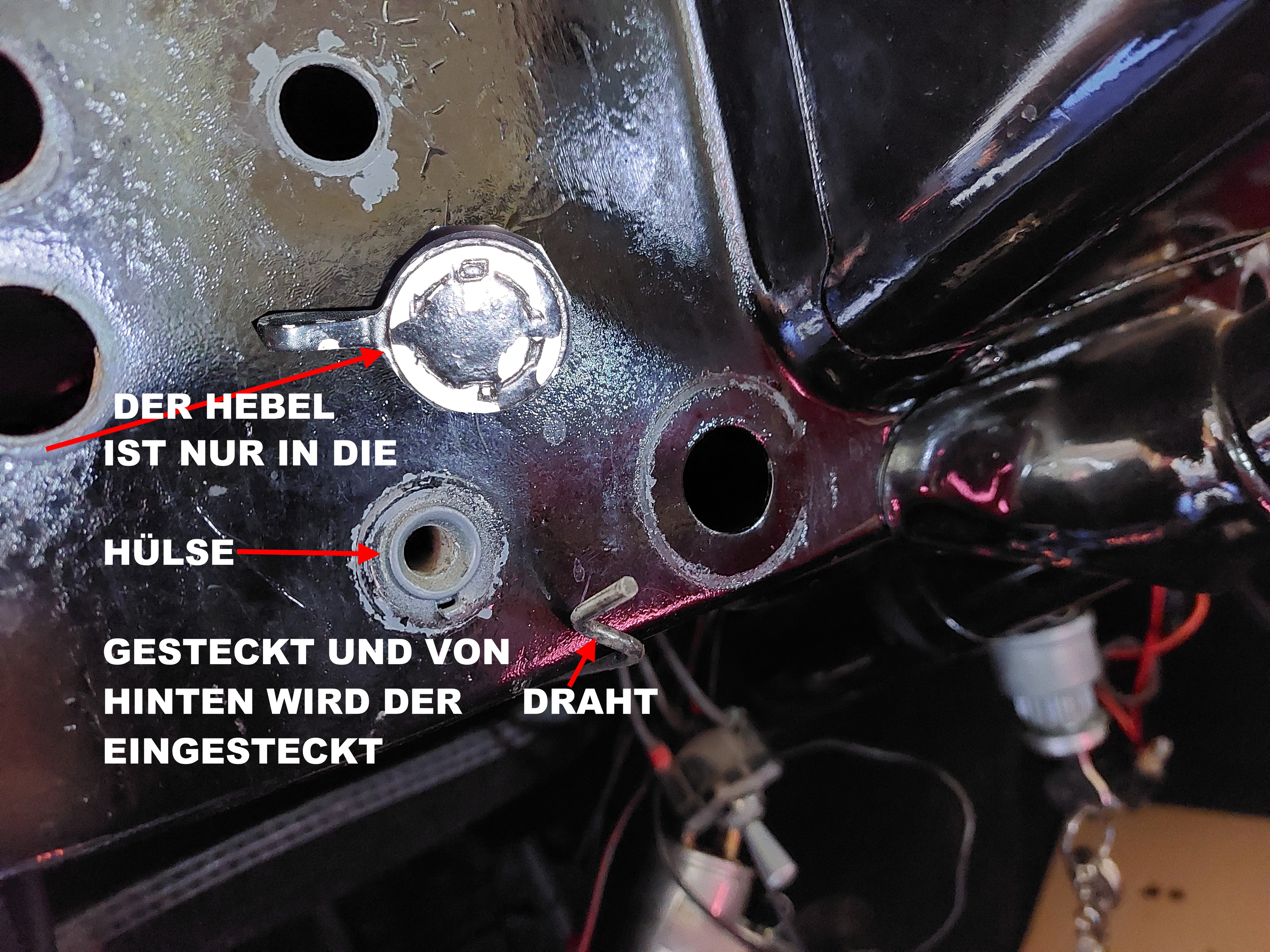

Also dank Martins Hilfe wusste ich nun auch, dass der Draht hinten nur reingesteckt ist.
Dh kräftig ziehen und er kommt raus

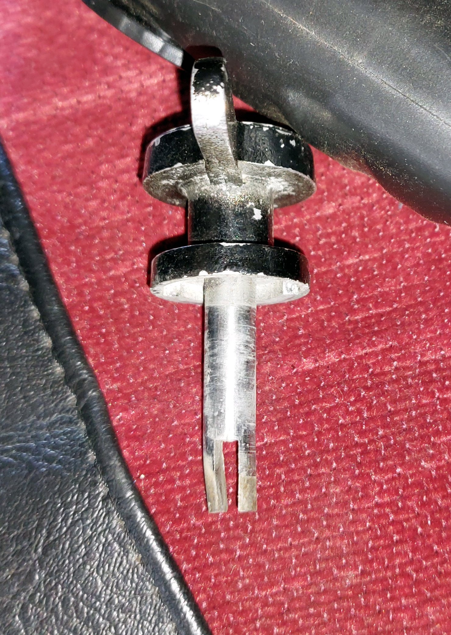

Als ich dann sah, dass die Gabel am Hebel vorne zu gebogen war, wusste ich auch
warum ich solche Probleme hatte.
