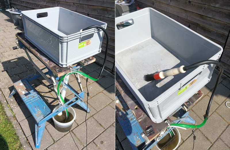

Da heute so ein sonniger Tag war und ich den ganzen Tag auch Zeit hatte hab ich mal alle Teile von meinem eigenen Getriebe und alle
Gebrauchtteile gereinigt, die ich vor ein paar Tagen von einem Kollegen bekommen hatte.
Um die Reinigung so effizient wie möglich durchzuführen hab ich mir eine einfache "Waschanlage" aufgebaut.
Insgesamt hat sie sehr gut funktioniert und hat an Material nur 30 Euro gekostet (für Pinsel und Handschuhe).
Alles andere hatte ich noch hier rumliegen.
So schaut sie aus...
LG
Wolfgang

Hier mal ein kleiner Erfahrungsbericht was die Reinigungsmittel angeht.
Um optimale Reinigungsergebnisse zu erhalten waren verschiedene Reinigungsmittel "im Test".
- Benzin
- Bremsenreiniger Car 1
- Kaltreiniger von Negrin (aus dem Baumarkt)
- Kaltreiniger Akra K2
- Benzin reinigt gut, allerdings riechen die Teile recht lange danach
- Kaltreiniger von Negrin kann man bei starken Verschmutzungen mit Öl, Fett etc, komplett vergessen
- Der Kaltreiniger Akra K2 funktioniert recht gut
- für mich hat allerdings der Bremsenreiniger von Car 1 am schnellsten und besten gereinigt!
  Alte Ölablagerungen und Fette werden schnell gelöst und die Teile riechen danach nur sehr kurz und nicht so unangenehm wie bei Benzin.
LG
Wolfgang
