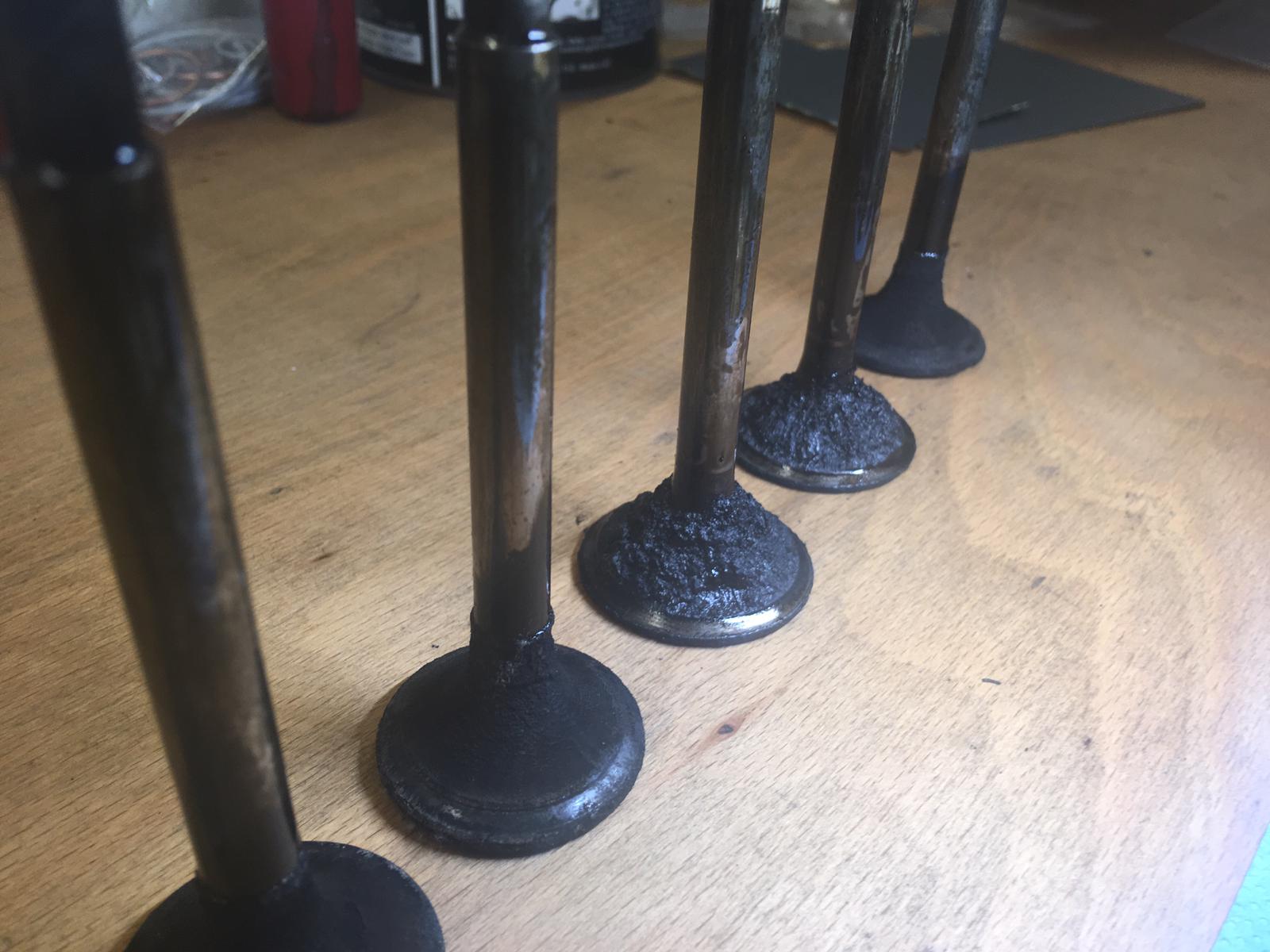

Noch'n Bild: So sehen alte Ventile aus - dreckverkustet.

Die Ölkohle an den Ventilen ist eine andere Geschichte. Das snd Rückstände vom verbranntem Öl, dass durch die verschlissenen Ventilführungen läuft. Moderne Öle haben Anforderungen an den Höchstgrenzen beim Aschherückstand. Aber trotzdem glaube ich nicht, dass mit einem modernen die Rückstände geringer ausgefallen wären.
Re: Winterarbeit 1
Wie auch immer: Ventile nebst Führungen kommen neu.

Is klar. Die Repro Auslasssventile sollen nicht taugen (Stand 2015). Versuche originale NOS zu bekommen. Kette und Stirnrad sollte man im Auge haben, wird oft übersehen. Bei Verschleis Leistungsverluste. Dabei aber auf die Ersatzteilqualität achten. Es gab Ketten, die sich dehnen. Dabei gibt es die von namhaften Herstellern bezahlbar von der Stange....könnte ich unendlich fortsetzen. Achte auf die Teilequalität, hake beim Händler nach. Gut ist, wenn ein Händler auch Werkstatt hat. Der merkt am ehesten, wenn ein Teil nicht taugt.
