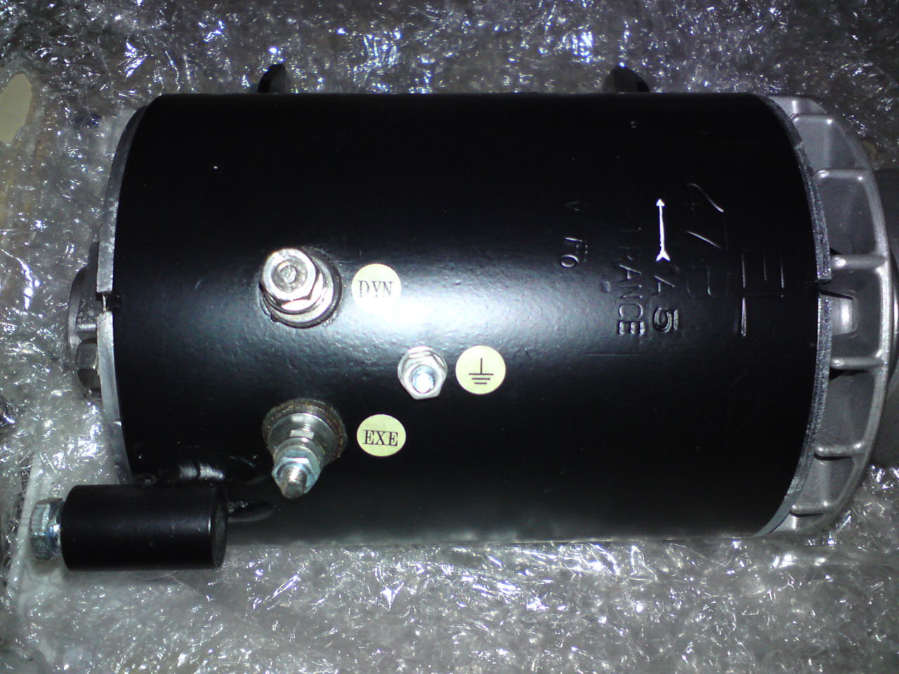

Weiss jemand die Belgung der Lichtmaschine Ducellier 7650B 6V in Bezug auf EXC und DYN?

Deine Frage verstehe ich nicht ganz, suchst Du die Bezeichnung der einzelnen Anschlüsse an der Lichtmaschine ?  Die sind meine ich ins Gehäuse der Lichtmaschine eingeschlagen, eventuell unter dem Rost zu finden.

hab mich gerade durch die Teilekisten gewühlt, habe einen Paris-Rhone Dynamo, da sind die Anschlüsse bezeichnet, aber das nützt Dir wahrscheinlich nix.

danke für deine Mühe, ja die Bezeichnungen auf der Lima suche ich, kann sie nicht unter dem Rost und nicht im Netz finden,
wie ist das bei der Paris Rhone?

Wenn's diese LIMA ist, dann sind die Anschlüsse wie auf beigefügten Foto.

bei der Paris-Rhone liegen die Anschlüsse ähnlich wie auf Peters Foto,
Nur Dyn und Masse liegen axial auf einer Linie.
Der Dyn Anschluß hat M6 Gewinde, Masse und EXC jeweils M5
Dyn und EXC haben Pertinax Isolierscheiben zum Gehäuse
Lege ich auf EXC 12 Volt + und auf Masse -  mittels Labornetzteil läuft das Teil mit 2 A als Motor mit wenig Kraft.
Dito mit DYN  und Masse fließt mehr Strom, da mein Labornetzteil nicht mehr als 5 Ampere abgibt dreht der Dynamo nicht (ob er das mit mehr Strom tut will ich jetzt nicht testen)
Vielleicht hilft das bei derAnschlussbelegung.

Vielen Dank euch beiden!
ich guck mir das morgen mal an.....
2x M5er Gewinde und 1x M6 hab ich auch....

Beachte bitte, dass nur die 6 mm Mutter die Normsteigung hat.
Die 5 mm Mutter haben ein Spezialgewinde, nämlich  5x0,9 Steigung.
Also keine normale M 5 Mutter da drauf würgen!

Die Muttern sind zum Glück original, jetzt läd die Lima auch wieder schön!
