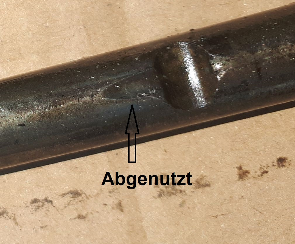

Zahnrad 3 Gang am Kranz abgenutzt und Synchroniseur zeigt auch Verschleiss, die Teile sind auch bei den Lieferanten lieferbar.
Aber die Führungsstange für die Schaltgabel 2./3. Gang ist stark eingelaufen.
Von wo kann ich eine Führungsstange beziehen, gebraucht oder neu.
Teilenummer: 500611 / 501180.

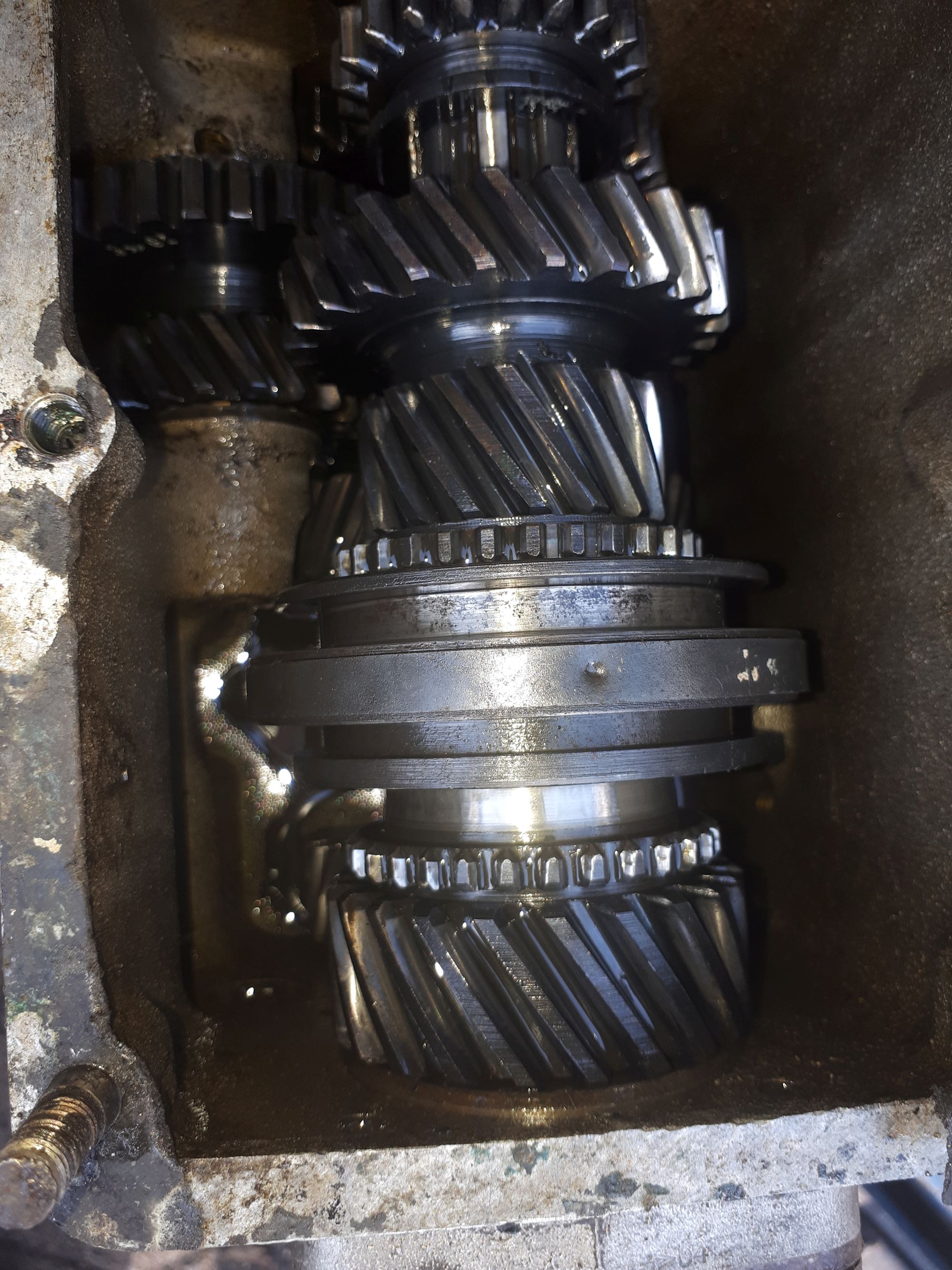

Bild vom Getriebe mit Zahnrad 3. Gang

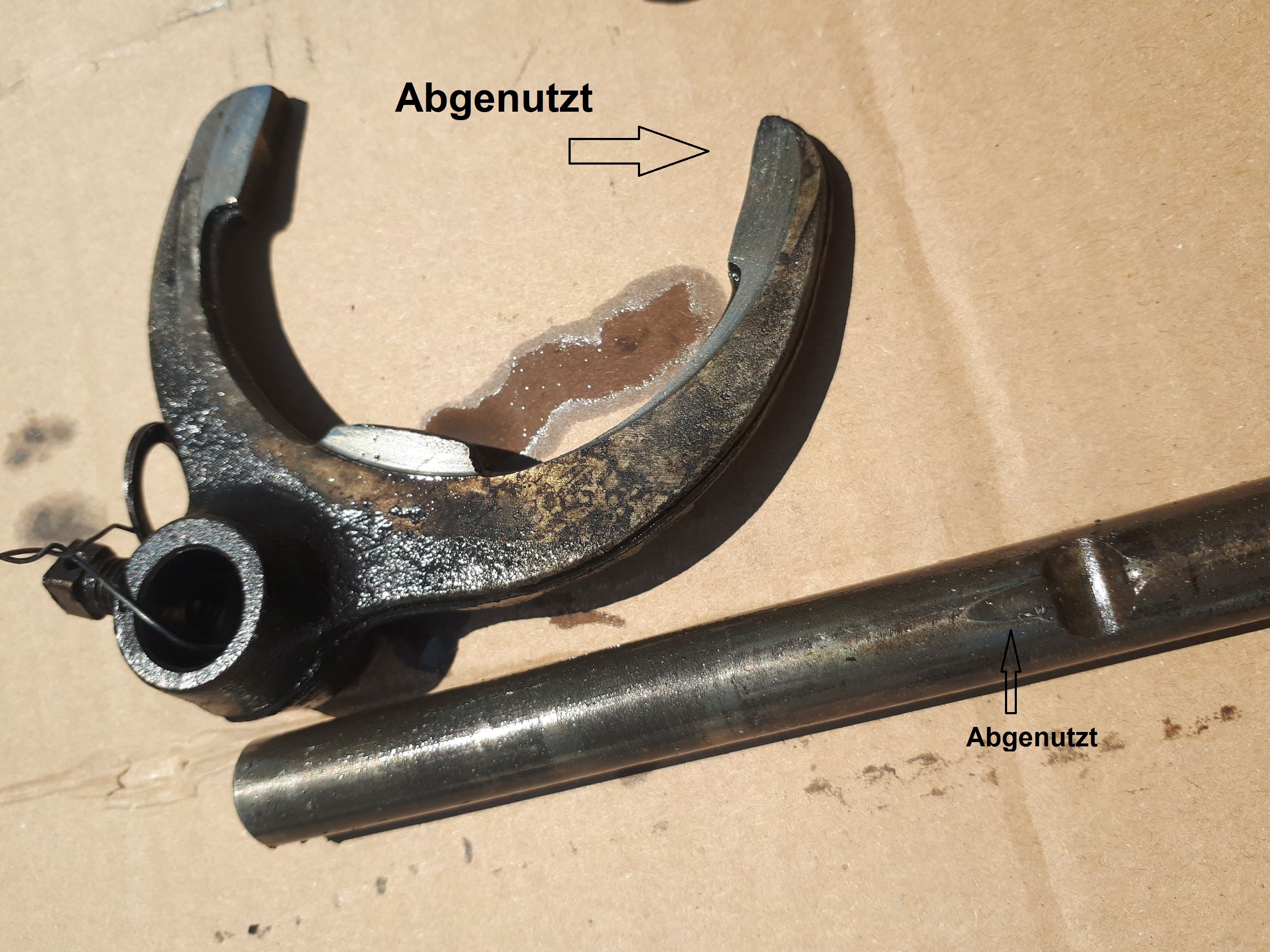

Die Schaltgabel 2./3. Gang ist auch verschlissen.
6 Zuletzt bearbeitet von Hugo-Buseck (08.06.2019 17:37)

habe Bilder gemacht.
Ich benötige eine neue Schaltstange für den 2/3. Gang die es bei keinem Händler gibt.
Schaltgabel 2/3 Gang, Zahnrad 3.Gang und Synchronisator gibt es bei Franssen, Czyajkowski Schäfer usw.
... aber keine Schaltstange.
Hat jemand im Forum eine Schaltstange ohne tiefe Einlaufspuren die er abgeben kann, gegen Bezahlung natürlich.
...oder kann meine ohne Probleme weiter genutzt werden
Bitte melde an hugo.krug(at)gmx.de

Hallo Hugo,
wenn die Teile nicht aufzutreiben sind könntest Du :
Die Schaltstange 180 Grad drehen und eine neue Kerben/Rastnut einschleifen (lassen)
Die Schaltgabel an den verschlissenen Stellen z.B. mit CuSi3 Hartlot auflöten (lassen)
Auf den Bildern von den Zahnrädern kann ich keinen Verschleiß erkennen, das kann an der Auflösung liegen. Eventuell erst mal Schaltstange und Gabel überholen und schauen ob es funktioniert ?
Erik
Re: Schaltproblem
Moin Hugo,
die Schaltgabeln sind vom Werk aus angeschliffen, also nicht unbedingt abgenutzt.
Oftmals sind nur die Bremsbänder im Syncro verschlissen und haben dann den Gang nicht mehr herunterbremsen können, sodaß die Einsrastzänhchen des 2 oder 3 Ganges verschlissen. Also nur den Syncro überholen und den Verschlissenen Gang austauschen. Aber immer den ganzen Satz (obere und untere Welle).

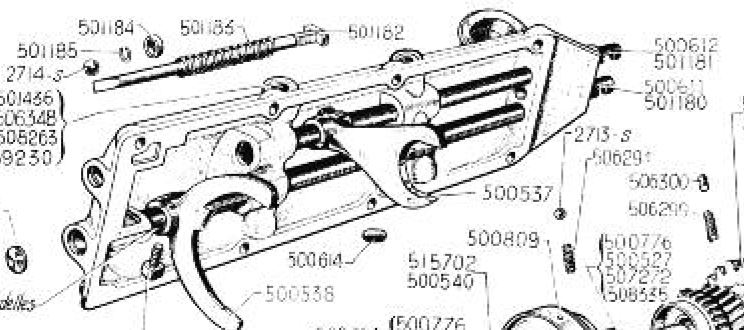

die Schaltgabel stellt auch kein Problem dar, kostet 40-50 €, aber die Schaltstange für den 3. Gang Art. 501180 steht in nicht im Katalog.
Ist die Schaltstange ab Werk auch angeschliffen oder weist das auf Abnutzung hin.
Bin halt kein Schrauber und habe bis jetzt nur die Schaltstange von meinem Getriebe und eine benutze von einem anderen 11CV-Fahrer gesehen.
Viele Grüße aus Buseck
Hugo
Re: Schaltproblem
moin Hugo,
die ist mit Sicherheit abgenutzt. Würde ich auch erneuern.

Deine alte Schaltstange ist auf dem Getriebedeckel gut eingelaufen. Diese gegen eine andere zu tauschen kann eine hakelige Angelegenheit werden (habe ich selbst erlebt).
Ich habe die alte Schalstange im abgenutzten Bereich aufschweißen lassen und abdrehen lassen.
Funktioniert seit Jahren prima und war mit 20 Euronen recht günstig.
