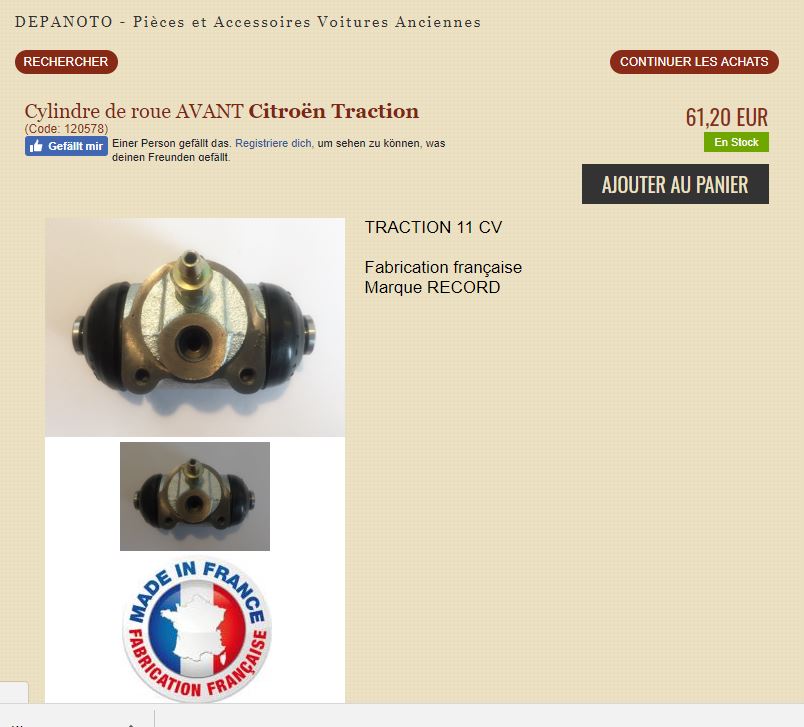

Re: Bremstrommeln abziehen
Hallo Trax
Das ist prinzipiell richtig. Ich habe in 2016 bei Depanoto in Frankreich 4 Bremszylinder nebst Hauptbremszylinder gekauft. Made in France. Die haben eine excellente Qualität. Sind allerdings auch etwas teurer.
Robert
Moin Robeert,
die Depanoto-Teile mögen, im Gegensatz anderer Bremszylindern, duchaus brauchbar sein (so sie in der 2016er Ausführung noch erhäöltlich sind).
Ist eben ein Glücksspiel.... (was sagt eigentlich die Produkthaftung dazu?)
Thom
Sofern es nicht schon erledigt ist:
Die aktuell verfügbaren Radbremszylinder für 30 EUR (im 05/2018 aus Plombier - m.E. identisch mit dem Angebot der meisten anderen Herstellern außer Depanoto) sind nicht toll aber ok. Sie korridieren leicht und versagen dann ziemlich schnell. Das äußert sich erst einmal durch Bremsenschütteln und langsamer Rückstellung. Häufiger Bremsflüssigkeitswechsel (ob DOT 4 oder 5/Silikon) wirkt präventiv.
Ganz wichtig:
Die RBZ sind mit irgendetwas eingeölt, das keine ATE Bremsenpaste ist und korrosive Probleme verursacht. Neue RBZ auf jeden Fall zerlegen, mit Spiritus reinigen und je nach Einsatz von DOT 4 oder 5/Silikon mit ATE Bremsenpaste oder Silikonfett wieder zusammensetzen.
