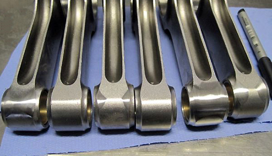

Da muss ich Pepe in Schutz nehmen. Wir hatten auch schon Motoren da, bei denen die Pleuel so aussahen als seien sie mit der Flex oder am Schleifbock "gewuchtet" worden. Spricht ja auch nichts dagegen ... Hab ich auch schon gemacht. Aktuell bei einer Suzuki (Wasserbüffel). Die neuen (originale) Pleuel hatten Unterschiede von 7gr. Die Betonung liegt auf "hatten". Da hilft halt nur ein "Abrieb" - egal wie ... Bei den Kolben sah es ähnlich aus.

Auch ich bearbeite die Pleuel erst mal mit der Flex. Im Anschluß dann die Feinarbeit am Bandschleifer. Geht wunderbar. Ich reihe mich dann auch freiwillig in die Reihe der "DÖÖFSTE" mit ein. (mit zwei "Ö" nicht mit zwei "F") Aktuell gerade einen 6-Zylinder auf dem Tisch, mit "händisch" gewuchteten Pleuel und Kolben. Unterschied lt. Waage nach der Bearbeitung 0,1gr. Vorher 5,6gr.
