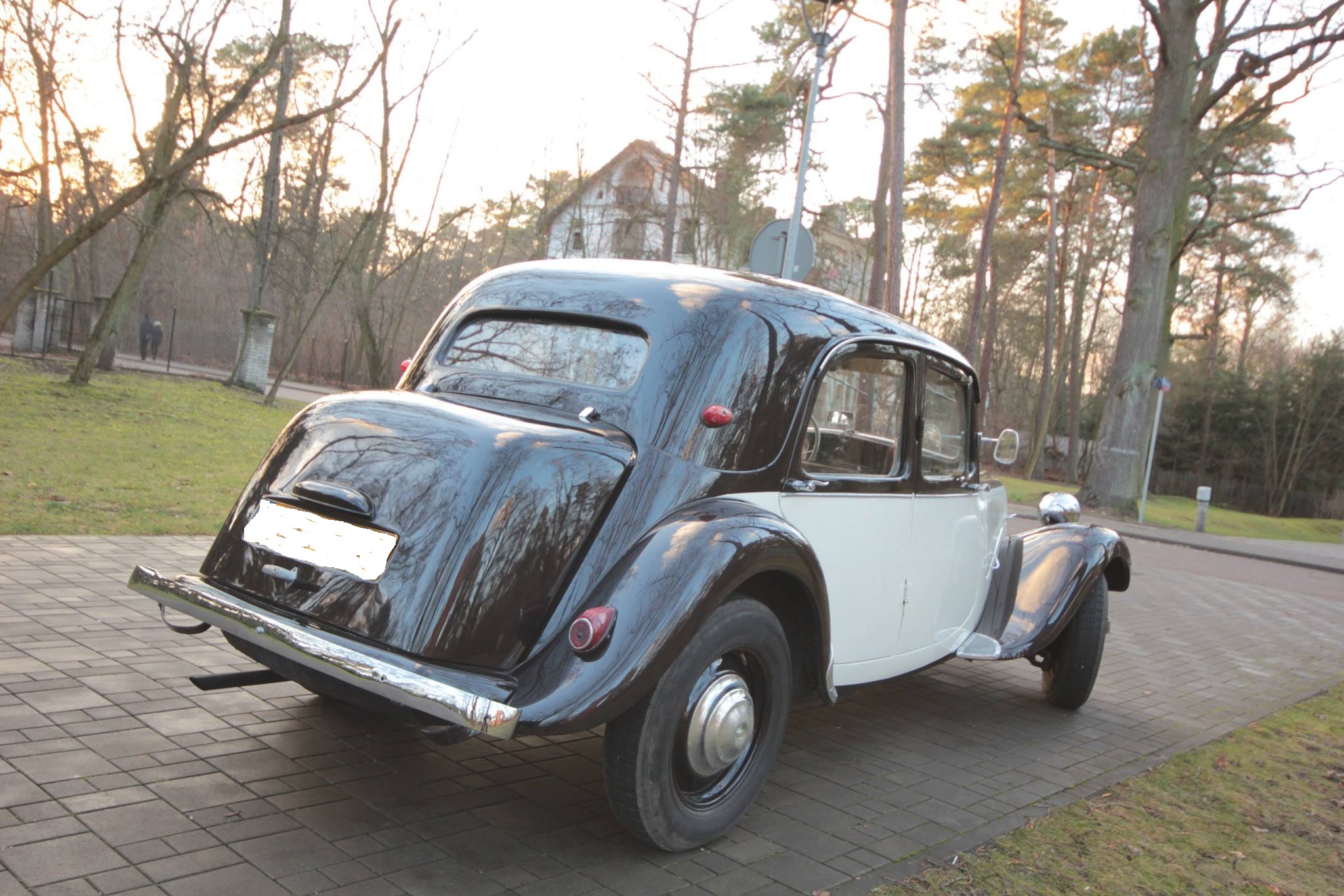

Hallo ersteinmal ans Forum, als Neuling und noch Nichtbesitzer eines TA 11B? habe ich eine Frage zu der Fahrgestellnummer und den Angaben im Fahrzeugschein der mir zugemailt wurde. Da ich mich nicht auskenne und nicht die Katze im Sack kaufen will, meine Frage. Die Fahrgestellnummer laut Kfz Schein lautet 555066, das Baujahr angegeben im Schein 1950, die Erstzulassung in 1961 und die Bezeichnung 11B, 42kw Laut Verkäufer soll es sich um ein Prototyp handeln?? da er noch die geschwungene Stoßstange und die Scheibenwischer oben hat, jedoch einen Koffer hinten. Ist es möglich, dass es sich um solch ein Modell ahndelt? Ich bin jetzt total verwirrt da es dieses wohl so nicht gab. Da ich am Wochenende hin fahren möchte um ihn mir anzusehen und ggfs. mitnehmen möchte brennt es mir sehr auf der Seele. Kann mir jemand weiter helfen? Allzeit gute Fahrt Horst

und hier von hinten

Hallo Horst, habe gerade in meiner Literatur nachgeschaut, (Olivier de Serres Traction Avant Grand Livre) dort wird die von dir genannte Fahrgestellnummer für den 11 BL für das Jahr 1950 ausgewiesen, soweit korrekt. Allerdings ist mir neu, dass der "Hybrid" Scheibenwischer oben / Koffer hinten bereits 1950 vom Band gelaufen sein soll, meines Wissens gibt es einige wenige Modell um 1952 bei denen das so ist. Hier bin ich mir aber nicht sicher, also sind die "richtigen Experten" gefragt. Von den Bildern her würde ich aber schon sagen, dass es sich um einen BL, also die "kleinere Variante der Traction handelt. Alles weitere wird sich sicherlich durch weitere Postings kären. Viele Grüße Frank Lengers
Re: Baujahr Fahrgestellnummer
Hallo Horst Das ist klar eine BL, erkennbar an der Oberkante Kühlergrill, die stark gekrümmt ist. Meines Wissens gab es 1950 diese Zwitter noch nicht. Erst im Übergangsjahr 1952 gab es einzelne Exemplare. Vielleicht hat ein Vorbesitzer hier was gebastelt. Sieht auf jeden Fall sehr komisch aus.
11BN_CH schrieb:...Vielleicht hat ein Vorbesitzer hier was gebastelt...
so könnte es sein..... Stell doch bitte mal ein Foto des Armaturenbretts und der Pedalierie ein. 555066 ist BL 1950. Das Übergangsmodell war 1952 in diversen Evolutionsstufen. Grüße Thom

Hallo - Erstzulassung 1961 - wo? (Deutschland oder Frankreich)? Möglichkeit 1: Es handelt sich tatsächlich um einen Prototyp für die spätere Serie. Möglichkeit 2: Das Fahrzeg hatte mal einen kapitalen Heckschaden und wurde mit Teilen der Ausführung nach 1952 repariert. Ein Bild ders Hecks mit offener Kofferklappe wäre interessant! Gruss von der Ostsee Hinrich

Tach Tractionfreund, das ist anhand des Armaturenbrettes wohl ein typischer Traction aus der Übergangsphase vom Rad- zum Koffermodell. Diese wurden in diversen Übergangsschritten zumindest im Juli 1952 gebaut. Es gibt eine Liste, aus der anhand der FG-Nummer auch der Herstellmonat hervorgeht. Denkbar ist aber auch, wie oben geschrieben, daß es ein ursprüngliches Radmodell war, das auf Koffer umgebaut wurde. Grüße vom Nordeifelrand!

Hallo Horst, schließe mich der Meinung von Werner an, der "Elfenbeintacho" spricht für die Baujahre 50-52. Meine Traction BJ 50 BN hat das gleiche Cockpit, bei meiner handelt es sich aber um ein "reines Radmodell". Auch nach meinem Kenntnisstand, der sich ja hier zu bestätigen scheint, gab es die sogenannten "Hybriden" erst in der Übergangsphase, also um '52. Ob es sich tatsächlich um einen Prototypen handelt, kann ich nicht ausschließen, glaube ich aber nicht, weil ich davon noch nie gehört oder gelesen habe. Deswegen halte ich die Möglichkeit des nachträglichen Umbaus für wahrscheinlicher. Ich hoffe, das vermiest jetzt nicht die Vorfreude oder gar die Kaufentscheidung! Beste Grüße aus der Südpfalz Frank Lengers

Hallo Horst, nach dem was ich gerade so auf die Schnelle gefunden habe (bin 600km von meinem "Archiv" entfernt) ist es ein 50er Modell mit rangedübeltem Kofferdeckel (Was so schlecht nicht ist und das Auto interessant macht). April 52 wurde das Pedaleriegedöns modernisiert. Der HBZ verlegt. Ende Juni 52 kam das "neue" Armaturenbrett und Scheibenwischer unten. Ebenso Positionslichter in den B-Säulen (die Dein Auto, soweit ich auf den Bildern sehen kann, nicht hat). Mitte Juli dann gab es den Kofferdeckel, die "neuen" Rücklichter und Blinker. Aufschluß kann auch die Befestigung der Hinterachse geben. Grüße Thom Edith: das Übergangsmodell in diversen Variationen sind quasi, wenn man das mal so nennen möchte, "Prototypen" des Koffermodells. Meiner bescheidenen Meinung nach eher Resteverwertung, was sie aber dennoch interessant macht. Edith2: Wo steht das Auto?
