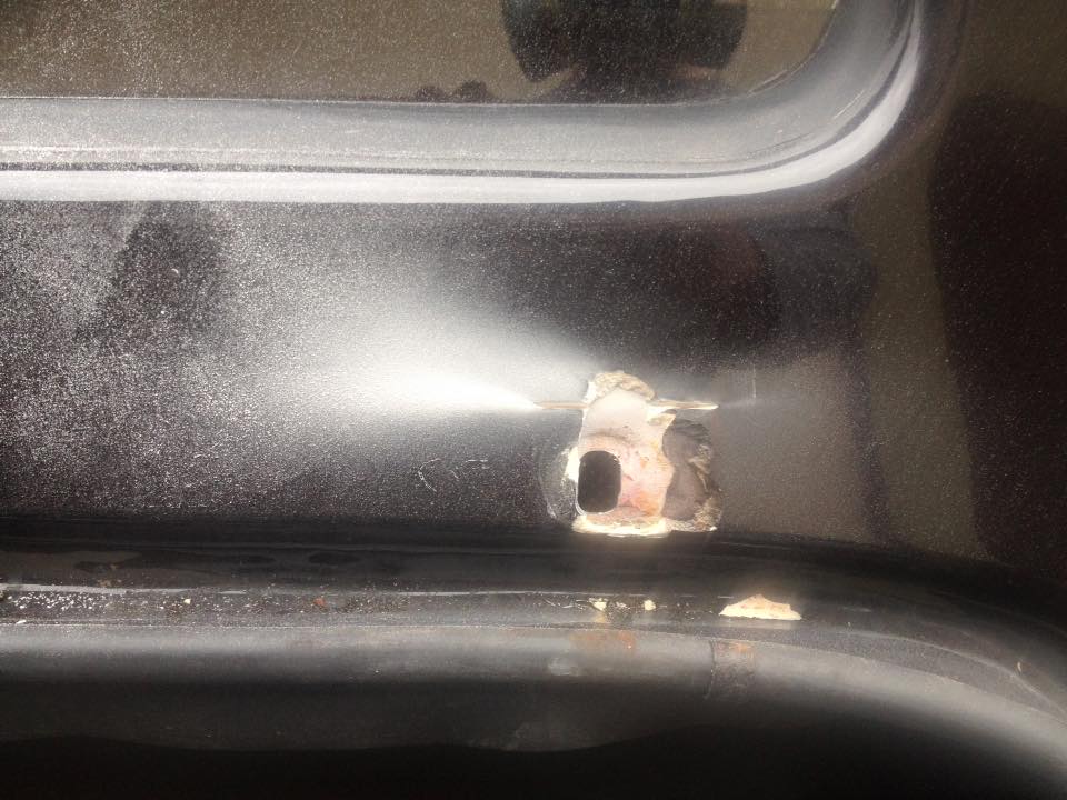

Arbeiten am Kofferscharnier
Re: Baujahr Fahrgestellnummer

Möglichkeit 1: Es handelt sich tatsächlich um einen Prototyp für die spätere
Serie.
Möglichkeit 2: Das Fahrzeg hatte mal einen kapitalen Heckschaden und
wurde mit Teilen der Ausführung nach 1952 repariert.
Ein Bild ders Hecks mit offener Kofferklappe wäre interessant!

nach dem was ich gerade so auf die Schnelle gefunden habe (bin 600km von meinem "Archiv" entfernt) ist es ein 50er Modell mit rangedübeltem Kofferdeckel (Was so schlecht nicht ist und das Auto interessant macht).
April 52 wurde das Pedaleriegedöns modernisiert. Der HBZ verlegt.
Ende Juni 52 kam das "neue" Armaturenbrett und Scheibenwischer unten. Ebenso Positionslichter in den B-Säulen (die Dein Auto, soweit ich auf den Bildern sehen kann, nicht hat).
Mitte Juli dann gab es den Kofferdeckel, die "neuen" Rücklichter und Blinker.
Aufschluß kann auch die Befestigung der Hinterachse geben.
Thom

das Übergangsmodell in diversen Variationen sind quasi, wenn man das mal so nennen möchte, "Prototypen" des Koffermodells. Meiner bescheidenen Meinung nach eher Resteverwertung, was sie aber dennoch interessant macht.
