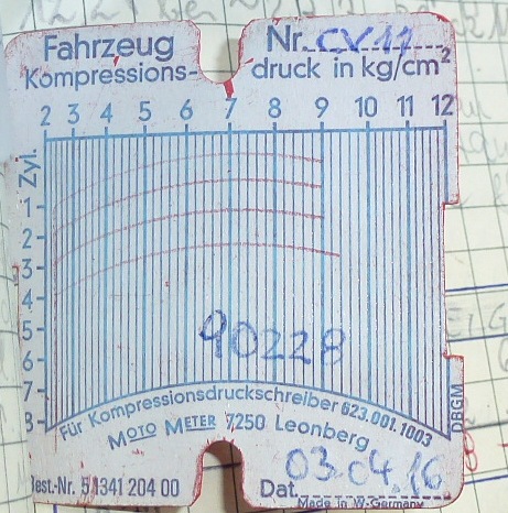

kontrolliere an Zylinder 4 das Ventilspiel. Vielleicht steht es zu eng.
Falls i. O. die Kompressionsprüfung mit etwa 10 ccm Motorenöl, das unmittelbar zuvor in den Zylinder gespritzt wird, wiederholen. Steigt der Druck deutlich an, liegt es an der Laufgarnitur. Bleibt er etwa gleich, dann ist ein Ventilsitz undicht.
Ein einziger schlecht verdichtender Zylinder hat kaum Auswirkungen auf das Startverhalten.
Grüße ins Saarland vom Nordeifelrand!
